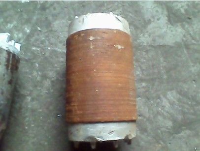

哪位师傅能告诉我电机转子的外圆用什么刀加工好(如果是手磨刀的话是什么型号的,机加刀的话刀片是什么型号的),用多少度的刀加工好,   转子材料是矽钢片一种是带铝槽的一种是不带铝槽的 ,两种转子应该是用两种刀 不带铝槽的.jpg 带铝槽的.jpg 不带铝槽的成品.jpg 带铝槽的成品.jpg

YM051(YH1)----适用硅钢片,铝合金和高硅铝粉治合金加工。
高强度钢,高锰钢粗和精车,这个应该可以吧。
发表于 2010-3-29 22:26:33 | 显示全部楼层
YT15的,磨成主偏角为60度的。
 楼主| 发表于 2010-3-30 18:36:29 | 显示全部楼层
YT15的不行 ym051试试看
发表于 2010-5-21 14:04:55 | 显示全部楼层
用yt15,60度尖头刀.刀尖角大一点,可取R1-R2,

华菱超硬针对电机转子行业开发的是一种可重复修磨的金刚石刀具(如下图):
刀具材料:金刚石刀具,具体牌号CDW20(生产单位:华菱超硬,原河南超硬材料研究所)
刀具主偏角角度:90--95度,分正/反手(图中为反手刀)。
综合描述:加工电机转子时,CDW20牌号金刚石车刀具呈现出刀具耐用度高,车削光洁度高,加工效率高的特点。
华菱超硬电机转子车刀
华菱超硬电机转子车刀
