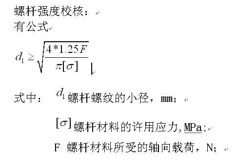

回复 27# 叶飘零
帖子中所说没有经过计算,只不过是极言其负荷之小,用丝杆提升不必考虑计算而已。
真要计算,有公式如下:
按这个公式来计算,许用应力按160MPa来取的,计算出来,d只需要大于3.5毫米就够了,这这这,是我哪里没有理解对吗?  发表于 2022-3-22 14:55
