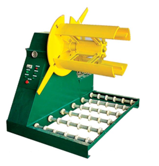

楼上各位大侠,有没有不用气压的涨轴,其他类型的,比如纯机械的。

那你你可以选用液压塑料。可以替代气动,但还是需要动力。
发表于 2010-1-17 10:07:09 | 显示全部楼层
5# 机械神话
机械的也有,见附图。

气涨轴是用一组气囊沿轴的圆周布置,每一根气囊对应一个长条键,充气时涨径,反之缩径。机械的涨轴也有,靠斜面的轴向运动实现胀缩。

5# 机械神话
机械的也有,见附图。
我在飞 发表于 2010-1-17 10:07
谢谢我在飞版主的图。原来设想的是3个瓣+导向槽的涨轴,应该也可行。
