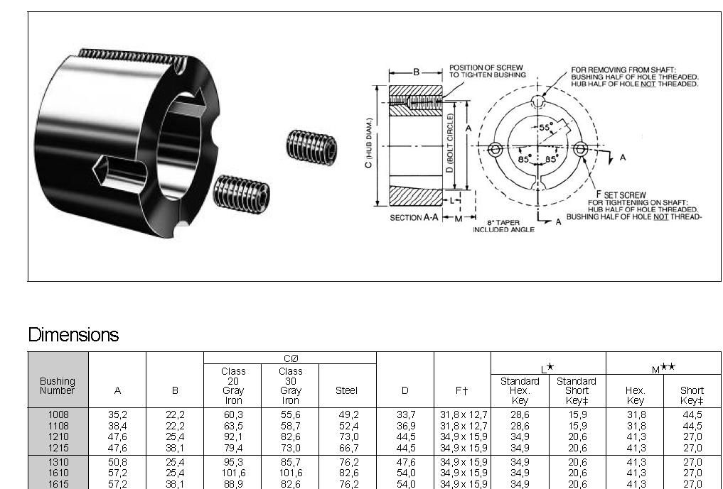

北方lck 发表于 2009-9-27 21:06
锥套联接的国外常用方法,我们的技术工作者认识的还不多,
急需加强宣传:
资料:
lianq.wu@yahoo.com.cn
发表于 2009-9-28 16:40:10 | 显示全部楼层
这种锥型结构不错,不知道国内有没有卖的

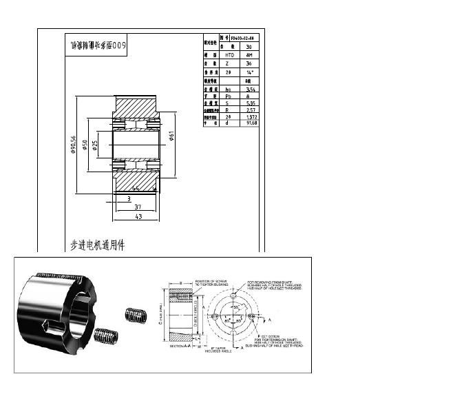

 楼主| 发表于 2009-9-29 08:44:58 | 显示全部楼层
步进电机内孔胀紧套改锥套图纸:
这样轴向径向定位同时实现。
同步带轮改锥套.pdf (60.14 KB, 下载次数: 24)
