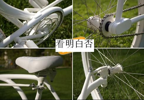

这是一辆超级怪异的自行车,取消了前叉和三角架,而通过某种类似汽车方向盘转向的倒U型结构来控制前轮,看上去有种要往前扑倒的摇摇欲坠,但是实际上却非常安全

我国有一种摩托车采用的就是这种结构。
$ q. l/ {& B4 h* O& M其优点是维护、维修方便。
5 I, |/ A6 E' A) ?! `其缺点是前后轴始终处于很大的扭力状态下工作,受不了巨烈的冲击,轴容易弯。& z( E9 J2 K- l

创意,但不实用,应该不符合大众的习惯,产品时要顾客认可的,不认可的产品,只能夭折在摇篮里。
