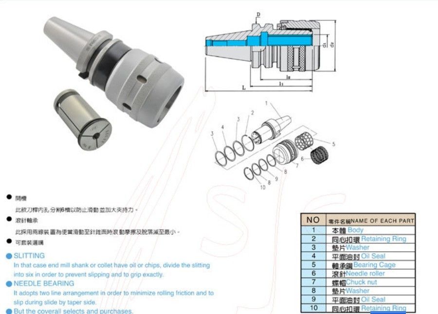

前几天,在加工中心上使用一把强力夹头刀柄时,由于没有将刀具夹紧,结果在铣削过程中,铣刀被从刀柄中拽出,导致刀具损毁,夹具也被部分损毁。3 q* T% S) K) t
* Z" E+ S" ]  o2 K* e! ?
      那天之后,我一直想看看这种强力夹头刀柄的内部结构,但是这种刀柄真的不好拆开,而且刀柄也不是我个人的,我也不能偷偷的拆。于是我查找资料,在书上,在网上,但查到的都是一些刀具样本图片,都没有这种刀柄的具体细节结构。
' x2 [1 J: e7 a! Y7 C- N0 u* u) M- ]9 Y; W: P) m, B: c
  }$ T0 A. U! X6 @8 H' v9 p. H) L! i      于是我想到了论坛里的各位高手,大家这么多人,肯定有了解的,如果在此讨论一下,不仅让我,也让很多使用这种刀柄的人,对这种刀柄有更深层次的认识。一件事物,如果不知其内涵本质,而只了解其外在表现,这是不可取的。所以我恳请高人,能够对这种刀柄的结构做一介绍。
' C1 R6 |. D7 C0 V) C6 O5 o8 M) x! G8 s# E
      强力铣夹头刀柄,只是所有刀柄中的一种,我们不了解的还有很多,借着这个平台,大家不妨对一些不了解的地方相互探讨一下。/ P& x/ P# ?: l9 x% i; g

看你的图片,这明显就是弹簧夹头,貌似是马牌的,你说没夹紧,我估计就是因为坏了才导致没夹紧。里面的弹簧夹头是可以更换不同尺寸的。

强力刀柄结构图如下8 d# d: s8 Z5 e/ S' P, r
 楼主| 发表于 2009-9-6 15:24:05 | 显示全部楼层
5# 手扶拖拉基
9 w7 V' W0 c, E+ J; P2 i: J9 m       你好,手扶拖拉机。3 a" W; g8 t7 d$ W6 c1 a9 o( d& \
       第一眼看到这个图,我很感到激动,因为终于有内部结果可看了,但是很快发现看的不是很清晰,我把它下下来放大看,也不行,所以你能不能弄个清晰一点的呢?
4 E% Y, X7 B* w       呵呵,我是不是很不知足啊?!

 楼主| 发表于 2009-9-7 16:00:35 | 显示全部楼层
谢谢,这回可以清楚看清说明了。慢慢看看吧。 7# 手扶拖拉基

 楼主| 发表于 2009-9-17 12:17:25 | 显示全部楼层
中间有一些弹性挡圈起到固定其它零件的作用,所以这种刀柄不是很好拆卸,需借助专用的工具才行。
