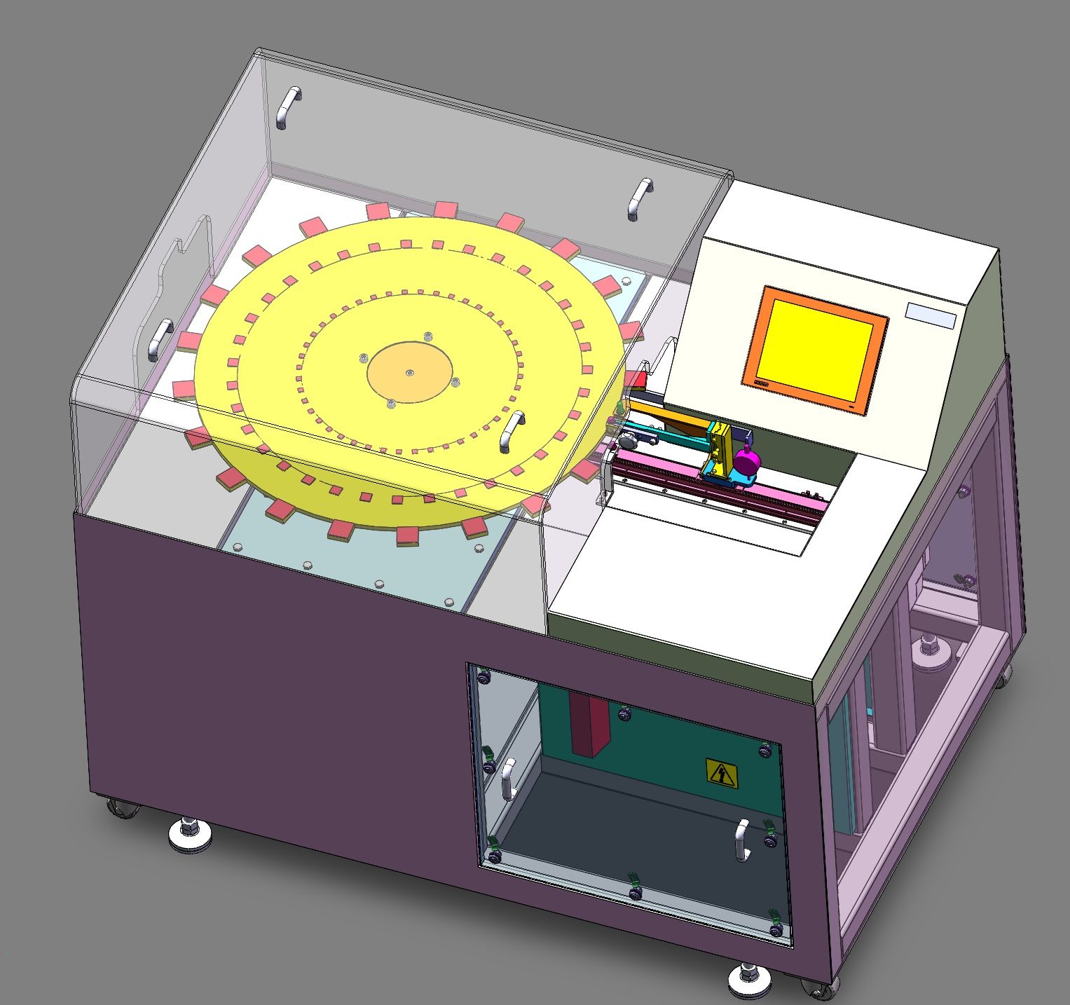

   我也说说过去几个月我们几个合作弄的一台检测设备,整体机构就是一个大转台,和一个进给机构,作用就是测量传感器的频率感应信号,可以叫做传感器测试器吧,大转台上面贴满了金属片,高速转动起来,传感器能不断的获得信号。
如图,
   1.机架整体采用80*80*6毫米厚的方管,方管总长度为25米左右, 我用AI软件估计价格5000能拿下;
   2. 然后是各种罩壳,基本都是4MM厚的板,就算重量500KG,按15每千克成本,那么就是7500,,
  3. 亚克力罩壳2000
  4.米思米模组上面的一些夹具零件 1000元
  5. 3个不同直径的转台 成本7500元;
上述5项合计:23000元; 注意这是加工商的成本它会乘个系数给客户,这个系数多少,1.3-2.5,都有可能; 不信问春哥,这个也是行业机密,不同客户不同报价,反正基本不会低于1.5;
那就是23000*1.5=34500; 好吧,这台机械成本出来了,34500;
   然后就是一些机械采购件,脚轮,脚杯, 测距表, 这些下来又是3000元;
接下来电气:
1. 汇川17KW伺服 16500
2.西门子PLC与WINCC 10000
3.示波器 3500
4.研华工控机 10000
5.米思米100瓦伺服 4500
6.低压电器 施耐德空开  接触器 按钮 指示灯 ,远程操作按钮盒, 5000元
电器成本5万,打不住,其他还有传感器,啥的;
也就是说硬件成本87500元,
接下来人力成本:
1.电工说他相当于15天工作量,需要5000元;
2.设计,方案,选型,编程调试有4人重度参与,从其中一人从5月份去调研,然后一直到今天发货,当然大家都是周六日做,估计人力成本需要5万都打不住;
3.机械装配:成本2000元;
其余采购啥的,那些忽略不加,就是说人力总成本57000元,可能还要更高
好了总成本铺面而来:87500+57000=144500元,估计成本15万吧;
难怪我问接到这个合同的老板,反复问他,10万块成本下的来嘛,他说下不来,我这一算,如此简单一台设备居然成本看的见的就要15万(其他还有看不见的),当然我可能还会漏掉一些,实际上只可能更高,不可能更低;
售价多少合适? 20万,25万,30万? 我也不知道
但是论坛里有知道的,比如老麦,麦总请说说你的5万成本不到机器卖了多少钱?我知道你卖了多少钱,我才好估计你多少成本,不然你张嘴一说47000成本,不太可信哦
附: 麦总说它幸苦了一个月干了这台机器,一个月给他按300-400个工时吧(麦总一个月工时300小时那是起步价,400那是常态化),麦总这个级别100元一小时,那就是人力成本30000-40000;所以麦总的机器成本时硬件47000+(30000到40000)=77000到87000.  其实它这台机器不光是这些,还有机器人,估计又要个几万;
但是,但是,但是,这些只是他口头说的成本,纯属猜测,具体多少,还需要麦总列清单。 其实大家还关心它的售价,哈哈,想看看他接单到底多少利润,多少利润他愿意接单。

问题他就是成本啊,他赚了电气、安装、调试的工资。
你要考虑他在成本这块赚了多少
额外的是他作为老板赚的
要一拆为四算

1.机架整体采用80*80*6毫米厚的方管,方管总长度为25米左右, 我用AI软件估计价格5000能拿下;(这个成本高了,外框架不大考虑运输的情况下4000能拿下:)
2. 然后是各种罩壳,基本都是4MM厚的板,就算重量500KG,按15每千克成本,那么就是7500,(这个6000左右能拿下)
然后就是一些机械采购件,脚轮,脚杯, 测距表, 这些下来又是3000元;(这个也可以降一些)
总共可以在剩给2500-3500。
然后机架除了方管,还有方管封口板,啥的焊接,4000真做不到吧,你是做机加工的吗? 下次我机架找你做  发表于 2026-9-30 16:12
25米怎么可能材料1400元? 你告诉我哪里有这么便宜的材料? 6米一根,你自己买了,切;买5根就要1800-2000元 还有加工1400,你半工半料,怎么可能,1400加工出来不需要整形调平吗? 你去淘宝找商家问问   发表于 2026-9-30 16:08
80*80*6毫米厚25米大概400KG,现在3500/吨,估算按工半料半价格在2800/套+喷塑+运输+税你觉得多少能下。  发表于 2026-9-30 15:39
不可能,你这价格低了,你哪里的价格,第3项,那个测距表就快2000了,然后米思米的脚杯和脚轮等,3000打不住啊,还有罩壳,需要折弯,焊接啥的,十几块板,500KG下来,6000拿不下来的,不知你是哪里的机架工价格   发表于 2026-9-30 15:26

你这台设备,如果是一人公司
其实20万-25万应该可以了
如果是正紧公司,起码报到30~50   三费都是要考虑的
市场太卷了,不是以前了。你不干总有麦总这样的卷王干。卷的利润很薄,接就是亏本。类似河南,人家只赚个铁屑  发表于 2026-9-30 16:59
这种简单设备报价有10+就烧香了  发表于 2026-9-30 16:58
