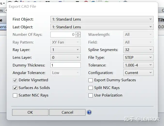

ZMAX软件生成的step文件,如一个镜片,上下表面是球面,侧面是圆柱面,类似铁饼状,导入solidworks打开后,这两个面无法识别正精确的曲面参数,测量时不显示半径,在工程图里面标注也无法正确显示半径或者直径,求解。

导出时的相关设置是不是合适

# F  R( Z" @0 S6 c哪个设置会导致这个问题,已知 ZMAX2019  导 step 没有此问题,更新 2024 版本后出现
