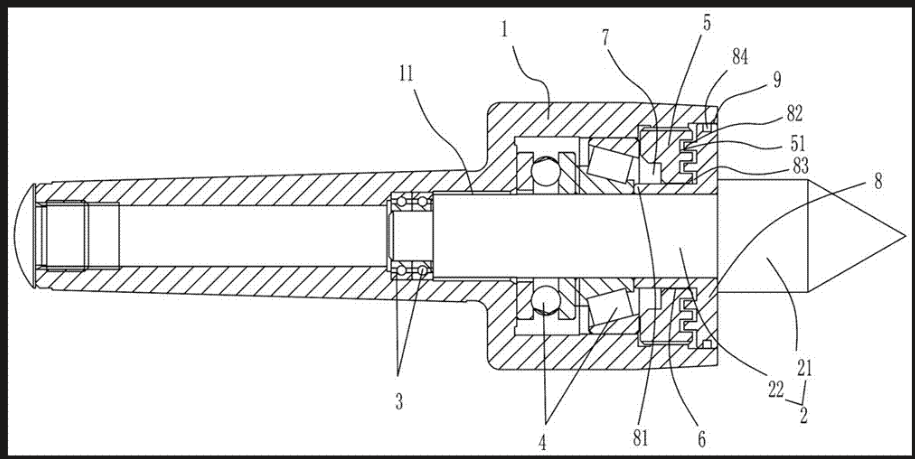

发表于 2026-10-3 14:15:58 | 显示全部楼层
国内化 发表于 2026-10-2 14:32
别听楼上几个胡说八道,说可以的都是坑你的。说可以的,拿出什么实证?拿出什么论据吗?就打几个字,胡说 ...
可以的,类似这种
人家问的是“两个圆锥滚子轴承面对面安装使用……”这个是一个后面是后面背了一个推力轴承,完全不一样的组合方式啊。  发表于 2026-10-6 19:09

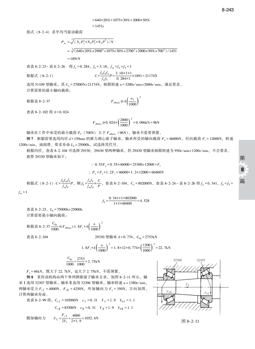

发表于 2026-10-3 17:12:09 | 显示全部楼层
机械设计手册上有
发表于 6 天前 | 显示全部楼层
两个圆锥轴承配对使用,尺寸规格可以不一样,在机械行业有很多这类应用,比如风电齿轮箱高速轴轴承就是这样的配置。
