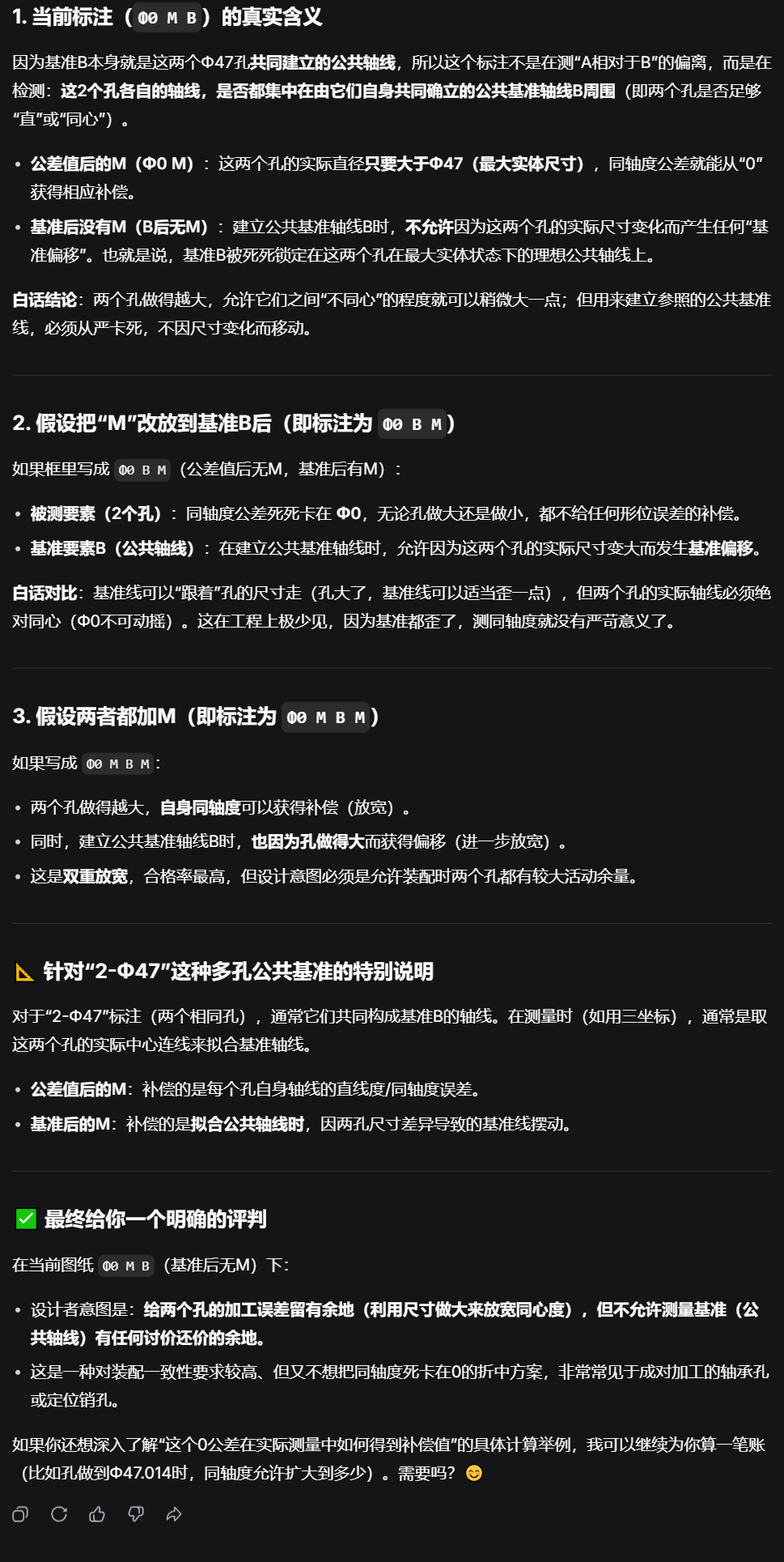

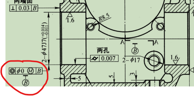

看一本机械类专业书时,对书中插图上的一个包含最大实体要求的同轴度标注不太理解,也许学校学过,工作中很少用,就忘了,懒得翻厚厚的机械手册了,就求助了AI:

你只需知道,这玩意要求很高就可以了。

其准B居然标在虚拟轴线上,且哪怕用最大实体,在最小实体时,同轴度得到的补偿也只有2.5丝。同时圆柱度只有7u......
这个图的作者,指定是大厂出来的,标成啥样子,完全不管加工,也不管实际工况需要这么 高要求?
他敢这样标,哪怕一个垫圈,我也能报个路虎价来。

这互换性与测量技术 我上学时候90多分呢,但是现在我啥也看不懂了 这圆柱度0.007,这是要造啥啊啊,这么高的精度

蜗轮蜗杆减速箱的蜗轮安装轴承孔  发表于 前天 09:56

楼主,这个AI在胡说八道。孔的最大实体状态是什么?是最小直径。什么直径47成它最大实体状态,胡说八扯
嗯,AI在很专业的问题方面,还是差强人意,不过这也说明AI短期内不可能取代人进行机械设计,不用焦虑失业😁  发表于 前天 09:59
