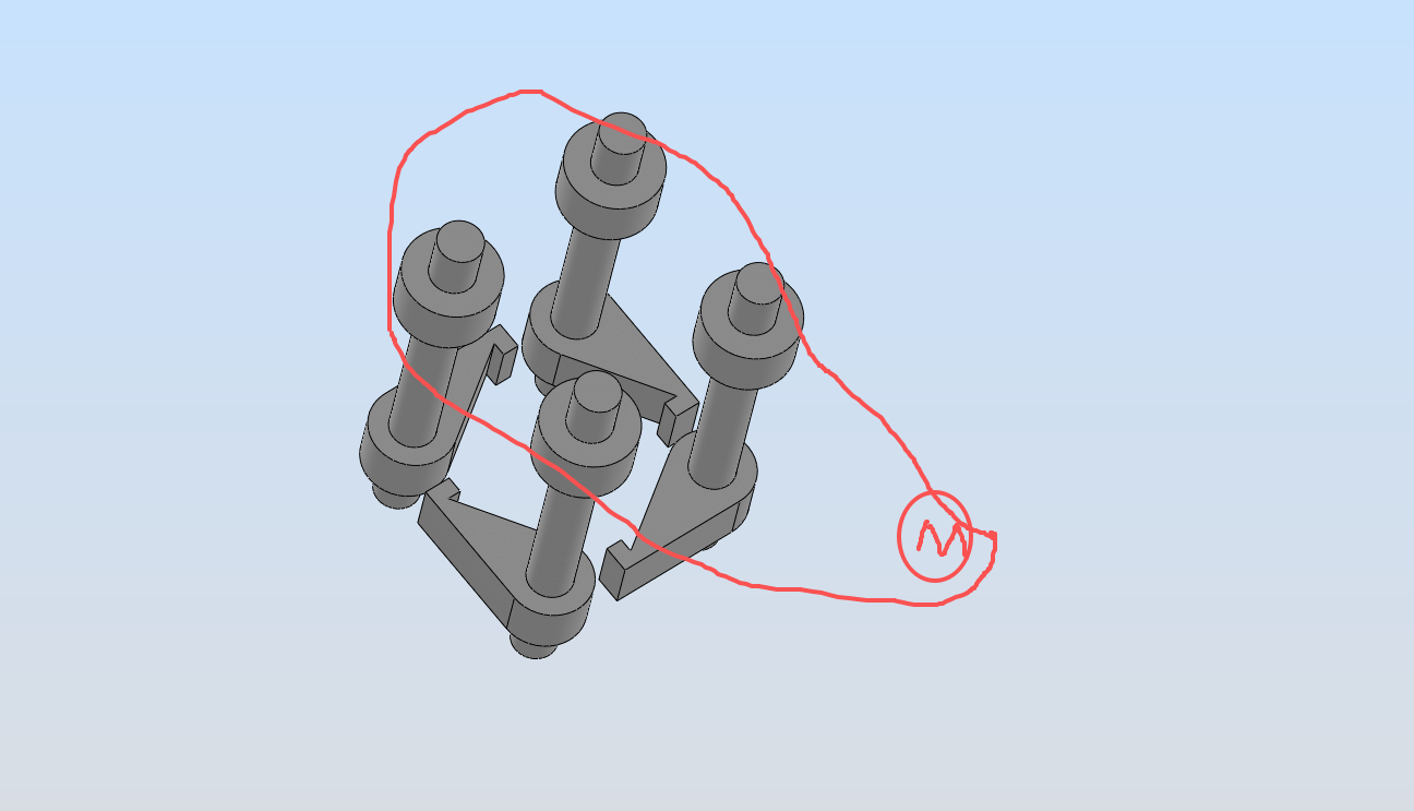

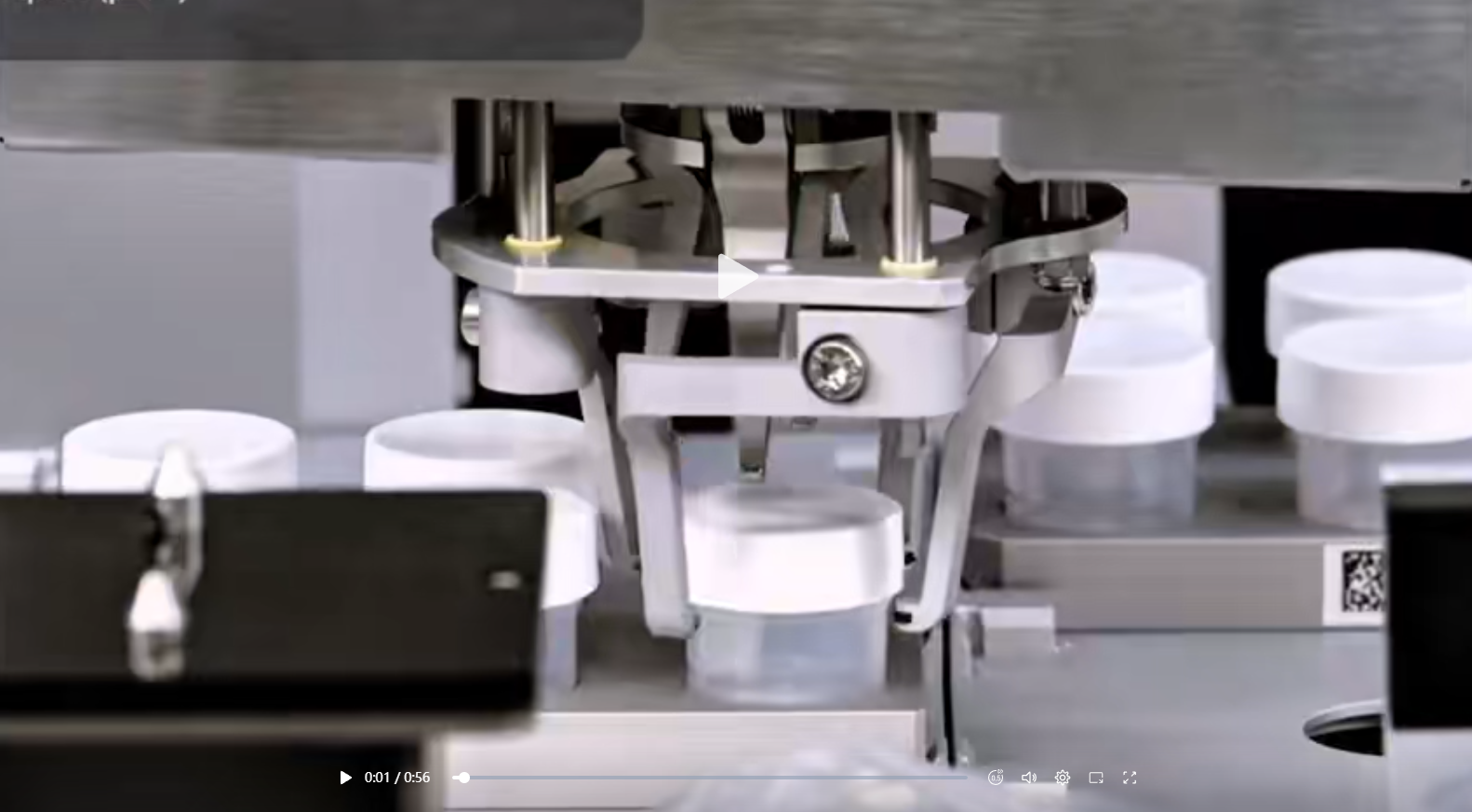

这是一个开盖机构,外部夹持瓶子,内部夹持盖子并且内部旋转开盖。
发表于 4 天前 | 显示全部楼层
一个电机带动整体旋转。一个丝杆电机带动连连杆机构,实现夹紧。
 楼主| 发表于 4 天前 | 显示全部楼层
外部的夹持呢

 楼主| 发表于 3 天前 | 显示全部楼层
单外部和单内部我都勉强能想通,但是组合到一起我就感觉贼别扭。而且他外部还是可以升降的。
发表于 3 天前 | 显示全部楼层
设计不是空想,更在于动手。 画出来后就明白了,原设计为什么使用这样的机构去组合 也是很有创意的
