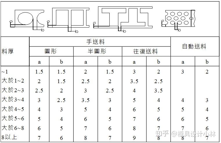

回答一下冲压工艺问题,* ~* t4 S* V! s" J' _& b
图上相切的,要搭料,要多要很多材料,边上工有3MM搭料,两料间要有3MM- @0 a8 E. T- q5 F/ Z
图上不相切的,可以延长切刀,不用搭料,材料利用率高,直接切料,产品多宽,材料就多宽,

没有板厚参数就直接给出2mm的搭边量,这是不科学的行为。

资料是参考的,实践出真知。
; P  R( K: S6 c( K8 m/ f2 s6 v, Q3 K* u2 }% j1 x- V8 a
曾经做过插脚混排落料模,脚与脚之间最小搭边有几乎为零的,一点毛病没有,亲测有效。光是这一副模具省料好像是35%以上,老板笑得嘴都合不拢了。

春哥给的资料   说的是产品设计的时候一个外观工艺性的问题   在有误差或者要求不高的情况下  怎样才能让产品看起来更美观 $ [: V* v3 I/ K' j5 h# c# v4 ~
然后衍生出在圆角不相切的情况下   切角可做的冲压工艺 可设计的空间就会大大提升   部分产品可以做无废料的切断落料5 e0 \1 S1 \" B1 l
