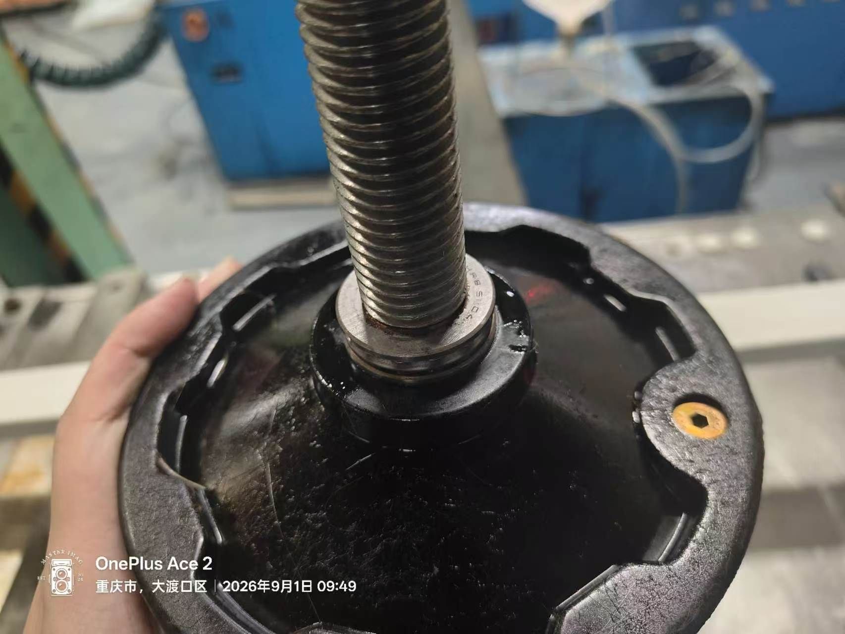

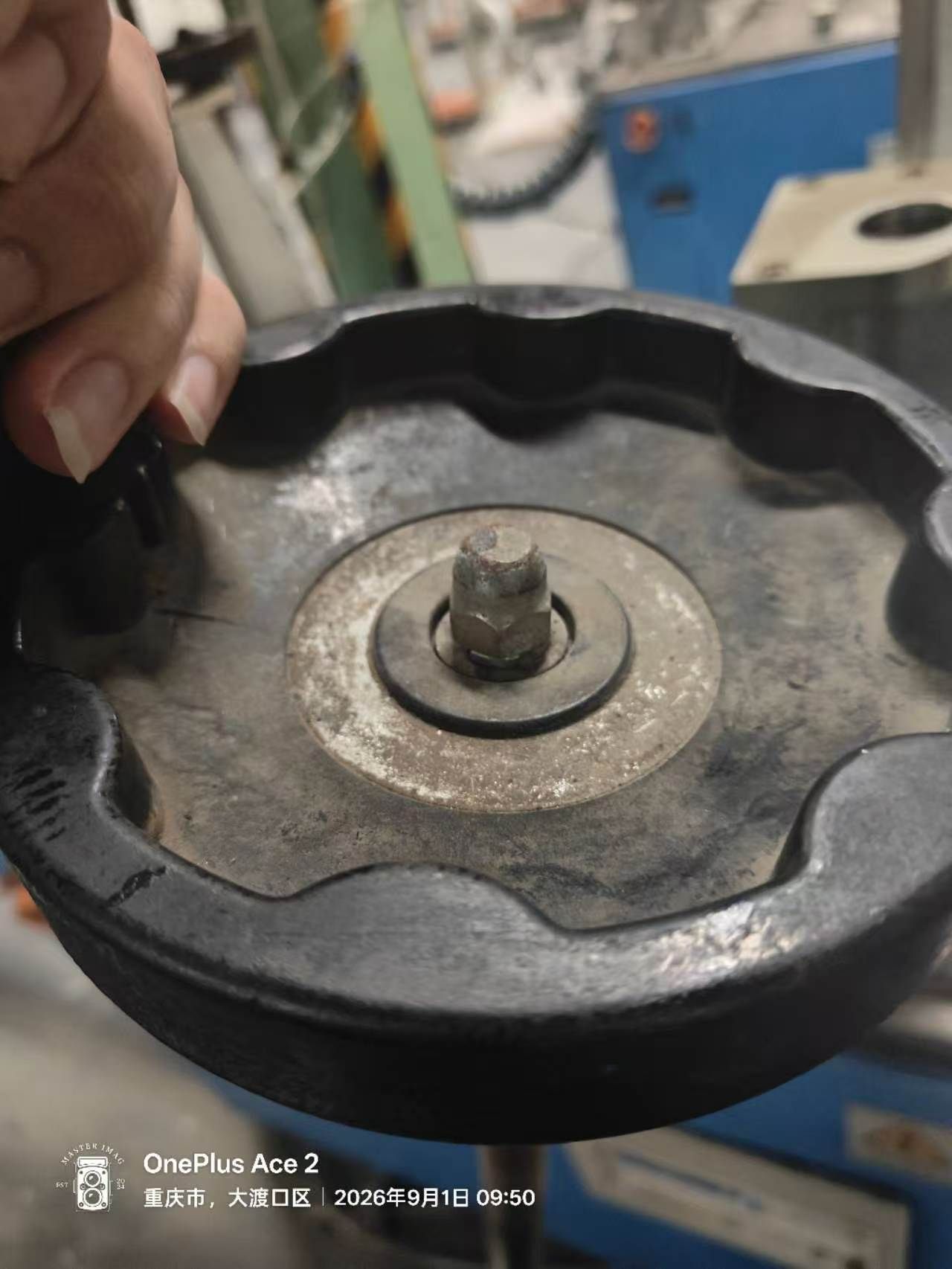

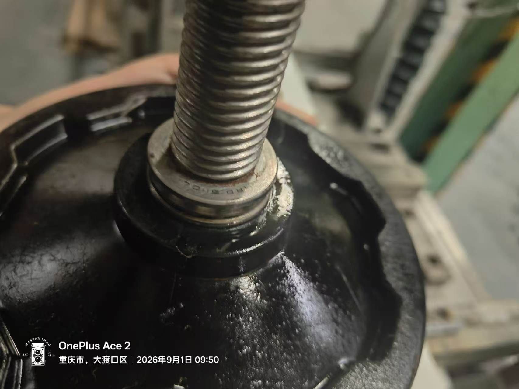

大佬们看一下,公司有个这样的收纳式手轮,但是没看明白咋画,手轮顶上一个圆头六角锁螺栓,中间好像有个HRB的轴承,下面连着M24的螺杆,没太看懂

发表于 2026-9-1 11:26:01 | 显示全部楼层
轴承的作用是减少手轮和接触面的摩擦的
发表于 2026-9-1 16:01:07 | 显示全部楼层
拆开嘛.
M24的螺杆不是丝杆。
发表于 2026-9-1 16:27:40 | 显示全部楼层
看着应该是 普通手轮和螺杆安装端中间加装的个轴承,螺杆这个位置有台阶,端部锁紧,手轮不会窜动
发表于 2026-9-1 16:43:37 | 显示全部楼层
这么简单的东西都不懂 拆总会吧
拆你也只会画 不懂结构
这个一看就知道是竖直安装   手轮在上 丝杆在下  平面轴承  减少摩擦 承担轴向负载
轴承安装位置有台阶的 顶部螺丝锁紧 直径小于丝杆看不出来吗
