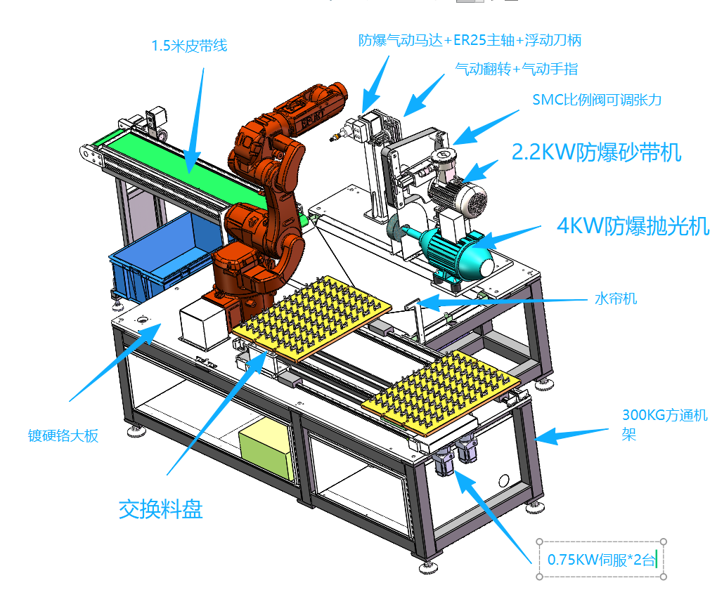

机械硬件成本+电控硬件成本,程序自己写,已经下发加工,但加工厂还没报价,不含机器人,我大概算一下成本6万元
对比start_00000000那项目,我觉得我这个成本要比他的高。

成本6W,那报价多少?看那个硬铬大板估计也要四五千。
为什么要镀硬铬大板?好奇。
如果是为了机械臂,不如直接将机械臂的底座单独加强。
如果为了美观,耐磨,不如蒙皮

大白小白 发表于 2026-8-29 13:16
为什么要镀硬铬大板?好奇。
美观

发表于 7 天前 | 显示全部楼层
交换料盘没看出如何交错啊,是随便画个占位图,隐藏技术机密吗
明显4条滑轨,料盘上下错层布置  发表于 5 天前

 楼主| 发表于 7 天前 | 显示全部楼层
上下两层交换呀
