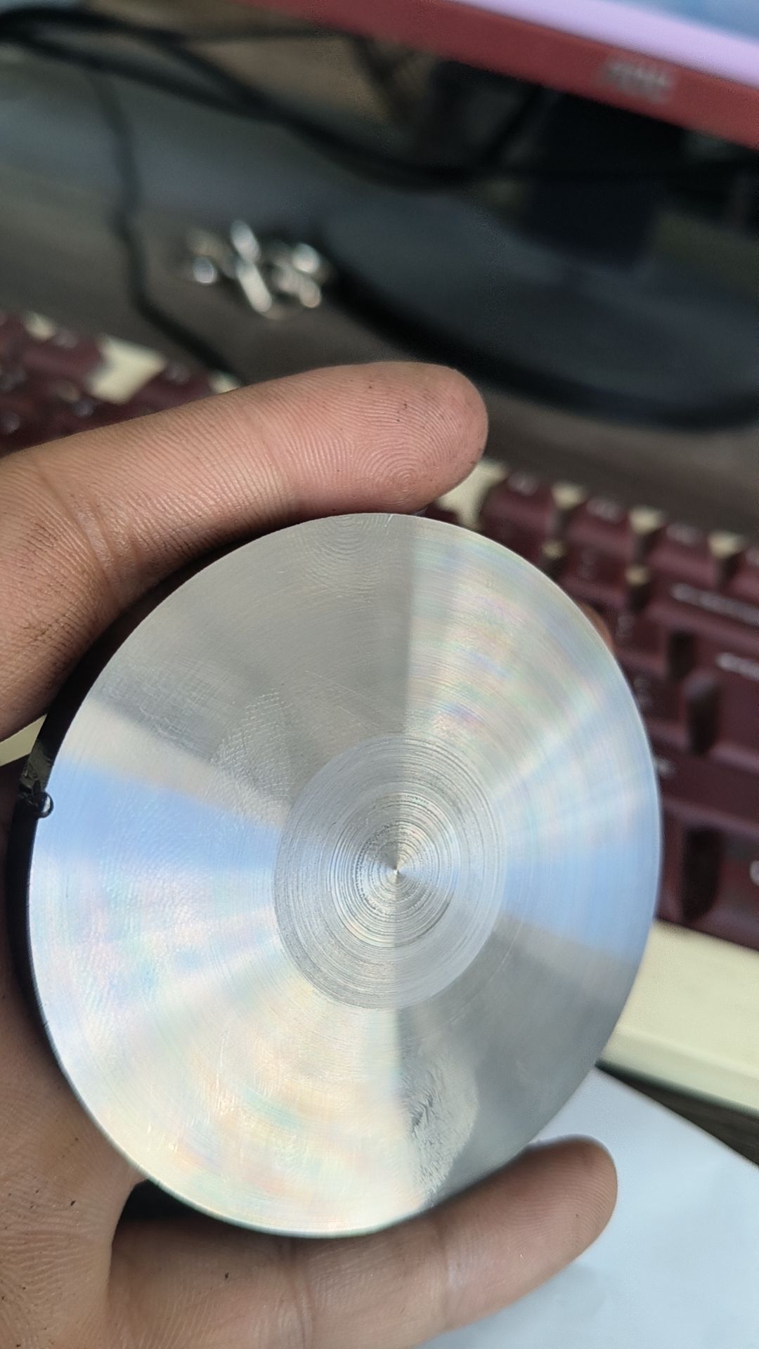

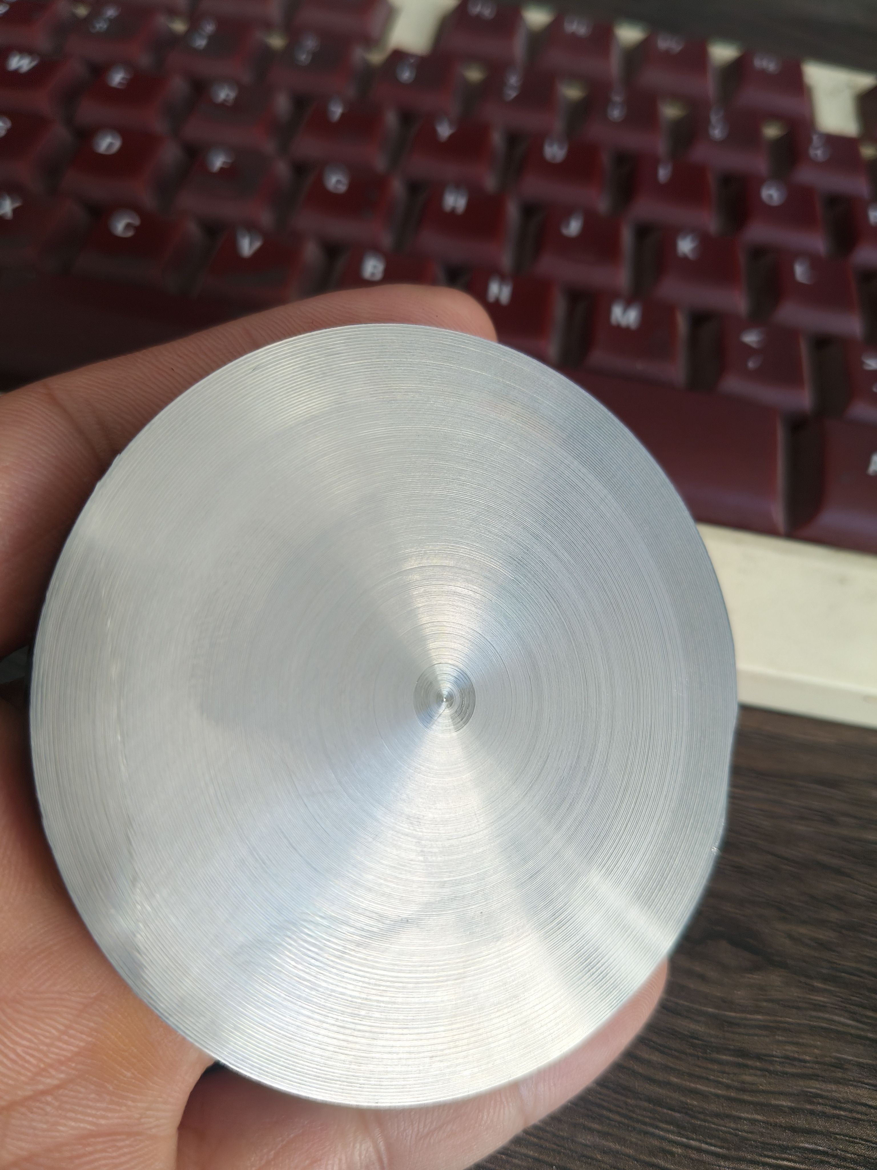

发表于 2026-8-4 17:03:53 | 显示全部楼层 |阅读模式
机器转速限制2500转,切不锈钢件,请教一下各位大佬,这种应该怎么去设置切削参数,刀具怎么选择,接触这行不久。感谢大家了5 W3 X6 X  M. m1 U

发表于 2026-8-5 07:02:18 | 显示全部楼层
精加工小进给 + 高转速,即可加工出图中这种同心圆镜面纹路

发表于 2026-8-5 07:46:14 | 显示全部楼层
本帖最后由 尹志春 于 2026-8-5 07:55 编辑 % q6 I; V# o- n
5 i* S% p; M, z4 i( x
要恒线速切削,车端面,因为外圈和内圈直径不一样,用同样转速,他切削速度不一样,纹路就不一样,这个只要设为恒线速切削就能解决,
! N8 v7 G( I3 L9 |刀具,随便用,白钢刀一样车,只是效率不一样,白钢刀切削速度6-9米,合金刀80-110米,半于你说的转速2500,应该能用到,不锈钢外径80,转速才400转,  c" n8 \& c. f# S
要去了解切削理论,不是说转速高就光洁度高,哪车大件,转速12,光得很,光洁度,主要跟机床有关,刚性好的机床光洁度高,你这个表面有震纹,明显是转速过高,机床刚性差

发表于 2026-8-5 08:23:23 | 显示全部楼层
尹志春 发表于 2026-8-5 07:46# m, e: v# L& C$ d& f
要恒线速切削,车端面,因为外圈和内圈直径不一样,用同样转速,他切削速度不一样,纹路就不一样,这个只要 ...
* y+ t& F4 y+ _- S1 O* b为什么两种纹路有明显边界呢?如果是因为线速度的导致的那应该是渐变纹路吧?
 楼主| 发表于 2026-8-5 09:47:16 | 显示全部楼层
尹志春 发表于 2026-8-5 07:46% Y8 ]6 f- Z9 Q! o' A( \( B4 F
! ~4 c; c4 z0 a我这个是用的恒线速度切削的,到直径20左右机床就已经到2500转限速了,一直到X0都是这个转速,方便请教一下,您平时加工这种用什么方法的吗?

发表于 2026-8-5 12:47:17 | 显示全部楼层
G96恒线速控制,要和G50配合使用1 }) n, w4 t' o! S6 D4 G
G97取消恒线速控制6 Z) y, n# I0 N5 {! V& u( L) Z& ^
可以试一下
