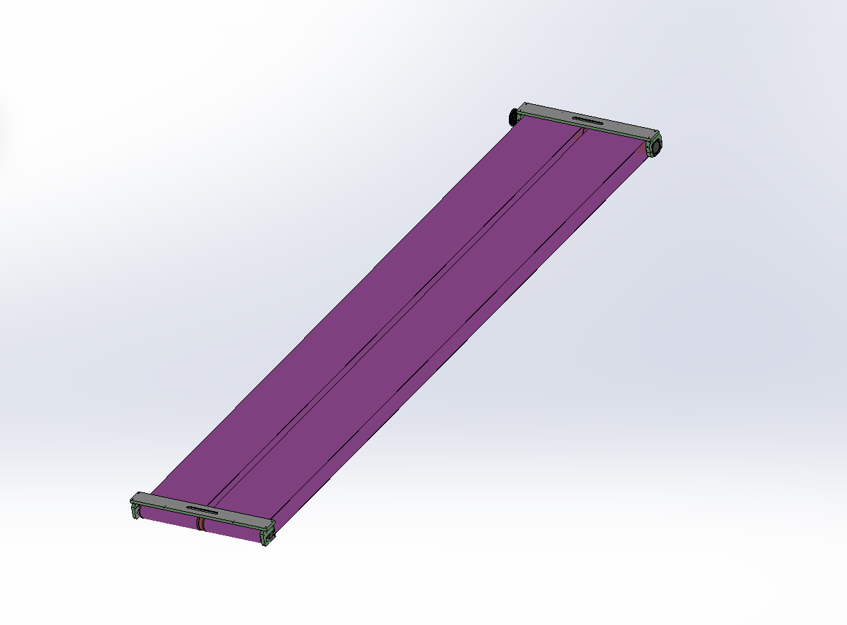

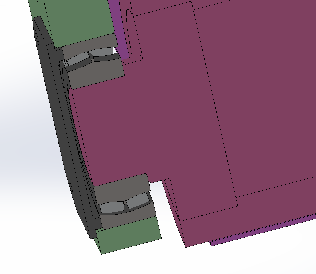

33b060aa-25e2-44a6-a298-fbafc3adbbac.png 5d2b5b39-53c1-4f48-a8e1-4fdaf9bdc4b1.png 同步带运输,两条滚筒+同步带结构,我的问题是我用的轴承是调心滚子轴承22209,轴承一边只固定内圈,另一边只固定外圈,请问这种方式可以定位轴承了吗?因为之前我们是采用深沟球轴承的,一直没问题,现在因为需要可以给轴承加油,就换了带油槽的调心滚子轴承了,但是有一个同事跟我提了一句,你要查查这个调心滚子轴承是不是定位轴承哦?看下要不要两边内外圈都要定死这样?

怎么可能只固定外圈?你这内圈不是靠轴肩来固定的吗?只是一侧固定外圈,一侧不固定,轴承盖外圈留1-2mm间隙就行,否则调心滚子轴承起不到调心的作用。

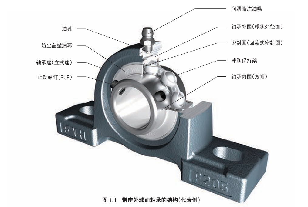

为什么不找一个可加油的带座轴承

1. 调心轴承只要不是受非常大的力,只固定内圈或者外圈就可以(轴向双向限位),都固定也不会影响调心;
2. 既然是皮带机,轴承受力不会太大,为什么要用调心滚子轴承,滚子轴承不带密封圈,又要注油润滑,你的结构油会都跑出来,可以考虑带密封圈的调心球轴承,不过带密封圈的允许的偏心角度要小,带密封的调心球轴承某宝可以买到

这种最香~~~~~~~
