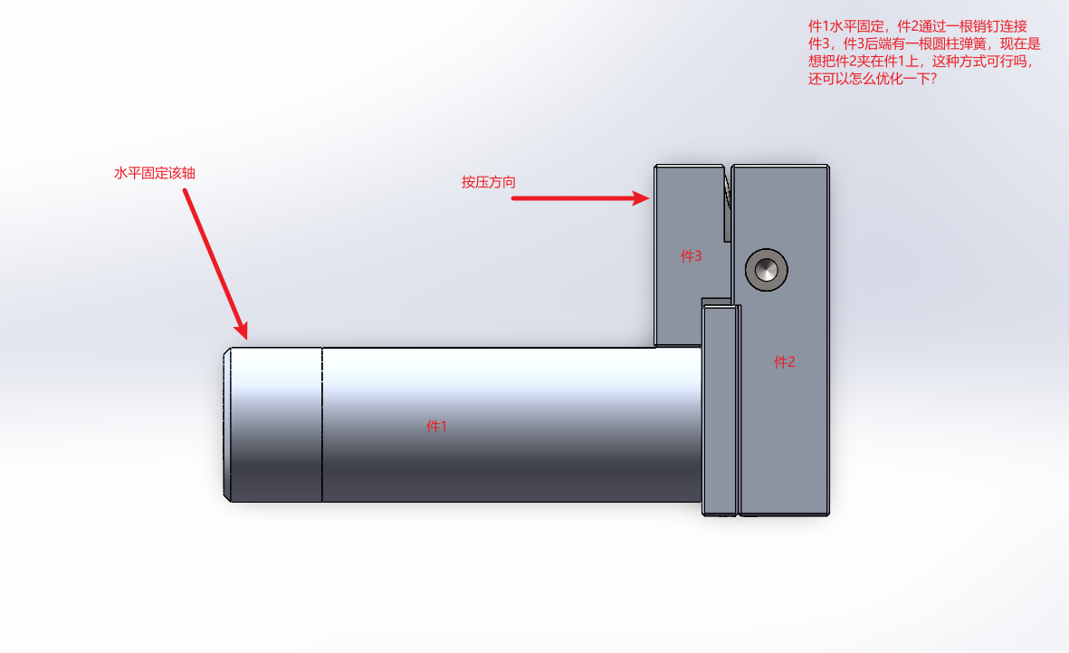

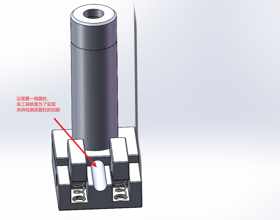

请问各位大佬帮我分析一下我这个工装还能怎么优化一下,目的是为了夹持一根圆柱进行检测,工装是悬空的,所以整体的质量会很小,目前暂定铝合金材质,不考虑受力、负载等因素只考虑结构,因为整体的按压行程并不大所以目前在弹簧中间没有增加导向柱,只是把上下的安装孔加深了。
 楼主| 发表于 2026-6-29 14:30:00 | 显示全部楼层
结构尽量简单,越简单越好,最好做到能单手操作,目前件2的大小是20*25mm

 楼主| 发表于 2026-6-29 17:12:45 | 显示全部楼层
李二本 发表于 2026-6-29 16:17
圆柱形定位用'V'字型嘛
你好,这个圆形不需要定位,正常能穿过就行了,主要是把两个件连在一起,能实现单手快拆

发表于 2026-7-3 14:29:47 | 显示全部楼层
1.手指按压面按照手指弧度,进行人体工学设计;2.夹紧面摩擦力提高,考虑加工花纹等方式;3.两侧压块联动,不要一个一个按。
 楼主| 发表于 2026-7-3 14:38:10 | 显示全部楼层
孔中间要穿一根线,我现在做一个类似夹子一样的东西把线卡在这个孔里面,要方便快拆,因为要不断的换线
 楼主| 发表于 2026-7-3 14:39:51 | 显示全部楼层
平常之夏 发表于 2026-7-3 14:29
1.手指按压面按照手指弧度,进行人体工学设计;2.夹紧面摩擦力提高,考虑加工花纹等方式;3.两侧压块联动, ...
现在重新调整了方案,按压板变成了单个,至于摩擦力可以暂时不用考虑,因为我是把线穿过中间的孔,弹簧力能克服线的自重不会掉出来即可。
发表于 2026-7-5 18:03:23 | 显示全部楼层
只为了夹持圆棒,你这个结构太复杂了。见过电工压线的线头座没有?就用那种结构,把螺纹改成弹簧的就行。
