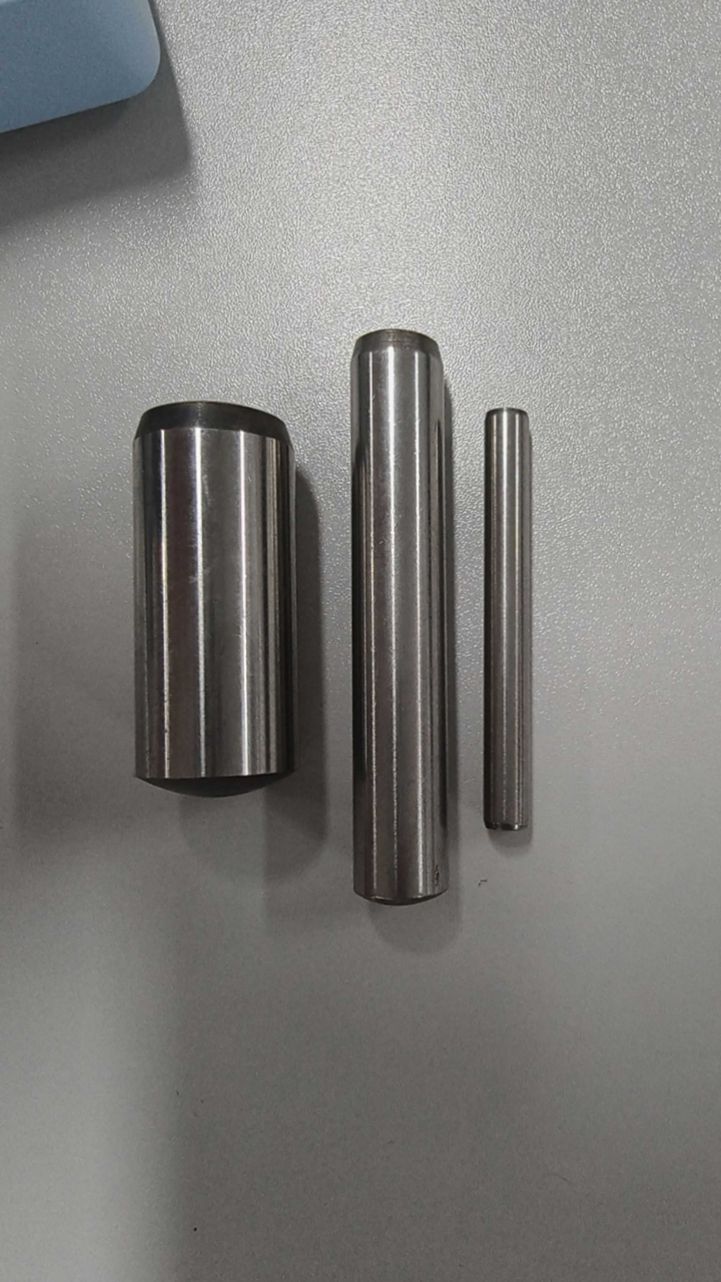

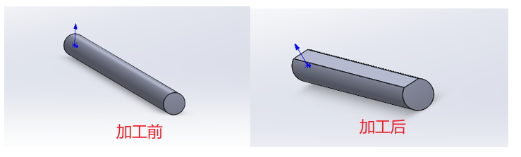

如果要做一台自动化设备,如图,在成型销子的轴向表面磨削去除0.2mm左右,需要面向不同尺寸的销子,也要保证非加工表面不被破坏。对于磨削和夹具结构怎样设计比较合理,大佬们有什么想法或指点嘛,希望得到您的留言指点,请大家畅所欲言

弧形包铜皮夹紧可以不

关键是材料,精度质量要求,产量等数据

产量几万到几十万都有可能,不能损耗原有精度

无心磨床

发给做圆柱销的工厂做。几十万的量 物美价廉
几个几十个就扔给小磨床随便磨

电火花,现在也不贵吧,就这种小东西,快走丝相当舒服,

加工通气槽吗?我好像看到过MISUMI有直接卖带这个槽的。
销钉本来就够硬,感觉软爪也不一定要用铜,不同直径销钉用不同仿形圆弧爪,这样兼顾耐用和不伤表面。
