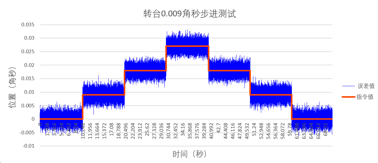

关于转台的性能,更看重哪个指标呢?

补充内容 (2026-6-16 16:24):
这张图不知道有没有人能看明白,能明白的一定是懂精密设计的大神

一般转台精度20角秒,重复定位4角秒,能达到这个指标,已经很牛B了
你这0.00X角秒,只要你不要脸,再加100个00000000000000000000000000000000000000000000000000000000000000000000000000000000000000000000000000000000000000000000000000000000000000000000000000,有什么不可以,
实际上你这个还没有步进精度高,我以前有个步进电机,精度比你这个高10000倍,当里我哪个步进一圈是200步,我用了10W个细分,精度比你这个高太多了,对了我用的是日本的二手货,比国产强太多了,国内要脸的厂家,都说没精度

不了解贵司产品,但是我想学习一下贵司采用什么测量设备,能测出0.009角秒的设备本身精度应该比它还高出一个数量级,好奇怎么测的
采集卡采编码器的数据  发表于 2026-6-16 16:13
西格玛大侠,采集卡是负责采集和分析数据的,这个数据还得是测量设备来测量的,千晨大侠问的是用什么仪器来测的,怎么测的。  发表于 2026-6-16 10:21
采集卡  发表于 2026-6-16 09:41
他们只要不要脸就行了,要什么测量设备,只要脸皮够厚就行  发表于 2026-6-16 09:33

步进电机不能达到这个精度吧,是不是写错了

前段时间,不是有个人叫嚣他转台精度一角秒;
几个月没见,现在已经到了0.009角秒了
直接提升两个数量级????

我能看明白,就是一个骗子在吹牛B,骗小白,,0.009角秒,换算来就是0.0000025度,以一个转台100米,在圆周误差0.002,你家转台精度只要在300直径,精度保证0.001,给你放大100000倍,能合格我买10个,要求按国标测试,真是不要脸还了极点,你可以限时联系我300直径,圆周误差0.001,能达到立马买10个,
骗子骗人,要有起码的根据,你这样吹过头,
不知阁下有买10台的财力吗?  发表于 2026-6-17 10:23
我们属于计量级转台,不适用机加工行业,如果你用于测试行业是可以的  发表于 2026-6-17 10:22
我们转台绝对精度最高±0.5″,直径300,圆周误差0.001mm折合角度是±5″  发表于 2026-6-17 10:19
这个是静态抖动和步进测试,和你说的精度不是一回事  发表于 2026-6-17 10:19

你这个应该是圆光栅的角度分辨率吧,一般转台回转重复定位±3角秒就很牛逼了,做的差点的普遍在±5角秒
