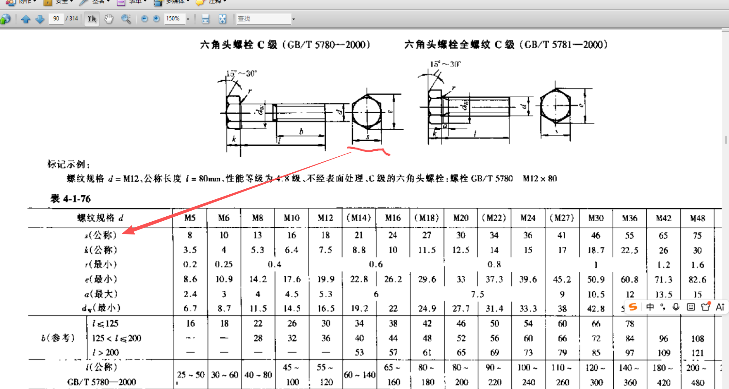

这个S8代表的是什么意思?是国家标准吗?还是行业标准

发表于 2026-6-3 15:44:44 | 显示全部楼层
在紧固件标准中对边尺寸的符号用S,但实际我们制图中没见过这样标注的
发表于 2026-6-3 15:50:36 | 显示全部楼层
一般不会标S8,我并未找到相关标注的规范,如果有人找到劳烦给我个规范号我好好看一下,感谢。
虽然理解对六角距离8mm,但是这是根据螺栓规范表格来的,其只是说平行边尺寸为S然后表格中S是8,这并不是画图者将8变成S8的依据。  发表于 2026-6-3 15:52
发表于 2026-6-3 16:34:35 | 显示全部楼层
见过HEX8,SW8,没见过S8.要是制图的能再用文字描述下就更好了。
手册上有这个代号  详情 回复 发表于 2026-6-3 22:09
发表于 2026-6-3 16:58:13 | 显示全部楼层
这是 S  B   的意思,他骂你啊,兄弟
不要搞内部矛盾  发表于 2026-6-3 17:15
发表于 2026-6-3 22:09:37 | 显示全部楼层
手册上有这个代号
发表于 2026-6-4 07:49:07 | 显示全部楼层
如果不写那个S,那就一眼明了。
发表于 2026-6-4 08:11:44 | 显示全部楼层
“S”是英文“Size”的缩写
发表于 2026-6-4 08:19:59 | 显示全部楼层
三脚猫 发表于 2026-6-3 22:09
手册上有这个代号
学习了,这种我们是标尺寸或是标S符号给出对应规格表并指出做哪种规格。照他这标法其他尺寸是不是也要标上对应符号呀。
技术制图与机械制图国家标准里没见过这个规定,这个可能是企业自己的标注习惯也可能跟外来图纸学的  发表于 2026-6-4 09:45
