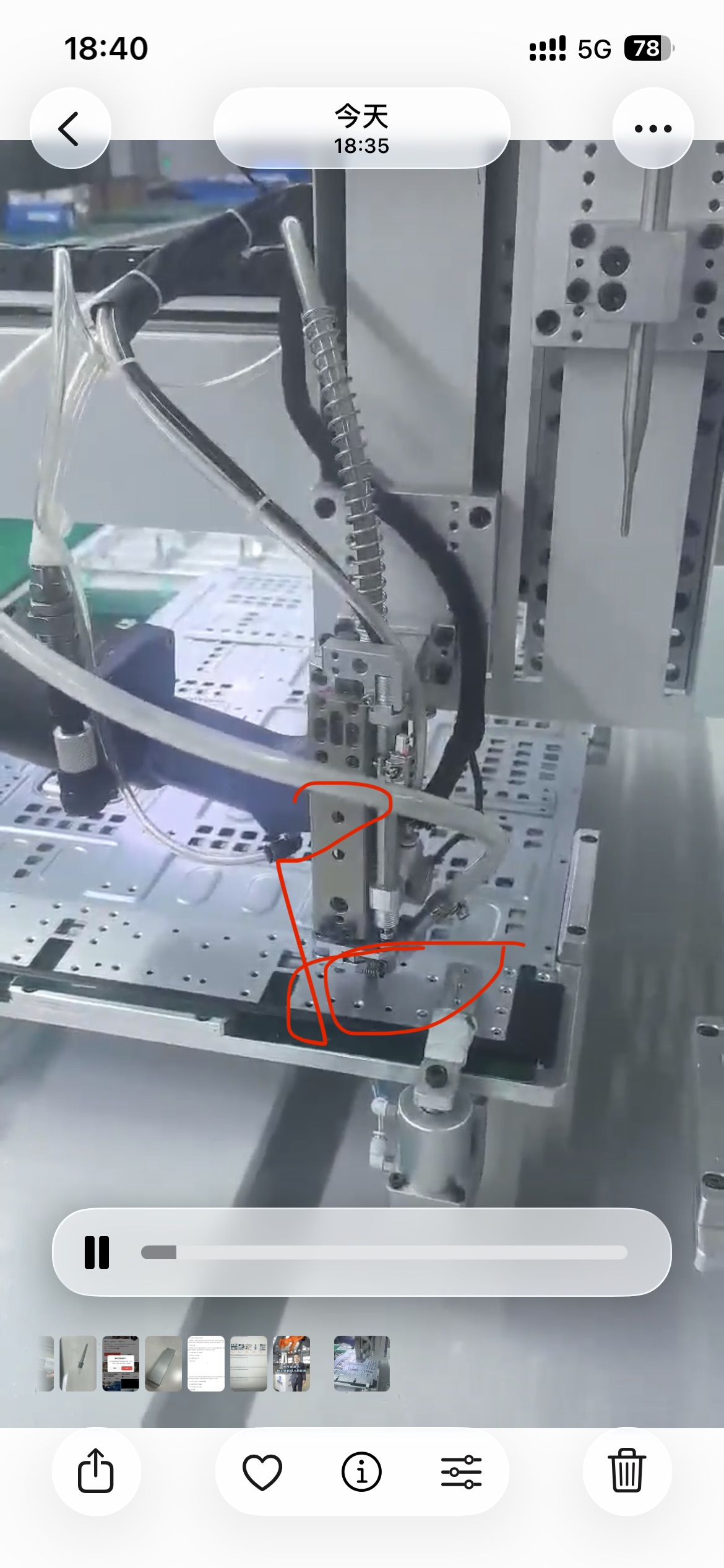

您好,各位大虾,咨询下,这个是跟螺丝机一个系统,为什么在拉钉(锁螺丝的时候!Z轴都已经到产品面了,还要回退一下再进去动作)。如视频所示。就是Z轴驱动拉钉枪到产品面了,还要回退下,再进去。这个回退取消不好吗?视频无法上传。只能照片

预埋跟压平

铆钉是气吹过去的,回撤一点是为了给铆钉头部一点到位的空间吧?猜测的
