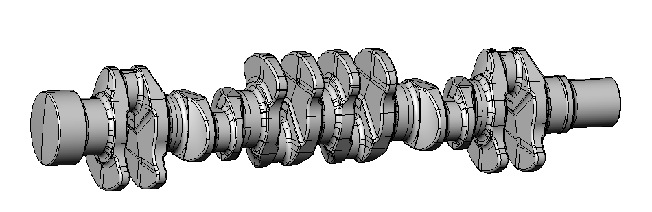

产品:不同规格的曲轴;(最小的430mm长,30kg,最外围直径70mm;最大的,250kg,最外围直径280mm;)
客户需求:代替人工对不同规格曲轴包防油膜和防尘膜,可以分开包装也可以一起包装;
难点:产品规格不同,外形尺寸不规则,最大产品很重;
目前我的想法是:定制双膜一起出料,气缸夹取拉长膜后,机械手夹取不同产品去放料,夹取位置进行旋转覆盖曲轴;顶部热切封口后,两端再热切封;
问题是没有吸真空,膜容易鼓包;机械手取料时也容易夹破膜;
请教下有什么其他设计思路吗?

发表于 2026-5-15 10:10:24 | 显示全部楼层
允许缠绕吗?
可以  发表于 2026-5-15 10:58

发表于 2026-5-15 10:55:02 | 显示全部楼层
缠绕
最大的产品比较重,整体异型。不好移动,最重与载具接触的地方不好缠绕到  发表于 2026-5-15 10:59
发表于 2026-5-15 11:07:21 | 显示全部楼层
热缩行吗
热缩温度是多少?好控制吗  发表于 2026-5-30 08:51
套膜,然后吹热风,建议LZ看看热缩膜包装的  发表于 2026-5-16 14:37
目前这个我就是这个想法,先整体包裹起来再热缩。但是我纠结两个点:1,客户的场地不太允许再额外加烤炉,另外成本也会加不少;2,没有做过这种异型产品的热缩,而且是两层一起,不知道整体效果;   发表于 2026-5-15 11:28
发表于 2026-5-15 11:08:33 | 显示全部楼层
两头顶起,穿梭机缠绕
看了那个自走式缠绕机,确实不错。我参考下,谢谢  发表于 2026-5-15 11:25
发表于 2026-5-15 14:30:07 | 显示全部楼层
热缩膜不行吗?我们6、7年前买过类似的工具(瓦斯枪 SHRINKFAST 998),自己只要配个气罐就能用。
热风机我们试过不行,必须得用这种工具枪  发表于 2026-5-27 09:39
热风机行吗  发表于 2026-5-22 10:06
