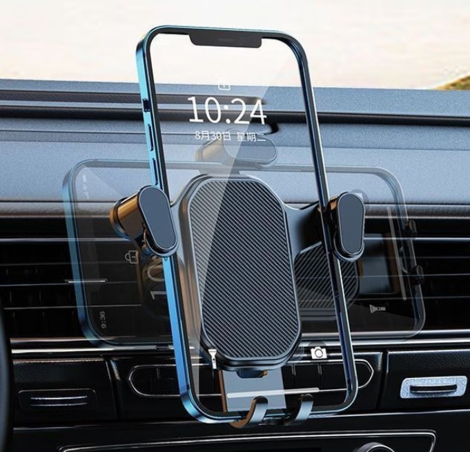

求助,目前在设计一个小机构,目前的需求是把手机放到我的平台上,然后上面有个相机拍照识别手机屏幕的东西,有没有什么简单结构可以快速地把手机居中啊,还需要适配不同型号的手机,手机是水平摆放的

两对同动机构,很常见的机构
发表于 2026-5-7 14:01:22 | 显示全部楼层
汽车手机支架
发表于 2026-5-7 14:06:18 | 显示全部楼层
车上用的那种手机支架,重力自锁的,现在一般是纵向的,改成横向

自定心虎钳?
 楼主| 发表于 2026-5-7 14:36:24 | 显示全部楼层
FANZAI 发表于 2026-5-7 14:00
两对同动机构,很常见的机构
你说的应该就是车载支架这种吧,但是我现在是手机水平放的
这种支架我自己车上也在用的,但我现在手机是水平放置的,你的意思是我手动给他推到一边这样嘛

这种支架我自己车上也在用的,但我现在手机是水平放置的,你的意思是我手动给他推到一边这样嘛 ...
把横向宽度放大到手机的长度以上,上下高度降低到手机宽度,直接横着放上去不就行了?

台虎钳
