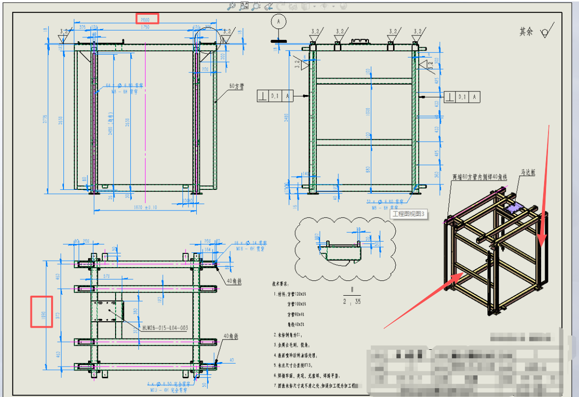

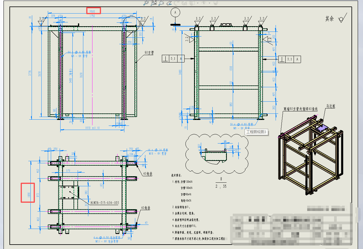

一个大架子   画着画着   拉拉长   拉拉宽
结果现在铣加工不了    进不去龙门   咋整    有没有资源共享一下     不想割    7  8个架子
发表于 2026-5-7 09:27:14 | 显示全部楼层
放平镗床铣平面行不?  还是有别的要求了
发表于 2026-5-7 09:36:04 | 显示全部楼层
动梁龙门可以干的,但是你这个东西看着就不值得,
发表于 2026-5-7 09:42:33 | 显示全部楼层
这东西你要上三米的龙门啊?,感觉是不是从中间平层拆个基准面焊几块板再铣完拼接会不会好点,哈哈哈哈哈
 楼主| 发表于 2026-5-7 09:45:33 | 显示全部楼层
小芸芸 发表于 2026-5-7 09:27
放平镗床铣平面行不?  还是有别的要求了
其实铣两个滑轨面就行   上面那些电机轴承板无所谓的
不知道有没有侧铣
老机械厂 稍微大一点的 估计就有  发表于 2026-5-7 09:57
发表于 2026-5-7 10:26:37 | 显示全部楼层
想办法拼两端
发表于 2026-5-7 10:49:01 | 显示全部楼层
立车呢?
发表于 2026-5-7 11:39:59 | 显示全部楼层
速度不快可以不用铣一刀,跨幅这么大,机械变形能自适应
发表于 2026-5-7 15:44:41 | 显示全部楼层
改整个结构为螺接结构,不同部件上的安装面要求比较高的,设计能调整的结构。
担心强度问题,最后组装、调试完成后再适当点焊
发表于 2026-5-7 19:18:52 | 显示全部楼层
