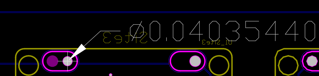

像这种我只知道这个圆是∅2,其他尺寸我都不知道,我量出来是0.040335440,进行缩放到∅2。为什么外形尺寸不是整数全是小数呢?

图纸在缩放过程中会出现这情况,所以我一般不换图幅,只要换图幅就得把所有尺寸校对一下。
大概是原图没有按照比例绘制吧

没标注的尺寸不要自己从图上量,谁画的图问谁。

执行缩放命令的时候,利用“参照缩放”,能实现精确缩放,直接输入缩放比例,不是整数是没办法精确的。
具体方式,假设要对不知道直径的圆缩放到2mm:
1. 先从圆心画一条1mm长的水平或者竖直线;
2. 快捷键SC执行缩放命令;
3. 选取圆心作为缩放中心,看命令行提示(有复制C,和参照R两个选项),输入R确定;
4. 这时候提示选定缩放参考,再次点取圆心,然后点直线与圆的交点(也就是先选择要缩放的原始长度);
5. 最后点直线的另一个点(将选定的原始长度参考半径1mm进行缩放),确定,这样圆就严格缩放到2mm的直径了

这是电路板吗?是不是单位用错了?
