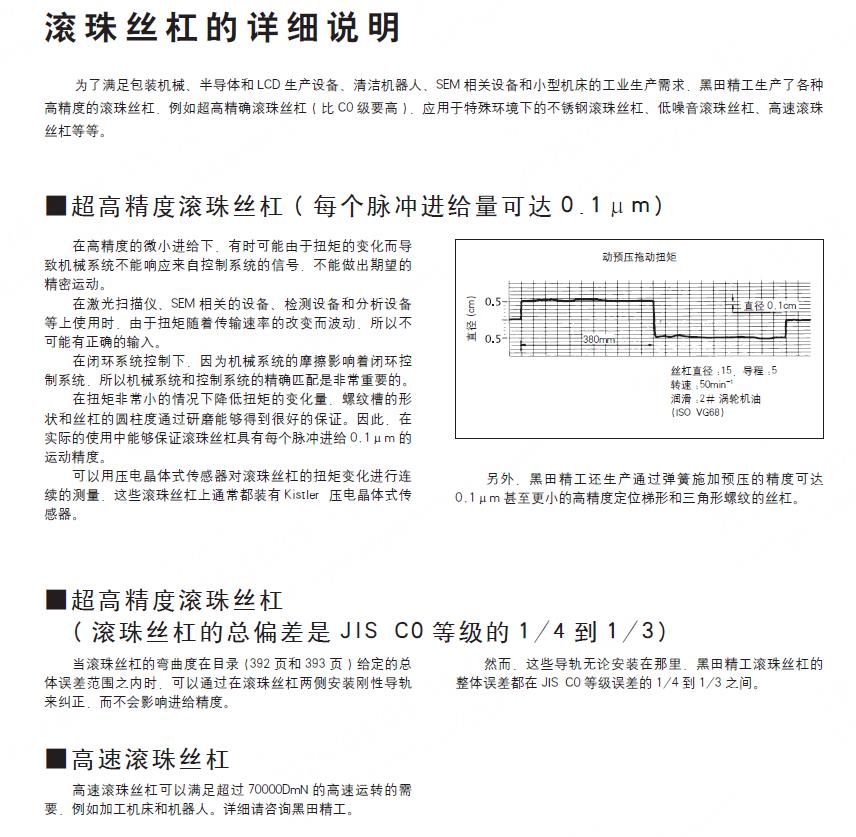

看视频确实是0.1um的进给距离,牛逼。敢问大侠,螺母返程间隙有多大。
发表于 2026-5-6 15:54:38 | 显示全部楼层
这个么
