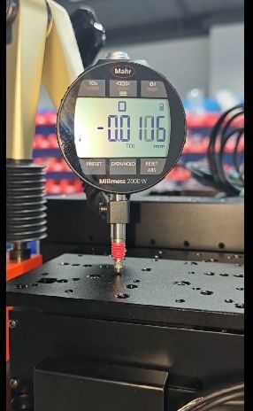

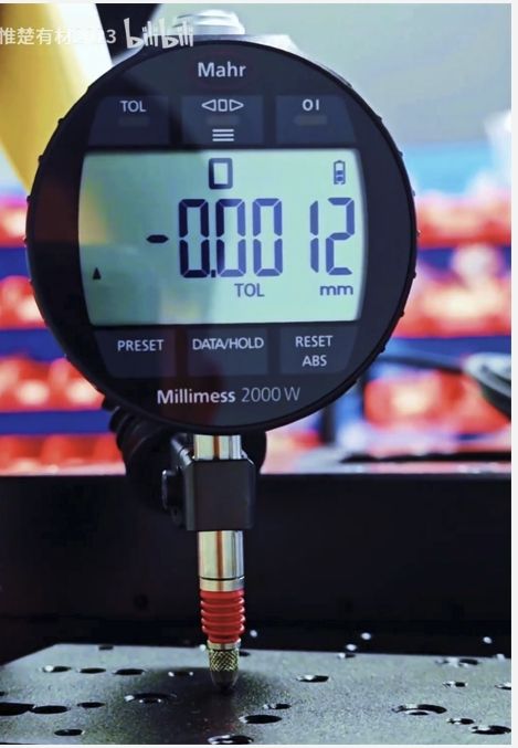

在直驱和伺服盛行的时代,
丝杆和步进电机组合可达到多高精度?他们的优势是什么?
图例测试工具:
大昭和表座+马尔万分表(分辨率100纳米)
执行模块:步进电机+丝杆升降台
视频贴上
https://www.bilibili.com/video/BV1fp9dBpEgz/?spm_id_from=333.1387.homepage.video_card.click&vd_source=dd07f5b14ba4d898b623c9c2b1c50934

0.01丝?
0.0106 mm = 1.06 丝 = 1 万 nm 。  发表于 2026-5-6 09:59

 楼主| 发表于 2026-5-6 09:56:23 | 显示全部楼层
为之奕 发表于 2026-5-6 09:50
第一次看见高精度组合“大昭和表座+马尔万分表(分辨率100纳米)”
我们另有马尔电感仪,分辨率10纳米,
由于行程有限,此次测试未使用
发表于 2026-5-6 10:02:31 | 显示全部楼层

发表于 2026-5-6 15:44:16 | 显示全部楼层
看视频确实是0.1um的进给距离,牛逼。敢问大侠,螺母返程间隙有多大。
