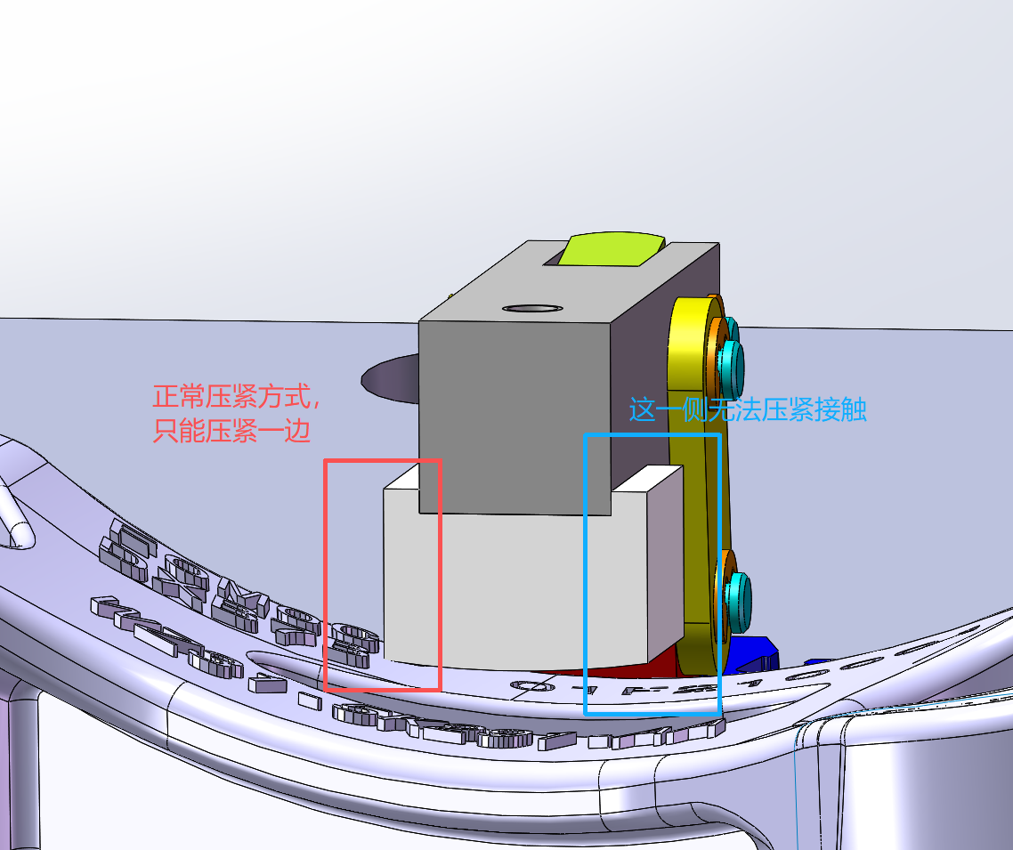

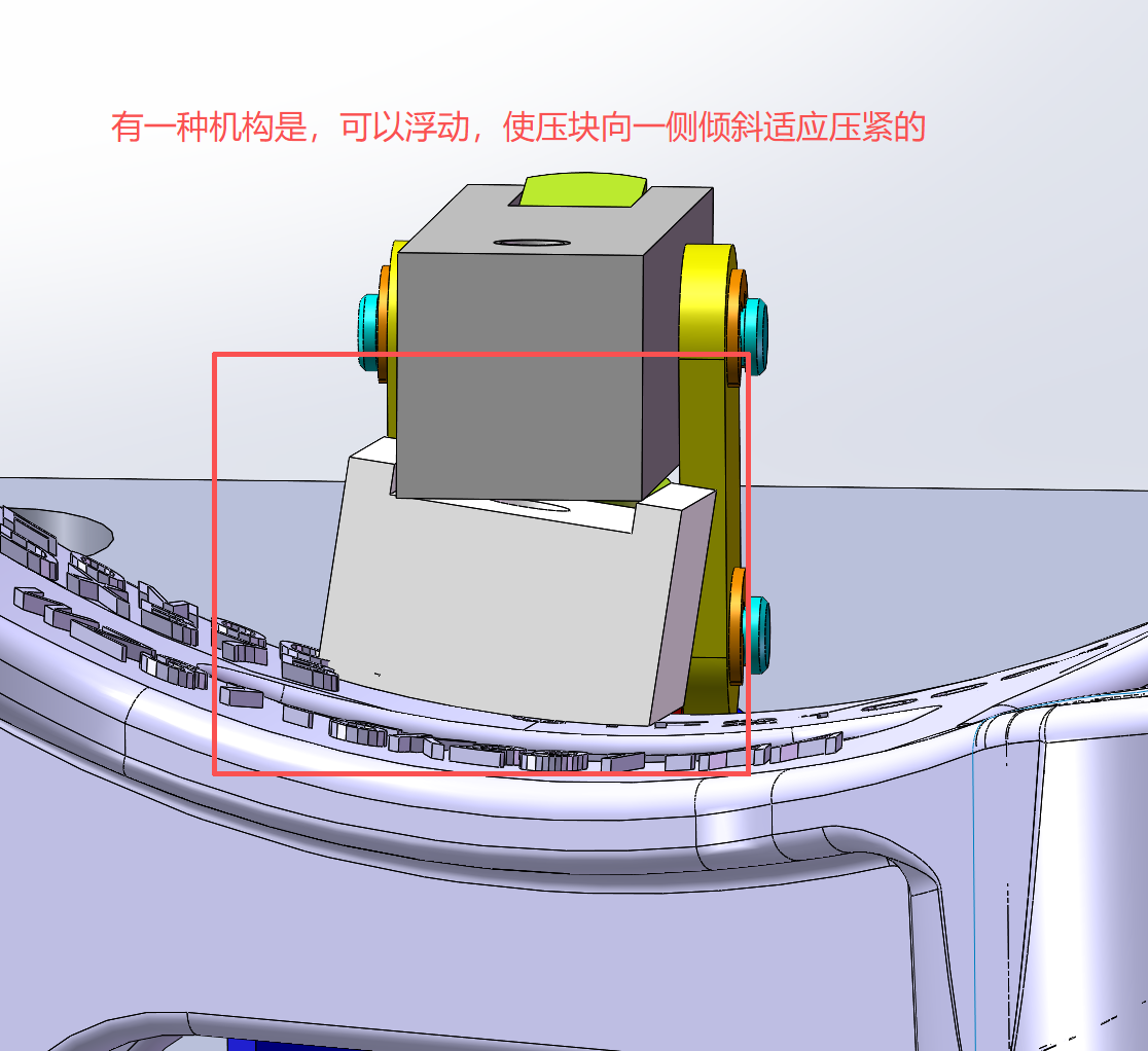

这种压紧,自适应的机构,是怎么设计的(之前见过一次,时间有点久,有些回忆不起)。
发表于 2026-5-4 10:59:04 | 显示全部楼层 |阅读模式
工件面的压紧处,是圆弧面
发表于 2026-5-4 13:44:52 | 显示全部楼层
球弧面
发表于 2026-5-4 14:06:05 | 显示全部楼层
仿形包胶
发表于 2026-5-4 18:26:03 | 显示全部楼层
应该类似气缸上用的浮动接头吧
发表于 2026-5-5 09:49:17 | 显示全部楼层
气压。。。。。。。。。。
发表于 2026-5-5 13:25:03 | 显示全部楼层
球头连接杆做连接
发表于 2026-5-5 20:41:05 | 显示全部楼层
你说的没见过。一般来说都是仿形,压紧材料用聚氨酯
发表于 2026-5-6 10:52:31 | 显示全部楼层
万向节
发表于 2026-5-6 11:59:44 | 显示全部楼层

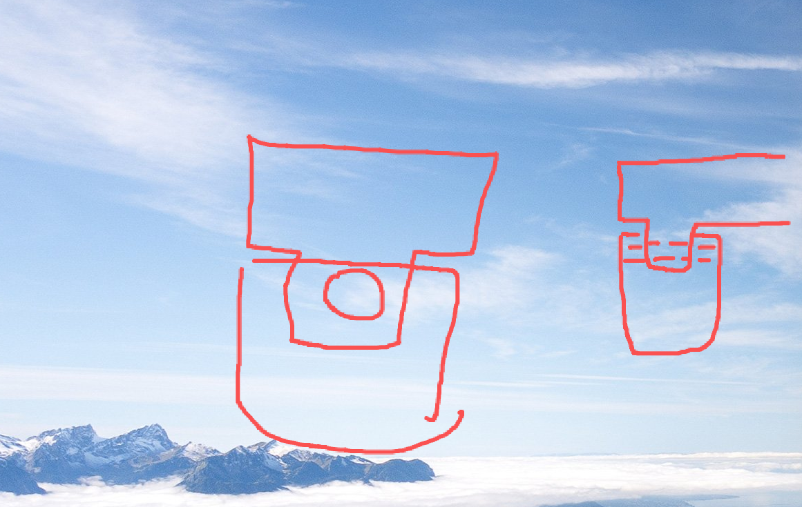

压头与压杆做孔销连接,间隙配合,就是浮动的。如果零件外形异常大,做球头。

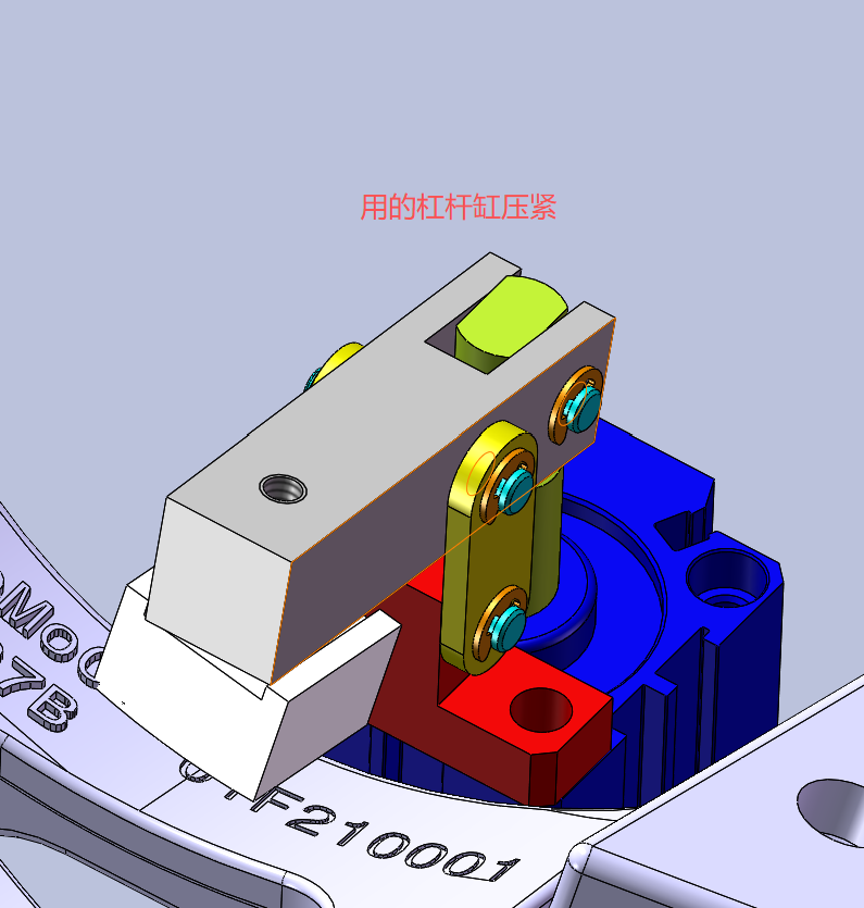

发表于 2026-5-6 15:54:35 | 显示全部楼层
通过类似图片这样的轴链接,是否就可以了呢
