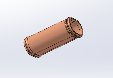

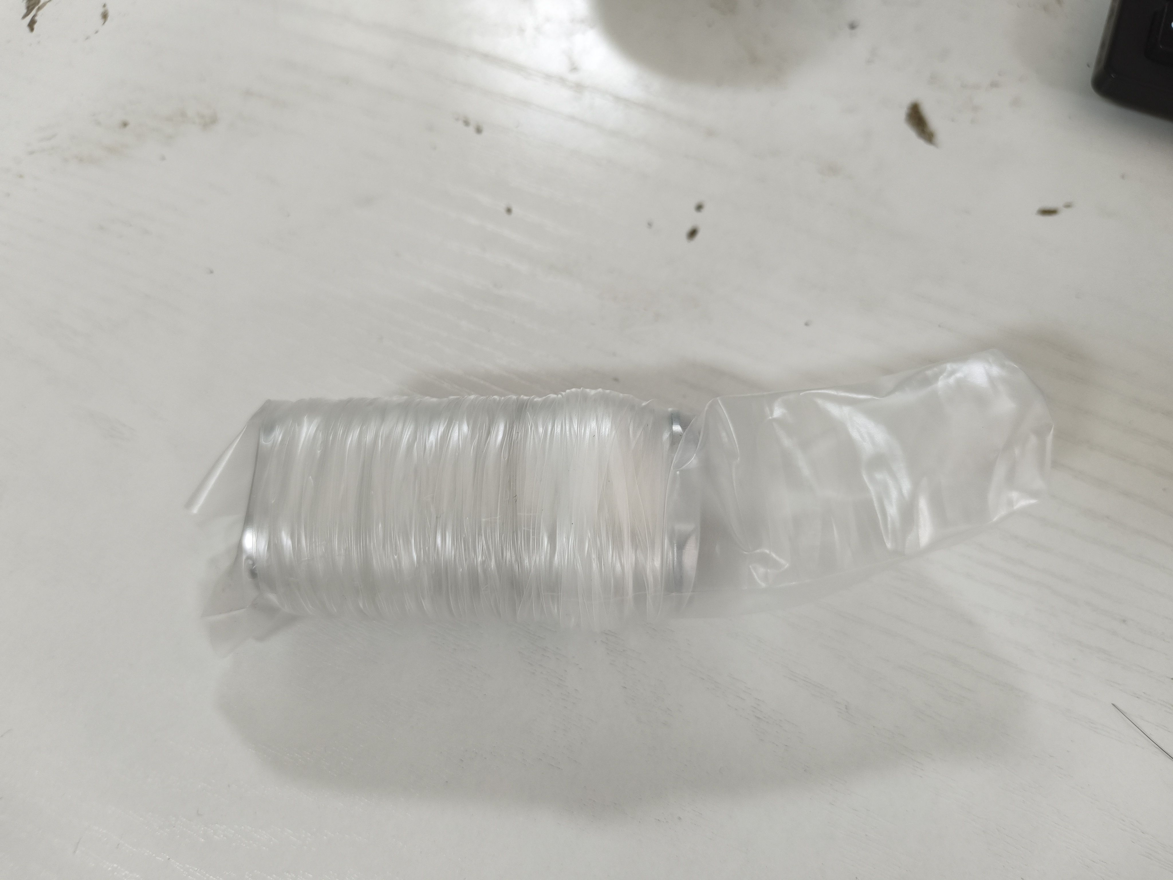

一个零件长60cm上面套一个2.5M长的薄膜,人工手动套好如图,各位大佬,有什么方法能快速,整齐的把薄膜叠到这零件上啊
成品的样子
成品的样子
零件
零件

发表于 2026-4-27 17:11:56 | 显示全部楼层
像灌香肠。这样感觉很难做到整齐吧,除非你把薄膜做成波纹管形。

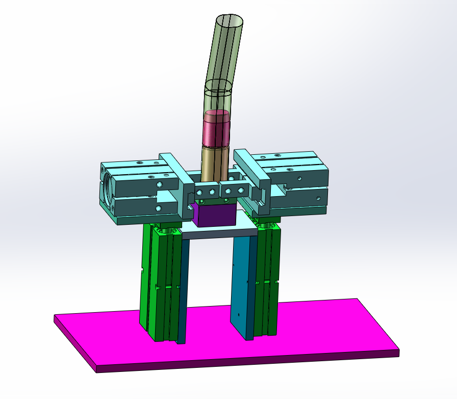

 楼主| 发表于 2026-4-28 08:05:28 | 显示全部楼层
尹志春 发表于 2026-4-27 15:52
没有要求用热缩膜
弄了2个夹爪气缸,感觉还是不怎么行
发表于 2026-4-28 13:24:55 | 显示全部楼层
踏膤尋晴 发表于 2026-4-28 08:05
弄了2个夹爪气缸,感觉还是不怎么行
这个产品 四周 4个轮  用轮子带着膜 滚进产品
发表于 2026-4-28 16:09:13 | 显示全部楼层
收音机上的拉杆天线见过吧,做个2.5米长的类似伸缩管,薄膜套上去后,缩回。
