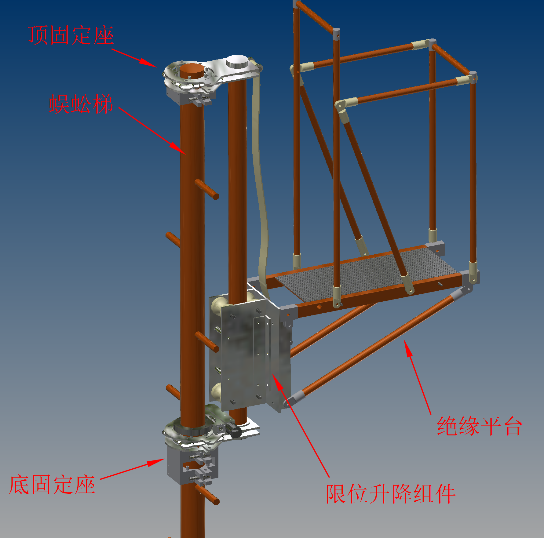

最近一位常联系的甲方给我个私活,做一个电力器具的设计,设计一个可以外装在蜈蚣梯上的旋转、升降绝缘平台,要求可以载重200kg,升降速度5cm/s,升降行程1m,旋转角度达180°,旋转速度没定,估计慢点也可以。
方案已经做好了,大概就是蜈蚣梯上下加装固定座,平台会沿着蜈蚣梯旁边的圆杆上下移动,下面的固定座用涡轮蜗杆控制平台整体旋转。
其实结构还是很简单的,主要是对方要得急,估计就给我半个月的设计时间,就想问问各位大佬们,像这种结构设计可以定多少设计费?
