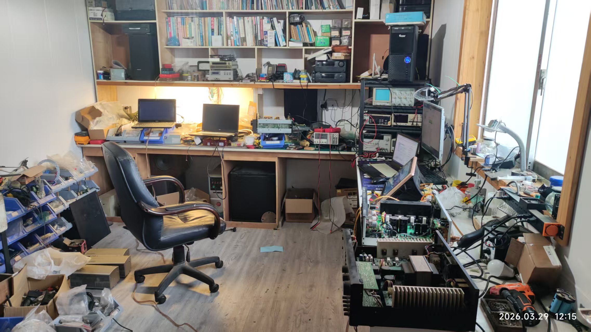

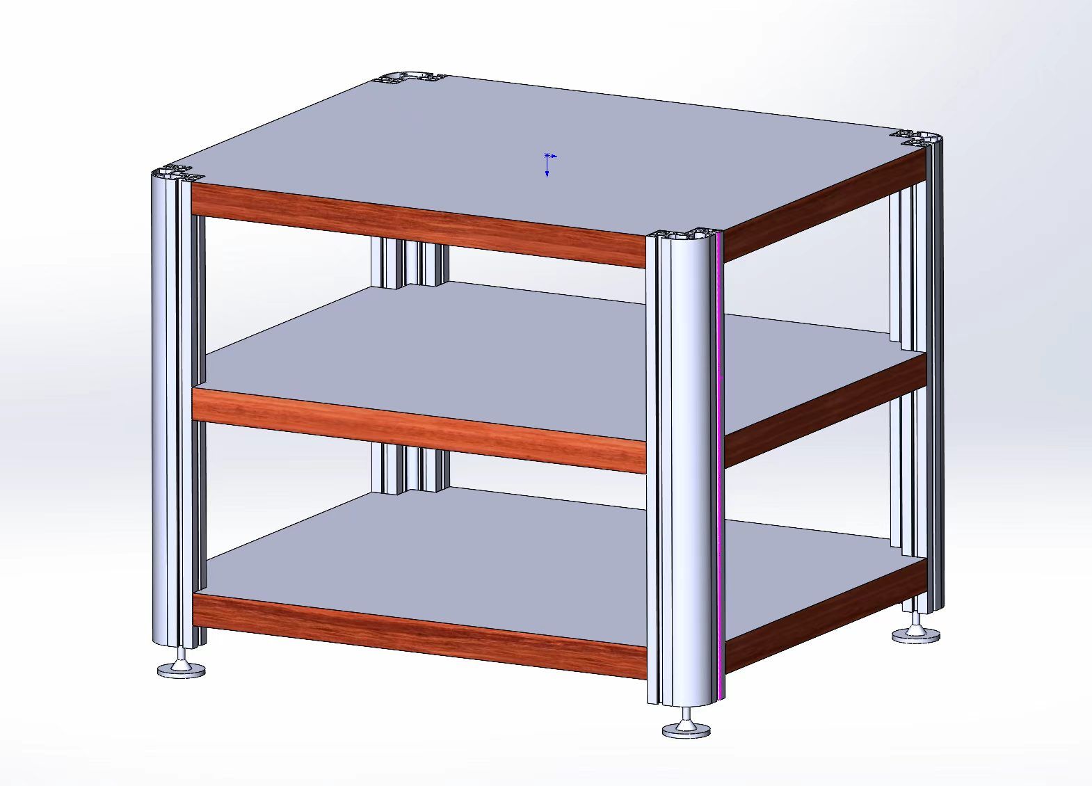

前几年玩音响,好久没玩了,最近都翻了出来,有不少功放机,没地方放,又搞了个K歌的,功放调音台都没地方放,只好准备DIY放音响的柜子

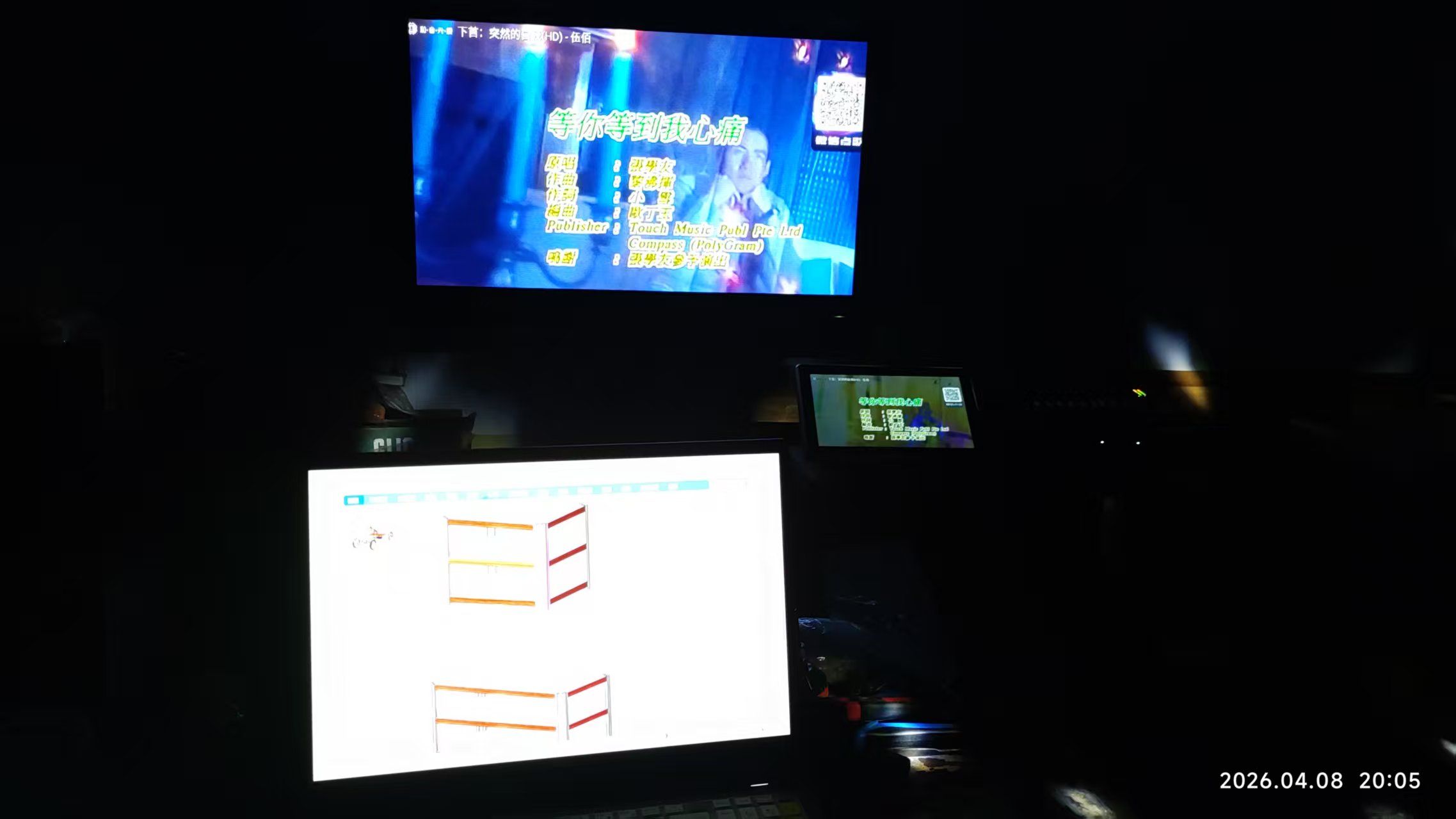

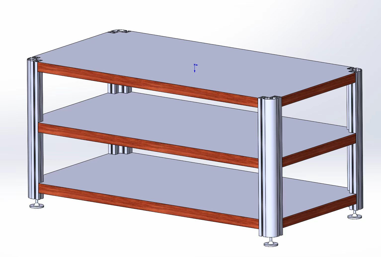

先上设计图:
这是在电脑上设计的样子,4个立柱用铝型材,中间用双层免漆板
这是第二种,感觉没有第一种好看,但上面可以放6台机,我有一台卡座,3台功放,调音台,无线话筒,点㰤机,这个是最实用的

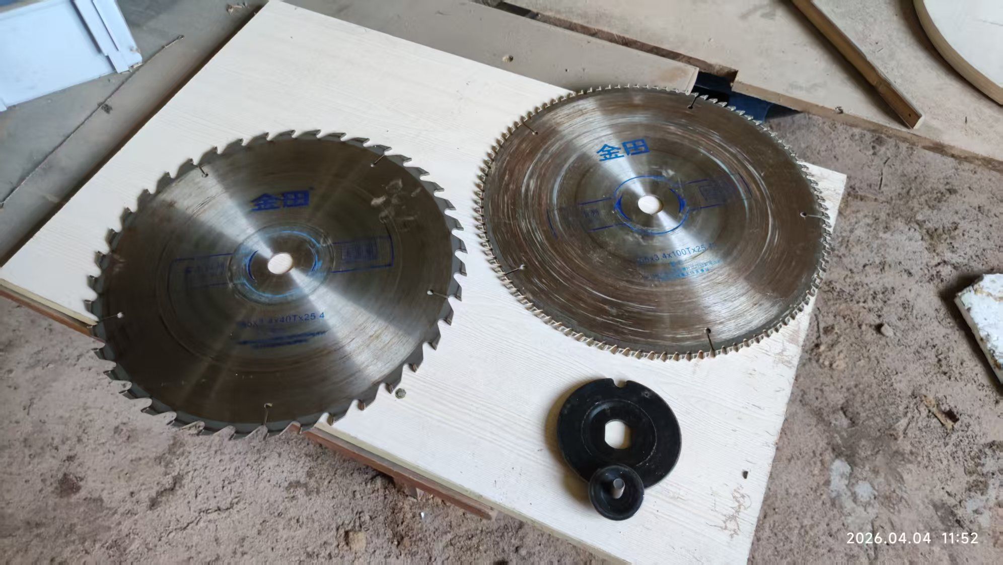

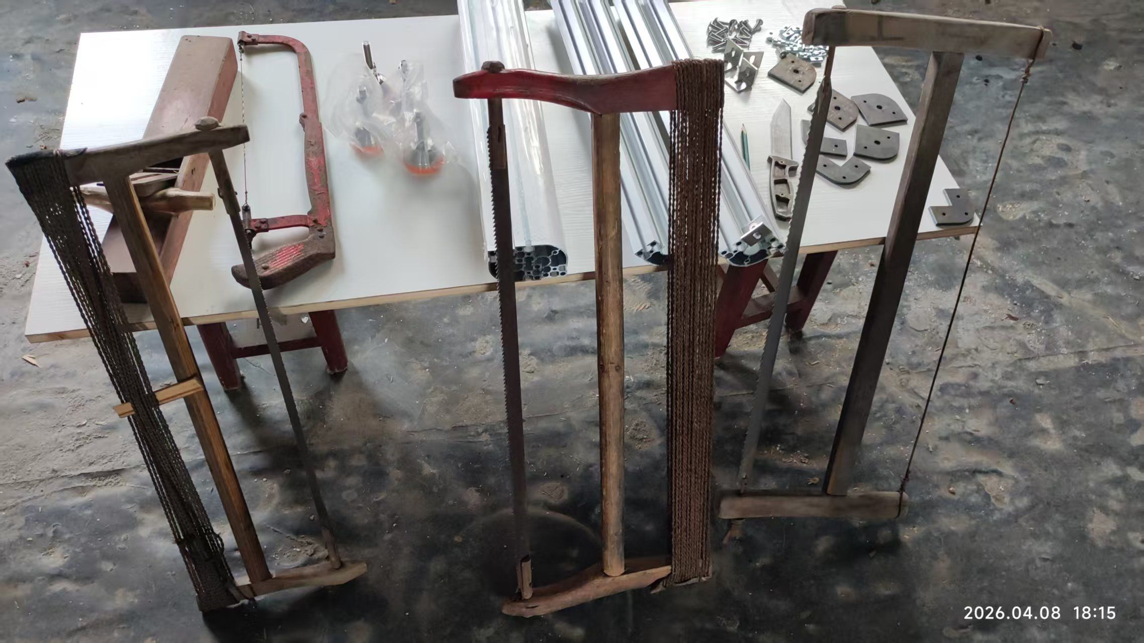

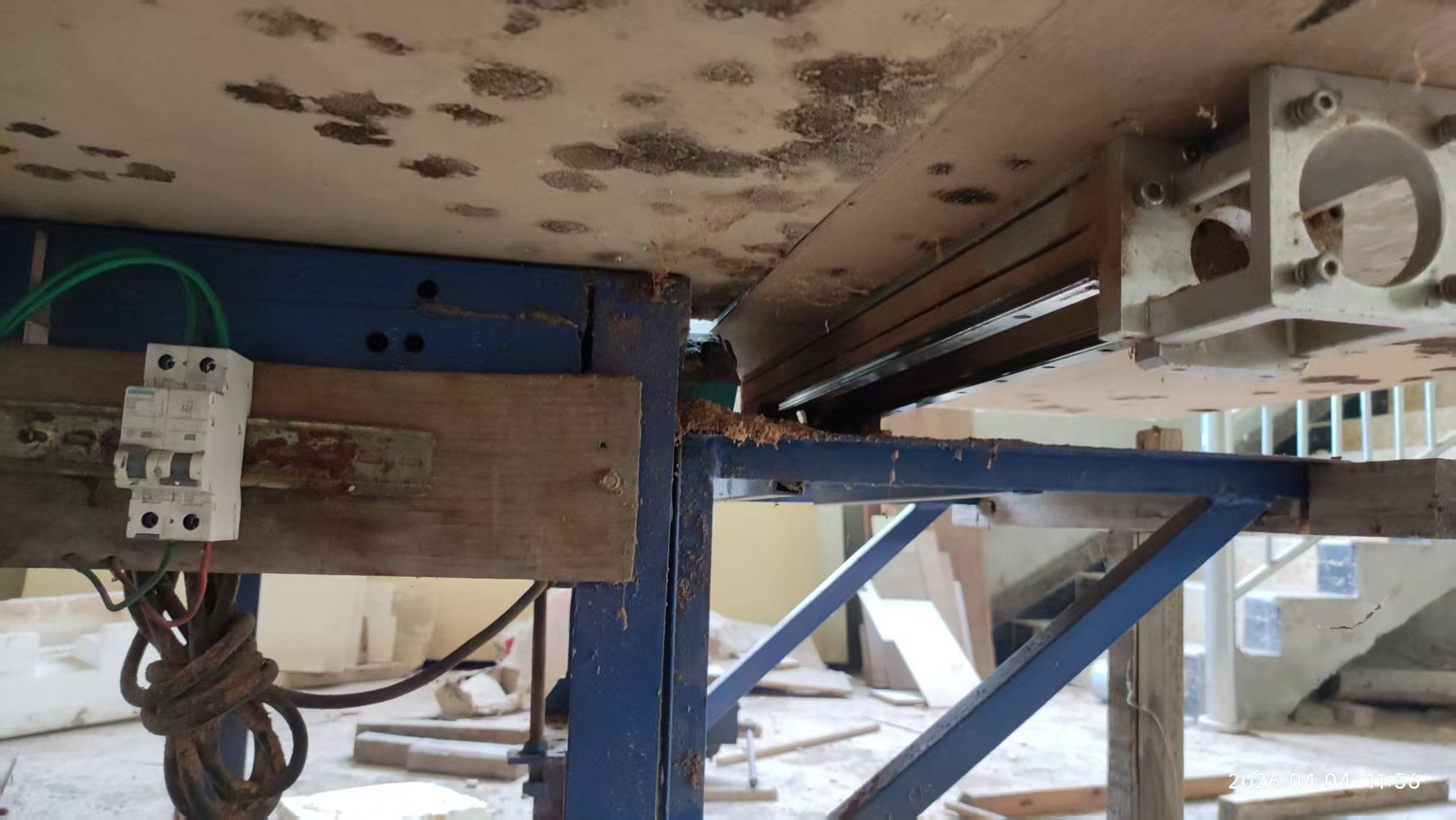

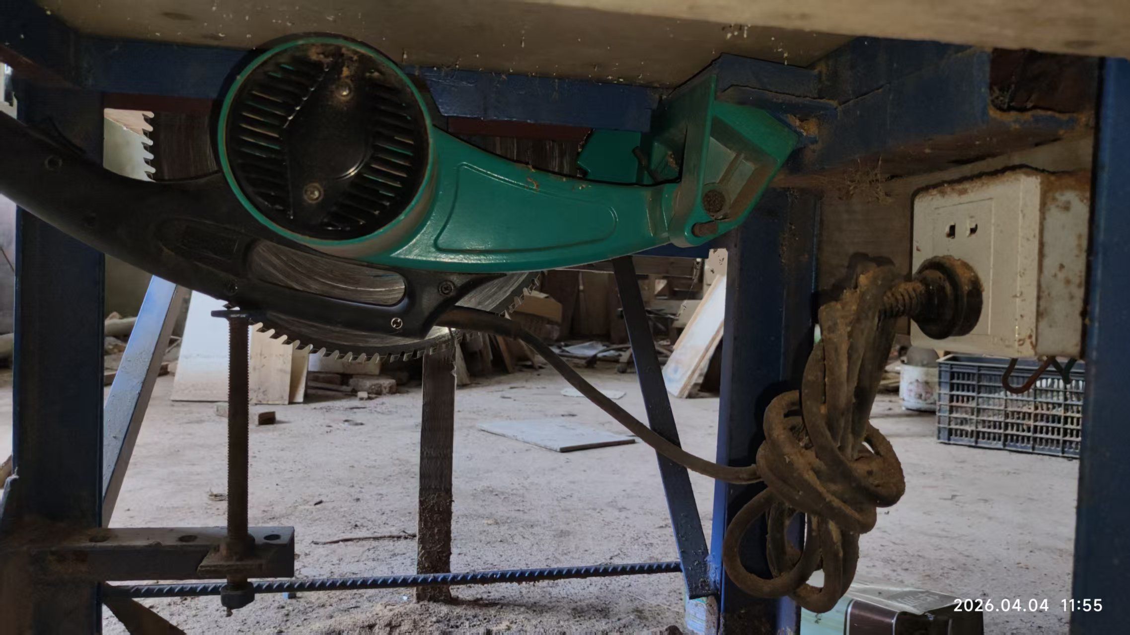

清明节回去开始锯板,这是以前玩木工论后自己建造工作室时改装的推台锯
用东成的型材切割机改的,2500W,加了软启动,锯齿可升降
推台用的直线模组改的,拆除了丝杆

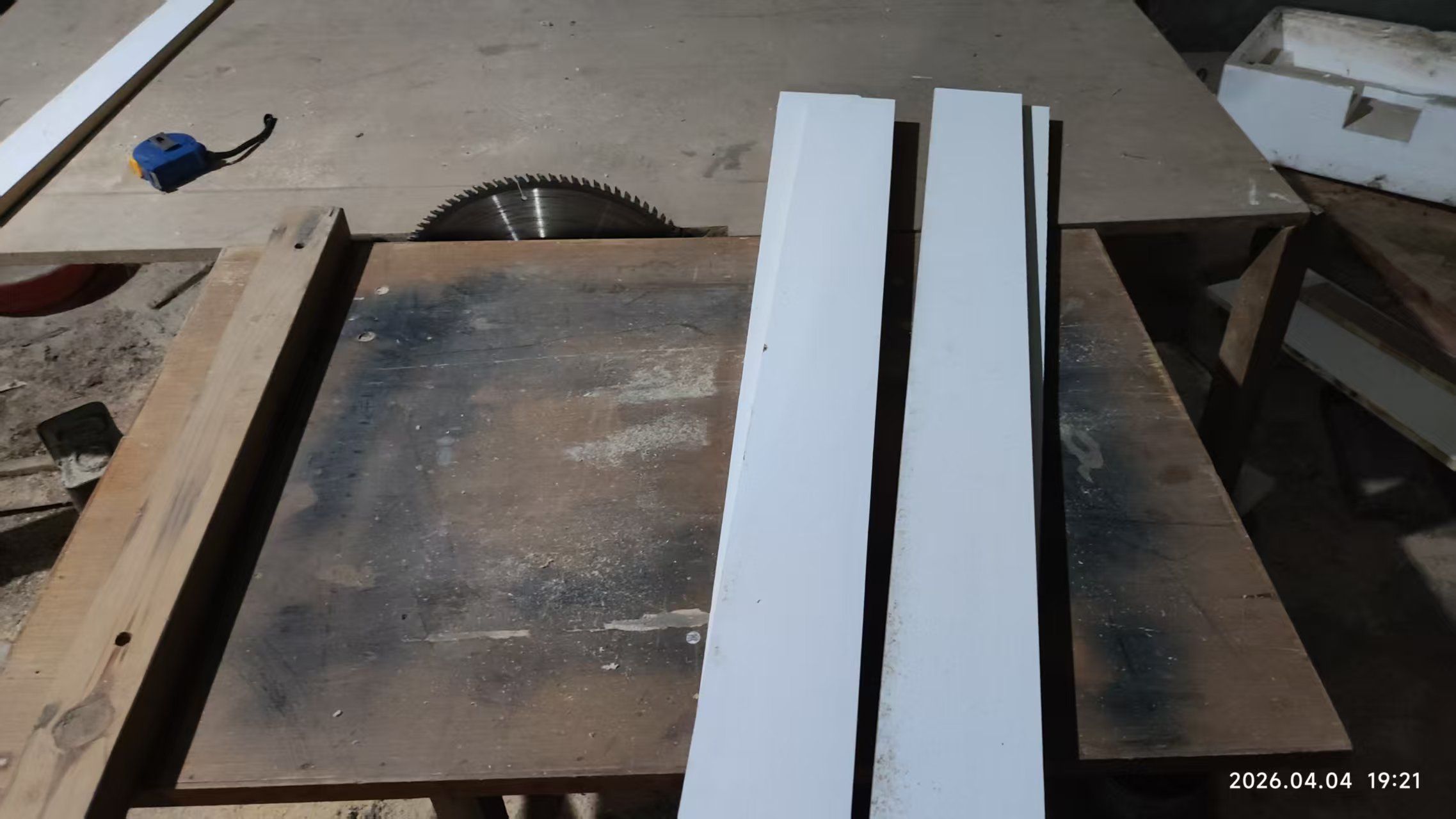

锯的边角料,工作室也还没完成,还有抽屉没做

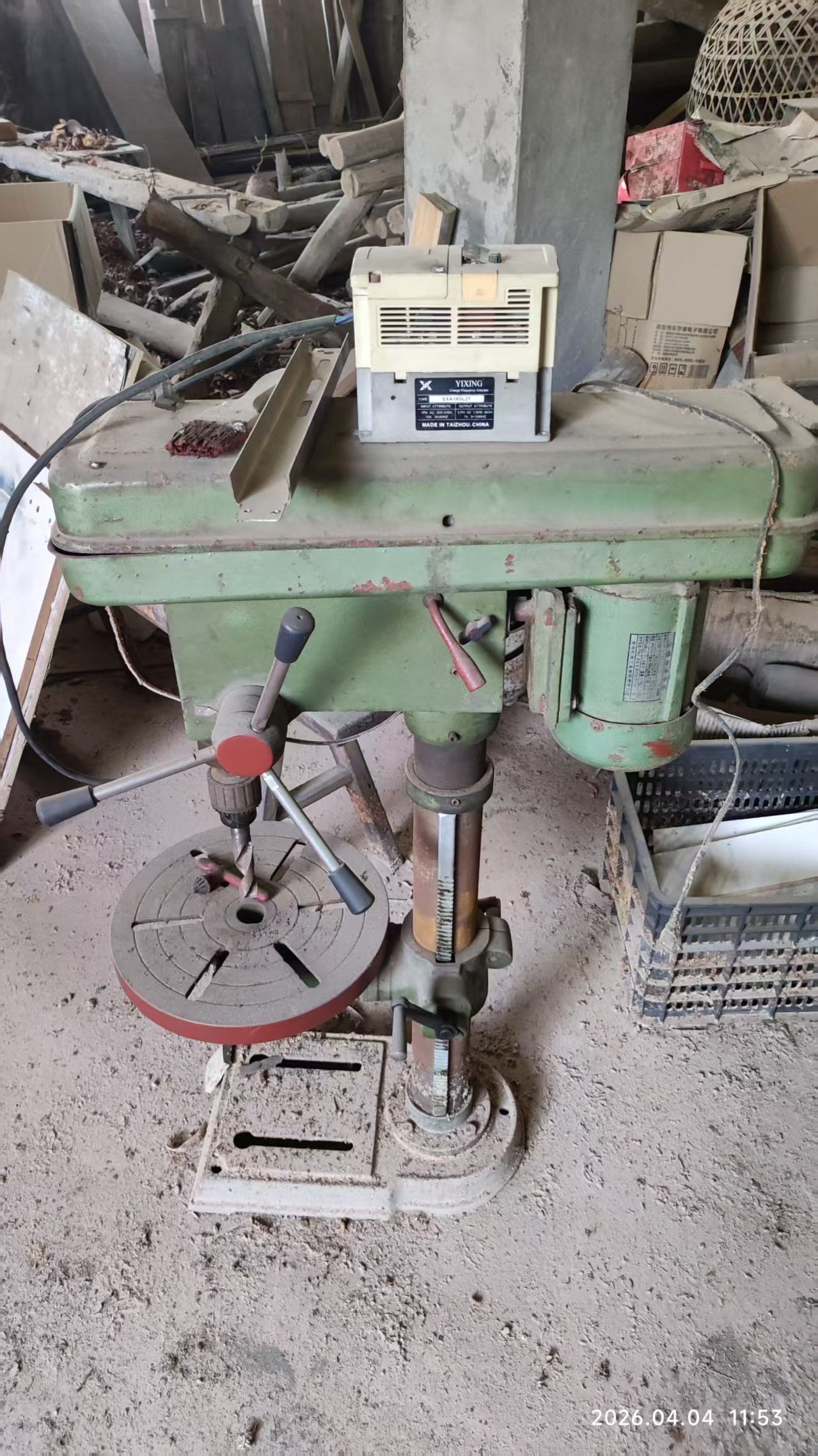

这是台钻,380V的,家里只有220V的,所以用的变频器,地下室上次涨水了,变频器也泡水,还一直没时间维修

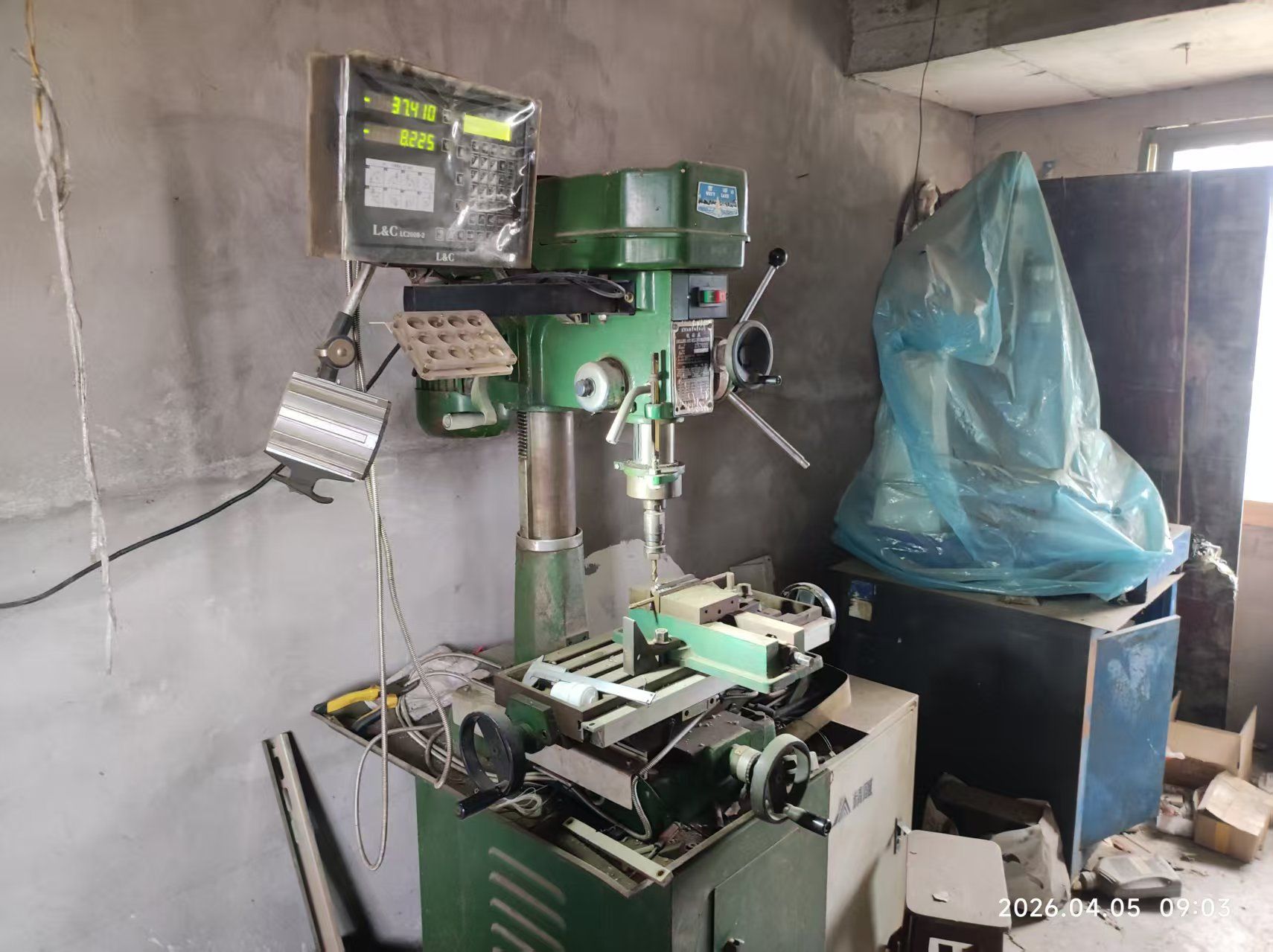

这是我的机械玩具,旁边罩着的是一台精雕机,拆了也一直没时候复原,还有一台车床,又在另一个地方

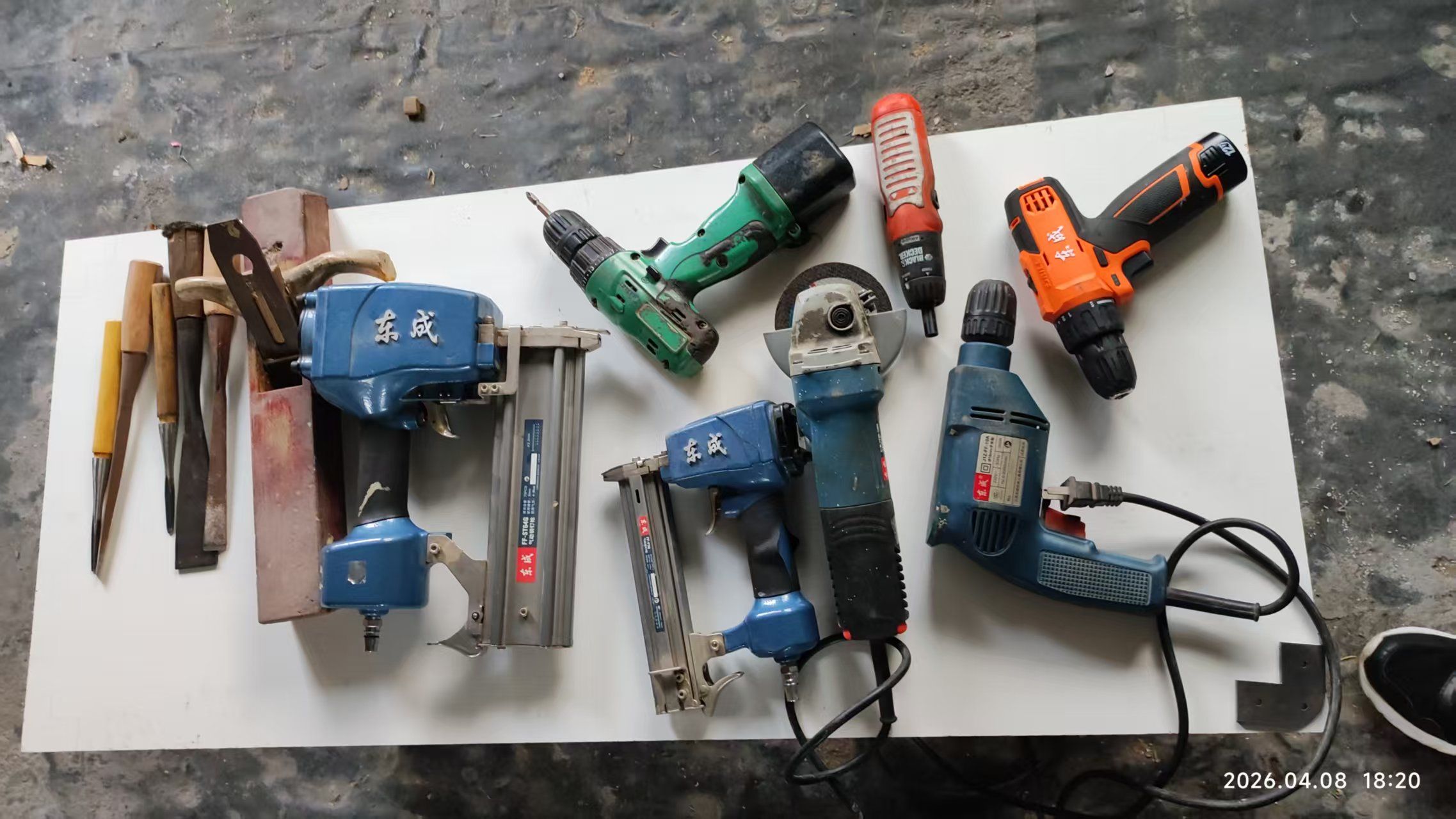

好了,今天开始动手了,先把工具露个脸
这些工具都好久没用了

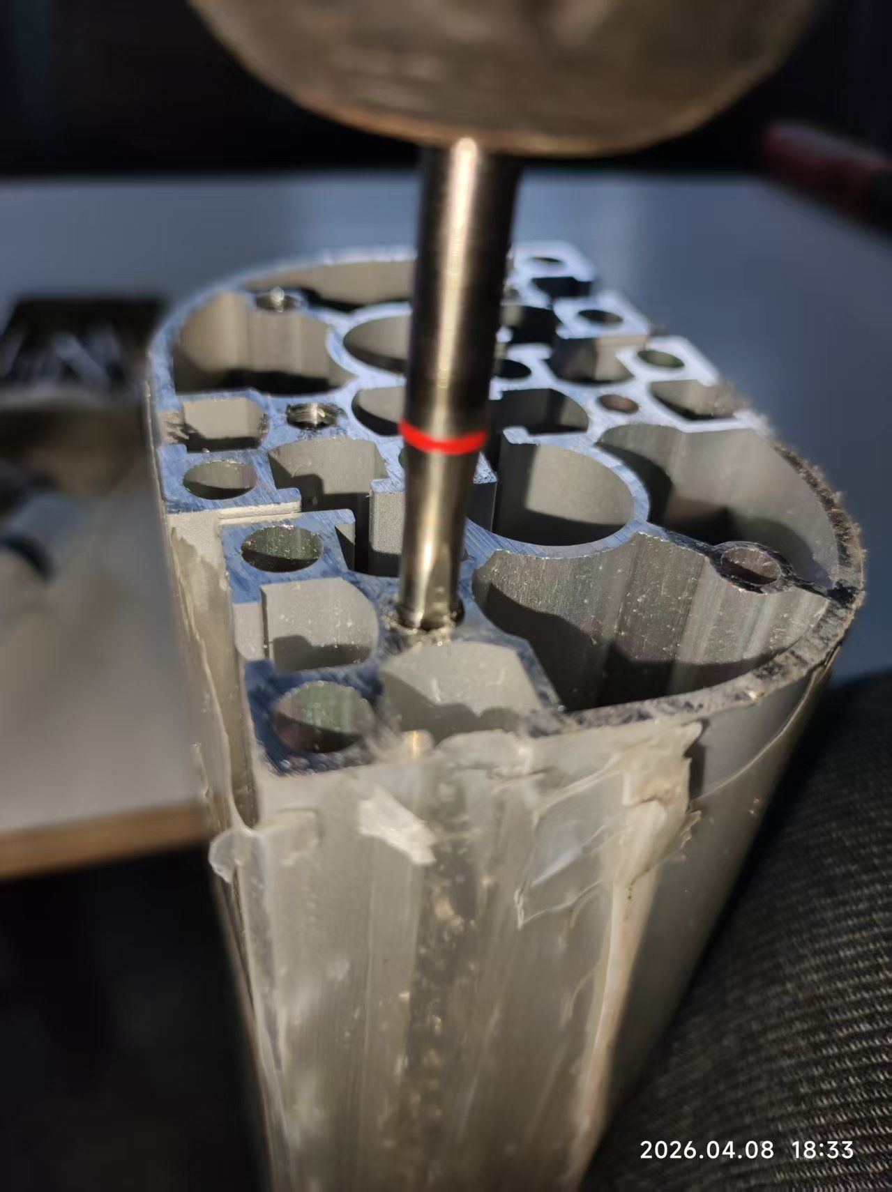

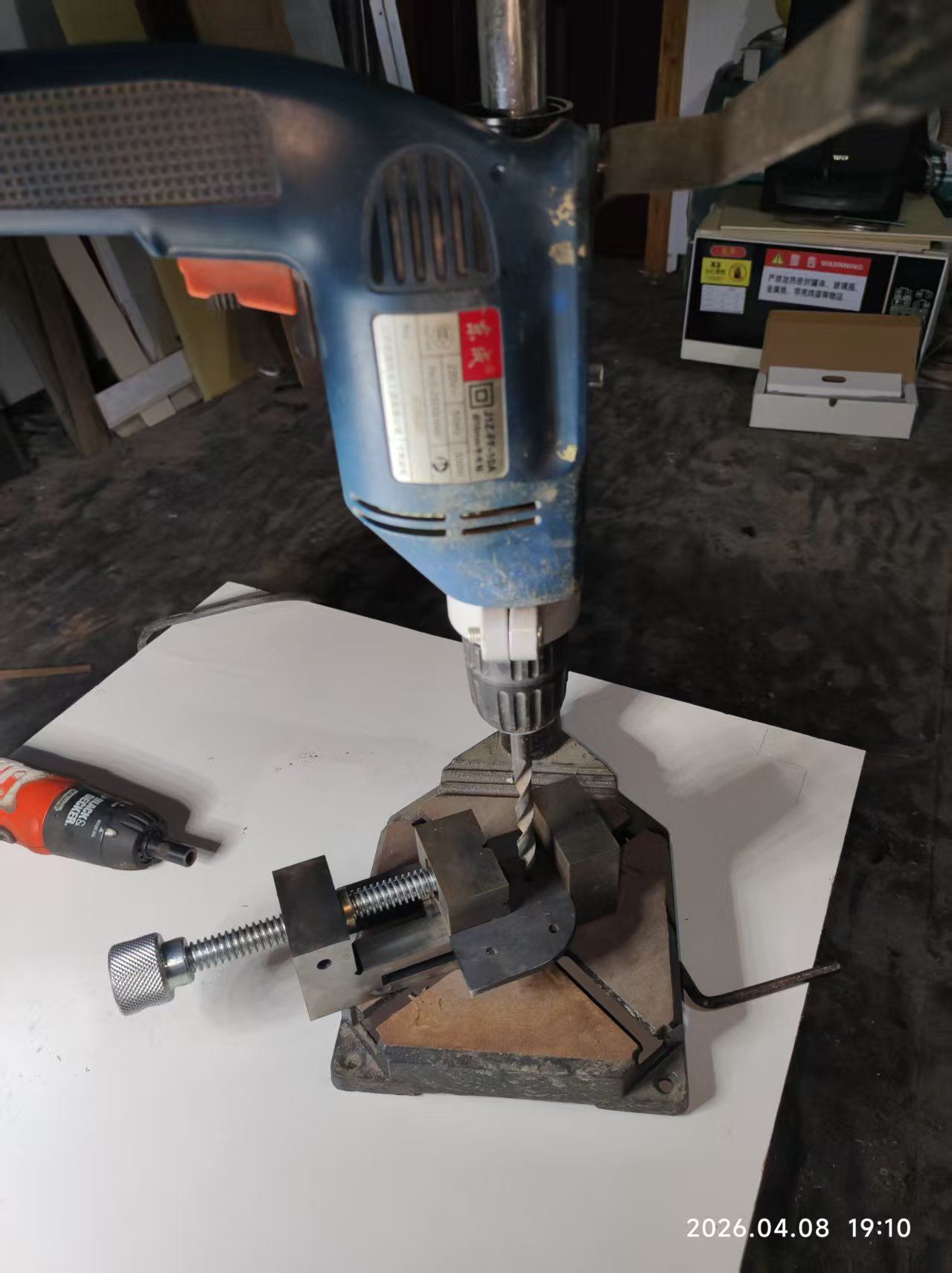

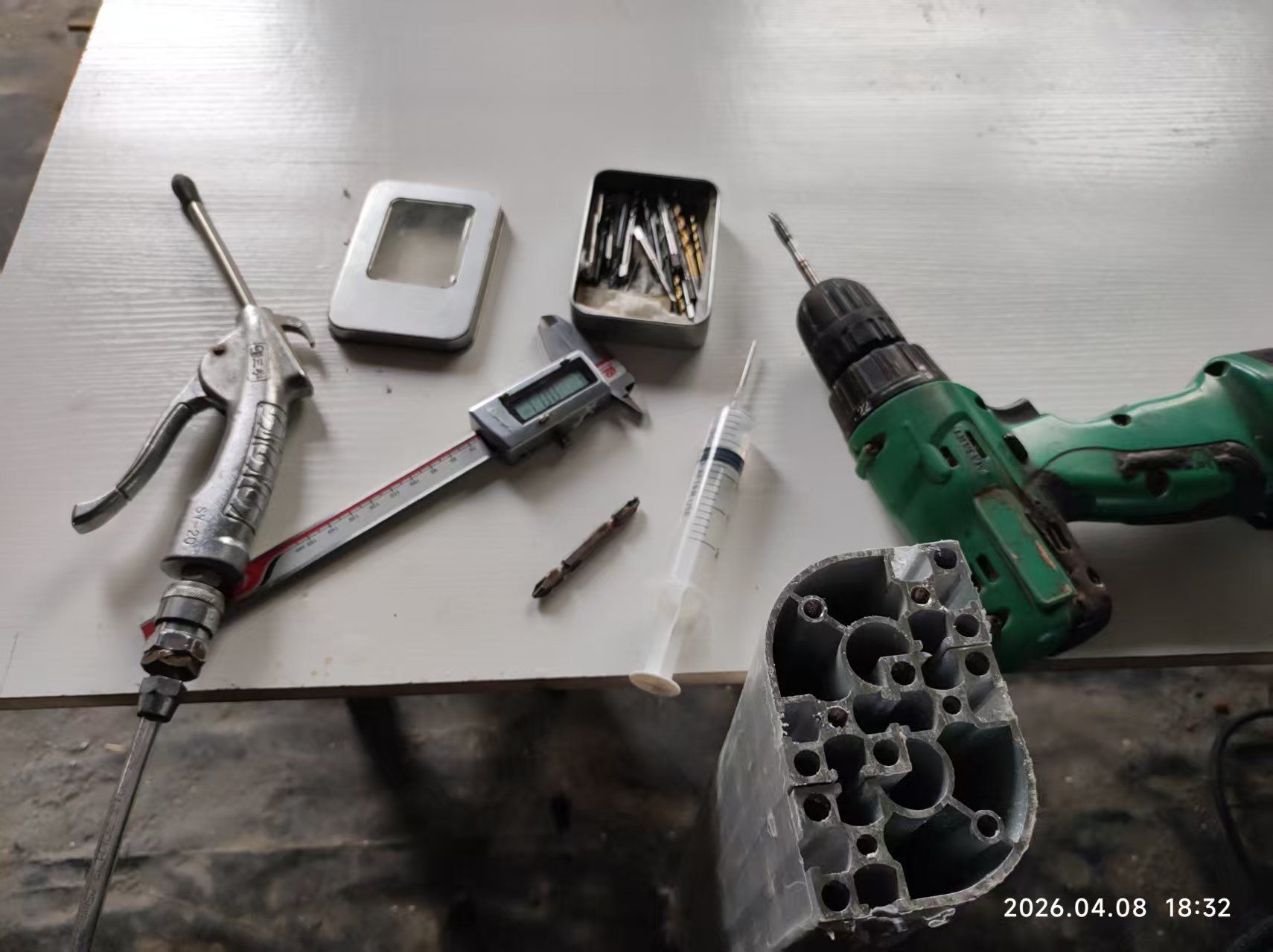

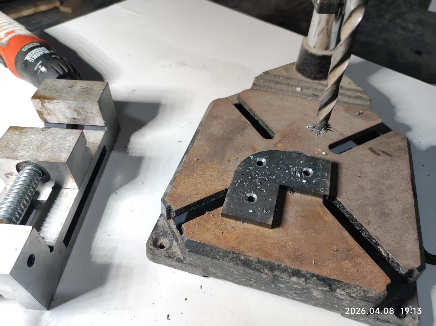

开始攻丝
这台车也还没完成,代码分步已调试完成,一直还没整合,主要是卡在了RTK上,钱还不够,接到外活有米了就可以开工了
天黑了,DIY的台灯上场了

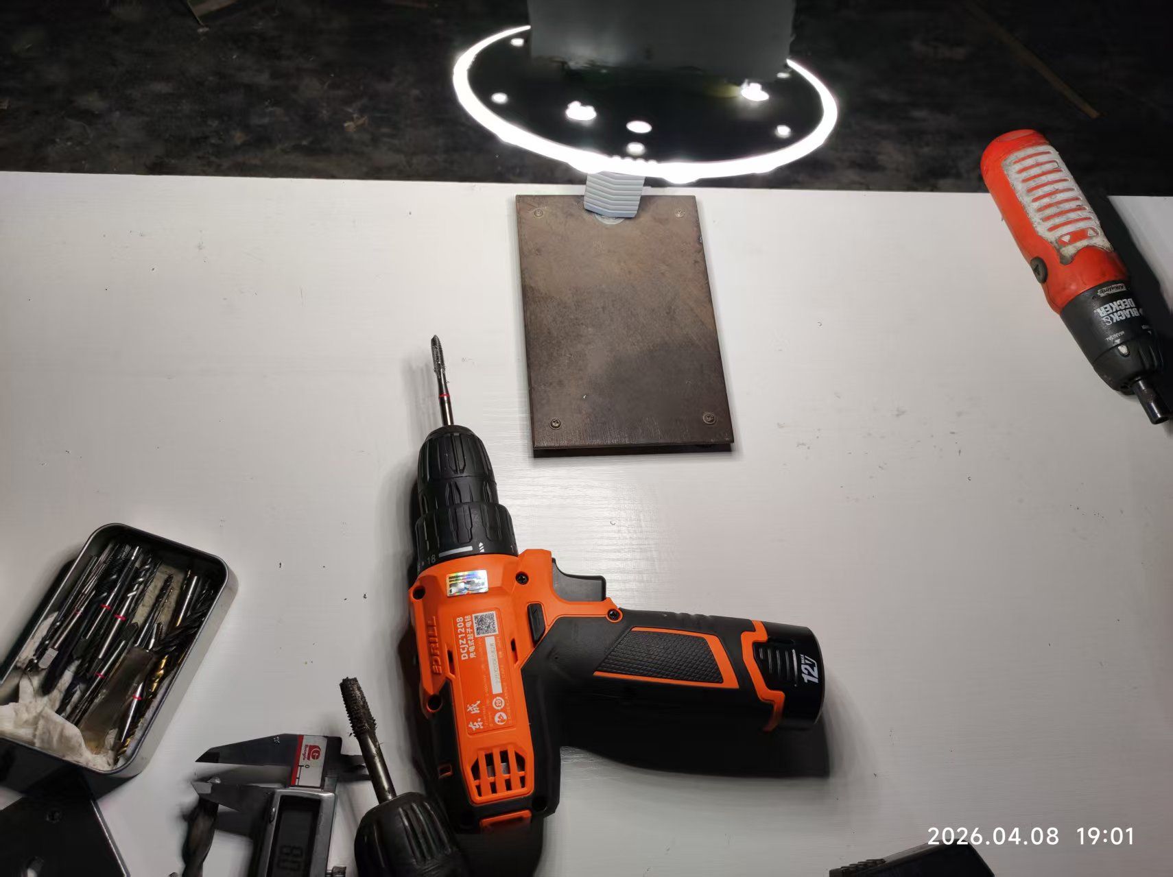

攻丝中,M6的
鸡肋手电钻钻夹,真的是个玩具,不好用
准备倒角,不好用

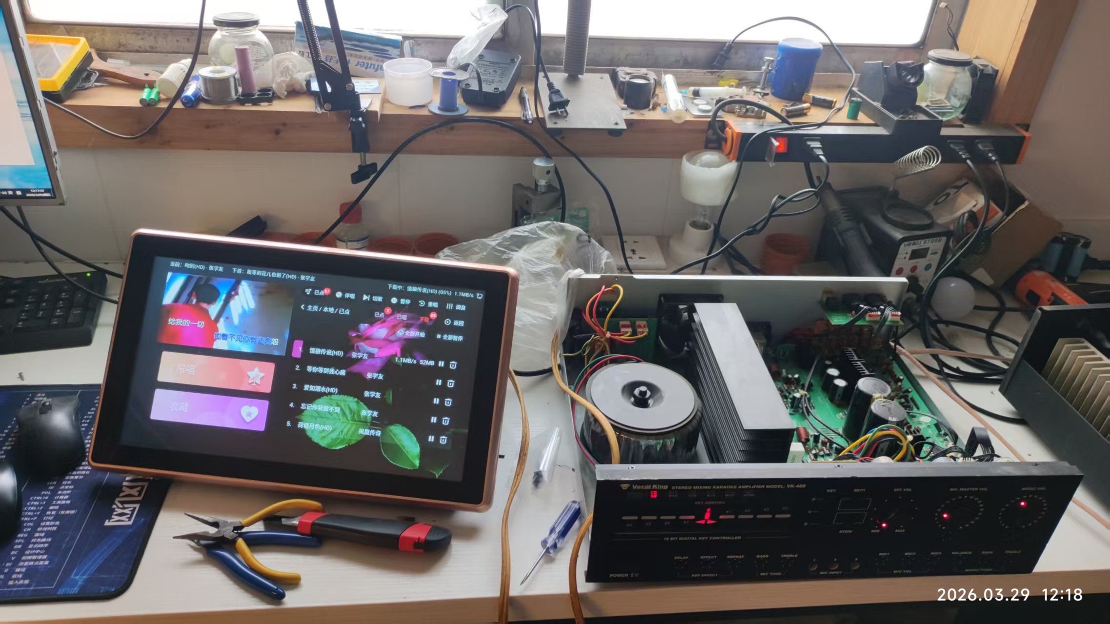

前几天把翻出来的功放全部检查了一遍,

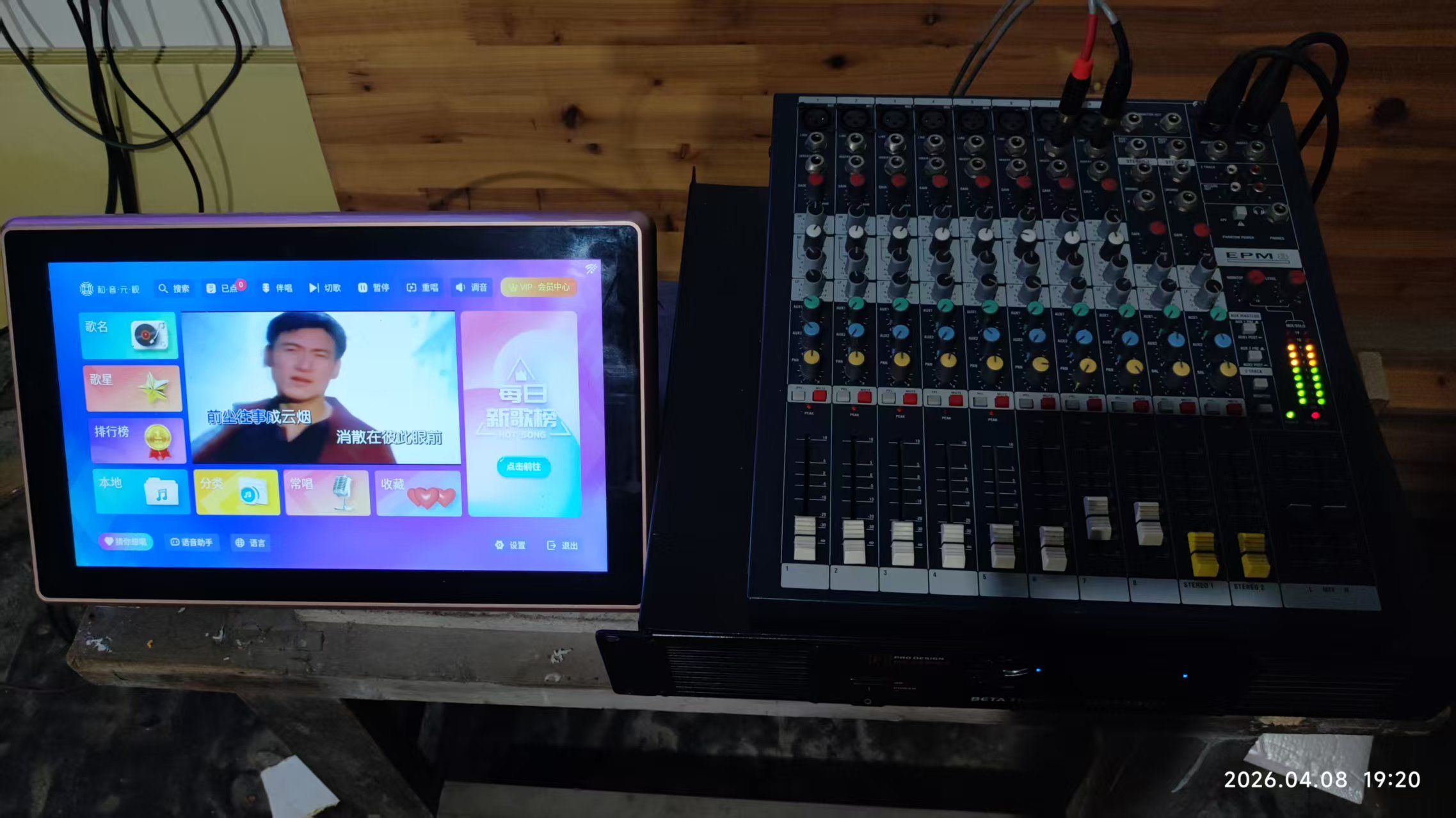

点歌机也会员到期了,重新搞了个不要会员的点歌软件,也还行
音响现在还是木架子放着的

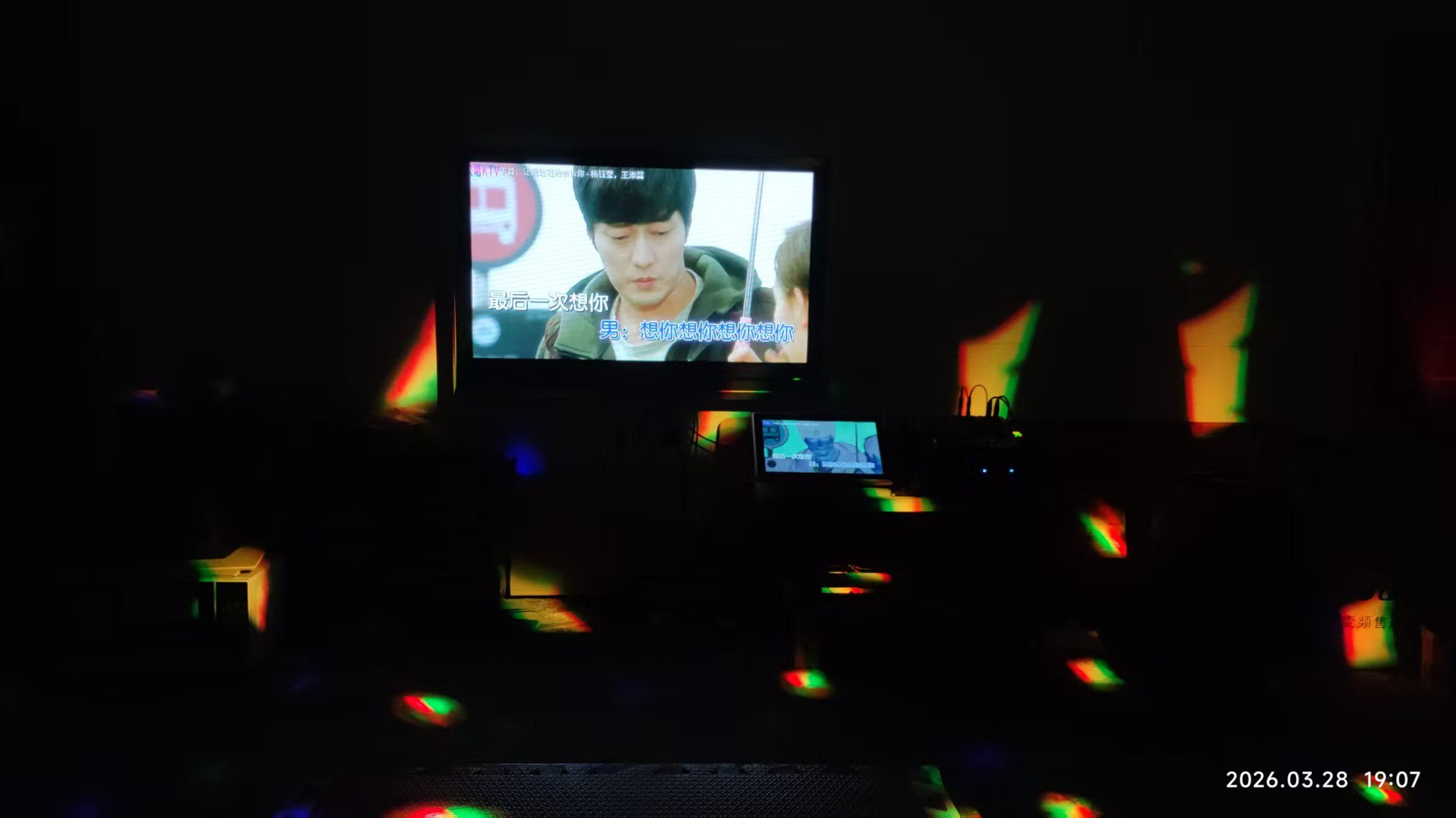

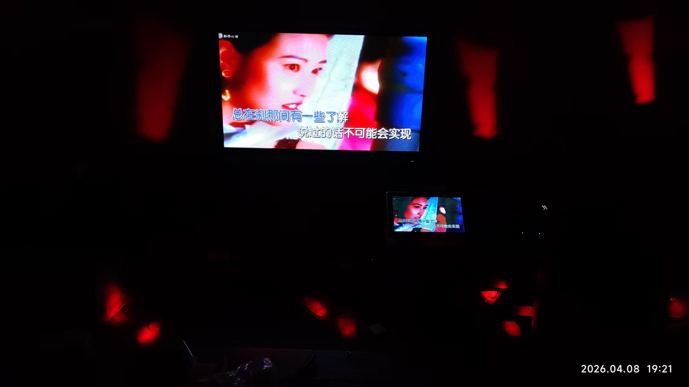

晚上灯光效果,还差个激光灯
边发贴,边听歌,哈哈,末完,待续,欲知后事如何,且听下回分解
