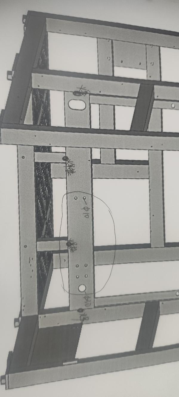

如图一个机加上面焊接了一块10号槽钢 : a" a" Y9 \1 S7 `% T& s0 W8 ~( z
10号槽钢上面有6个 10的孔和一个直径30的孔,现在需要把这7个孔往下移动7.5毫米
; \7 E# H$ f+ p& {6 Q2 P     有什么好的加工办法吗? 扩孔或者重新打孔都不太好操作吧
8 R! P  l. E2 c(我和同事商量的办法式10的孔重新打孔(工时半小时),然后30的孔用磨头往下磨7.5毫米(工时1小时左右)。
' O# r5 f* k9 e( T) m 槽钢切掉重新焊接 难度太大 ,工时肯定超过2小时,  而且重新焊接需要整形太麻烦
1 V& N& q% [5 I2 I2 c1 G( c/ r  大家还有别的好方法吗
发表于 2026-4-8 12:43:28 | 显示全部楼层
堵孔再钻,或者把槽钢切掉换一根焊上

 楼主| 发表于 2026-4-8 13:03:05 来自手机 | 显示全部楼层
andriycike 发表于 2026-4-8 12:43& T! L* j# k( @1 ^" x# P
堵孔再钻,或者把槽钢切掉换一根焊上
/ l( u! r% a% K0 f# y4 E" ]1 `
不好钻吧, 10号槽钢那么厚 ,槽钢切掉重焊工作量太大

发表于 2026-4-8 13:50:33 | 显示全部楼层
遇到这种情况:& D0 z: L2 {- e
若是在制造厂家的话,有很多方法:将10#槽割掉换新的;或将孔焊住,重新钻孔。若加工方便的话推荐直接换新。
9 v7 [  i5 W# {# k若是在使用厂家的话,推荐将孔焊住,利用磁力钻重新钻孔

 楼主| 发表于 2026-4-8 14:12:00 来自手机 | 显示全部楼层
sideph 发表于 2026-4-8 13:50
: d' l3 v3 D; h7 z$ [遇到这种情况:
. A# i4 J% W2 t0 Q) T( p+ g% D若是在制造厂家的话,有很多方法:将10#槽割掉换新的;或将孔焊住,重新钻孔。若加工方便的 ...
8 O4 |3 x6 i/ y( b* R
机架还在厂家
% v' F+ e: X- `槽钢割掉重新焊 难度比较大! \- q4 H6 X$ H) b- u/ Y
我们想的办法是10的孔重新打孔,30的孔用磨头磨,磨出来个腰孔来 (估计工时1小时)
