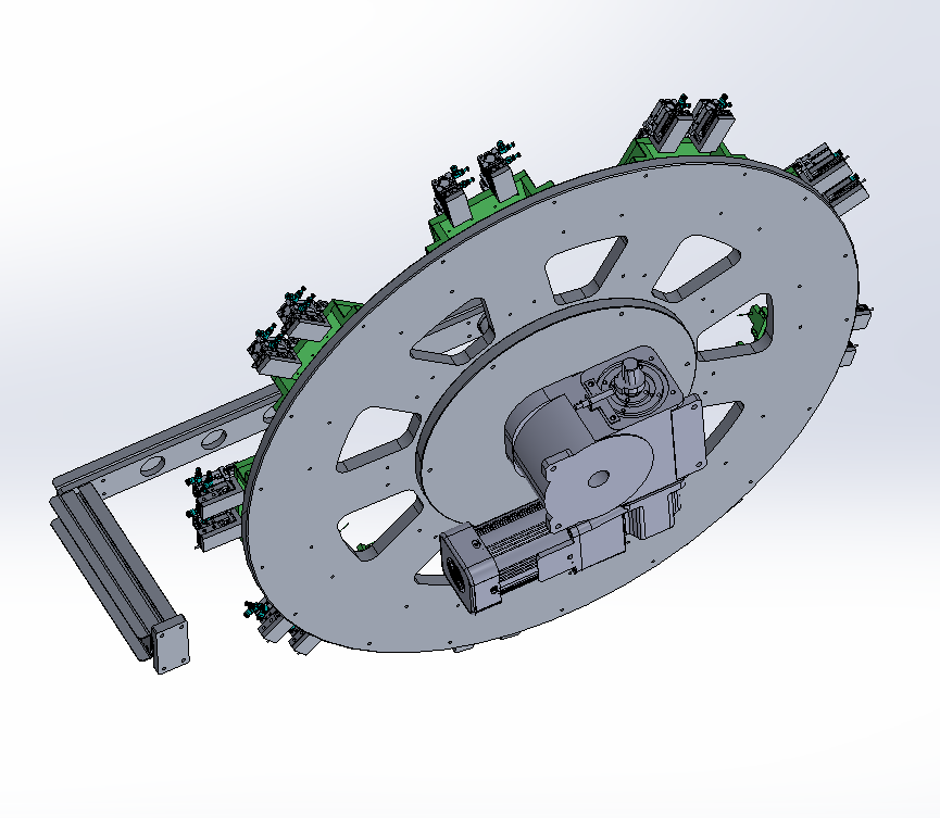

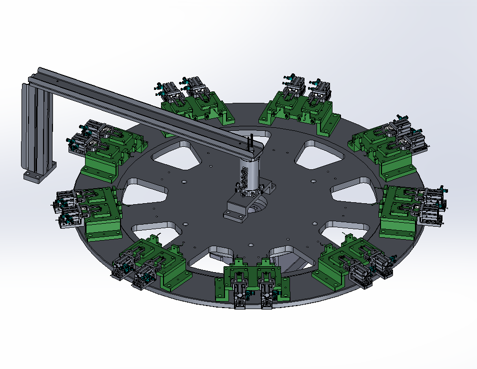

转盘分9个工位,材料Al7075,直径1000mm,厚度20mm,负载12KG,凸轮分割器选型90DA(安装孔距只有120mm,6xM6),转盘中间切了9个减重孔,我仿真对比分析了下减重孔影响了整体结构强度,变形量增大了2个丝(0.02mm),我考虑到负载是均匀分布的变形量就可以接受。问题在于我担心1m的转盘后期运行过程中跳动厉害,转盘上面部件的精度要保证在0.1mm以后,因此设计了个20mm厚,直径450mm的转接件连接凸轮分割器与转盘,请各位大佬指点下此处结构是否合理?感谢!

发表于 2026-4-2 08:55:52 | 显示全部楼层
觉得在下面加筋板可能效果更好些。
发表于 2026-4-2 08:57:21 | 显示全部楼层
转盘外轮缘周向增加环形加强筋,环形加强筋与中心连接件以径向加强筋联接,径向加强筋呈辐射状。可以有效的增加刚度
发表于 2026-4-2 09:08:19 | 显示全部楼层
斯文棒棒 发表于 2026-4-2 08:55
觉得在下面加筋板可能效果更好些。
第一眼也是要加加强筋
发表于 2026-4-2 09:30:33 | 显示全部楼层
机加件不比铸件,你这减重孔能不开就不要开了,增加加工成本,降低强度,加工过程中也容易产生应力变形。一定要减重不如考虑适当降低板厚
从精度来考虑,我觉得做两层阶梯板思路是对的,做筋板可能不如两层阶梯板。
发表于 2026-4-2 09:31:24 | 显示全部楼层
关键的上下料位置底部加凸轮随动器支撑
发表于 2026-4-2 10:02:33 | 显示全部楼层
减重孔开完之后,你最好还是安排精铣一下上表面和下表面,保证最终的平面度和平行度。
 楼主| 发表于 2026-4-2 10:17:29 | 显示全部楼层
觉得在下面加筋板可能效果更好些。
加筋板限制于上面九个工装和下方凸轮分割器的干涉,加筋板的空间有限,谢谢!
 楼主| 发表于 2026-4-2 10:25:20 | 显示全部楼层
小小技术员 发表于 2026-4-2 08:57
转盘外轮缘周向增加环形加强筋,环形加强筋与中心连接件以径向加强筋联接,径向加强筋呈辐射状。可以有效的 ...
网上看过很多别人的转盘都是如此设计,转盘连同加强筋如同您说的这种结构直接铸造成型,以前没做过不知道贵不贵,底部径向加强筋可能受限于凸轮分割器的大小(长宽368mmx360mm),加工起来也比较贵毕竟1m的圆盘,谢谢!
 楼主| 发表于 2026-4-2 10:33:40 | 显示全部楼层
cdhcn 发表于 2026-4-2 09:30
机加件不比铸件,你这减重孔能不开就不要开了,增加加工成本,降低强度,加工过程中也容易产生应力变形。一 ...
减重孔大约减了6KG,影响确实不大,按照资料厚度和直径比建议是1/30~1/40,取1/35的话也要28mm厚,再减薄会不会有问题喔
