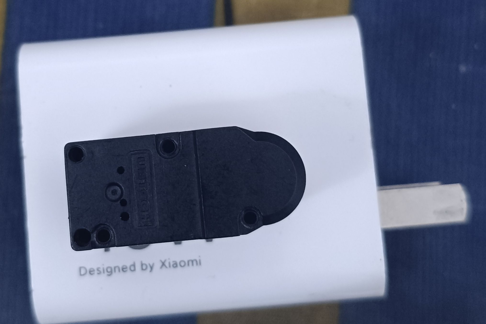

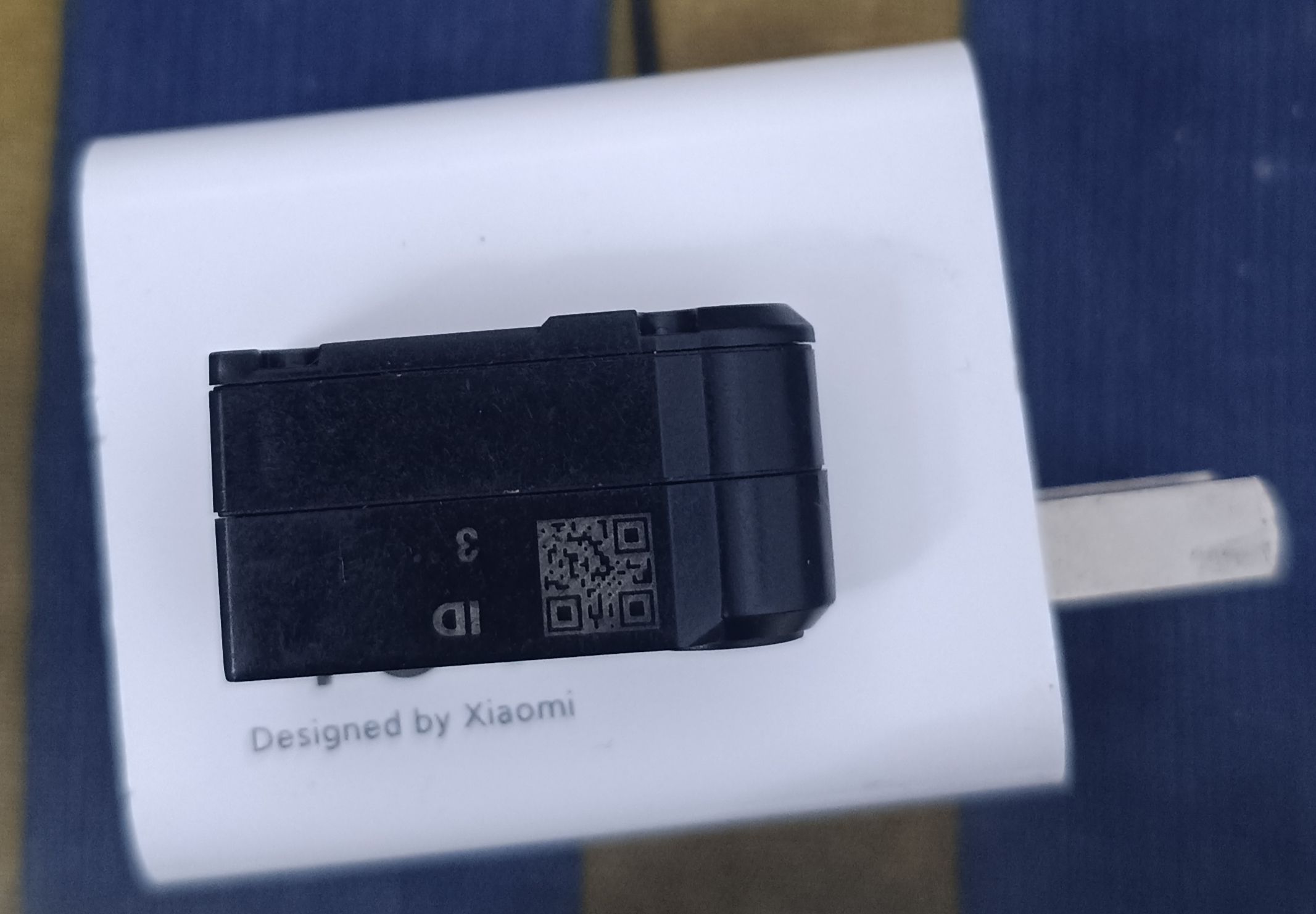

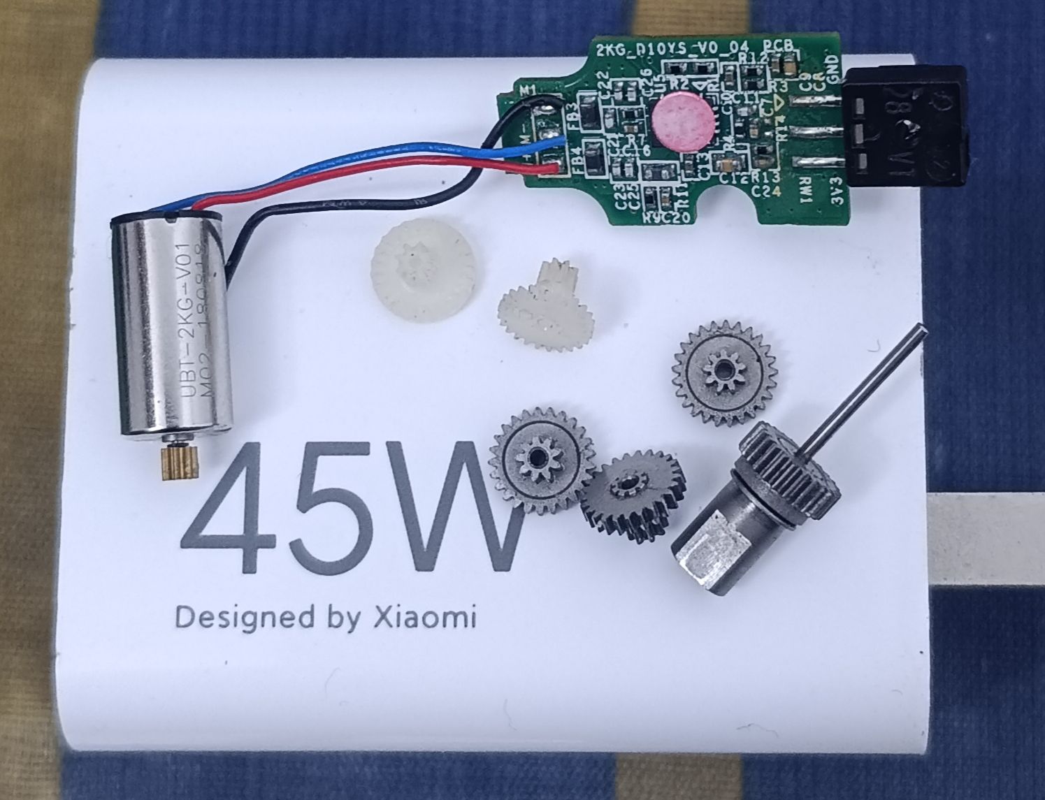

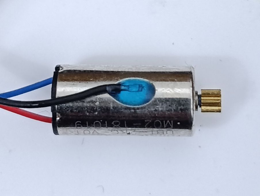

一个精致小巧的的舵机,
舵机尺寸33*15*17.2
减速器部分厚度8.4
电机直径6.7长13.9输出轴长3

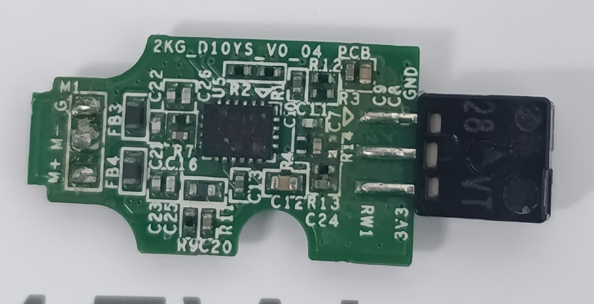

控制板12.4*22.4
电位器6.8*7.5
齿轮模数大概0.26左右

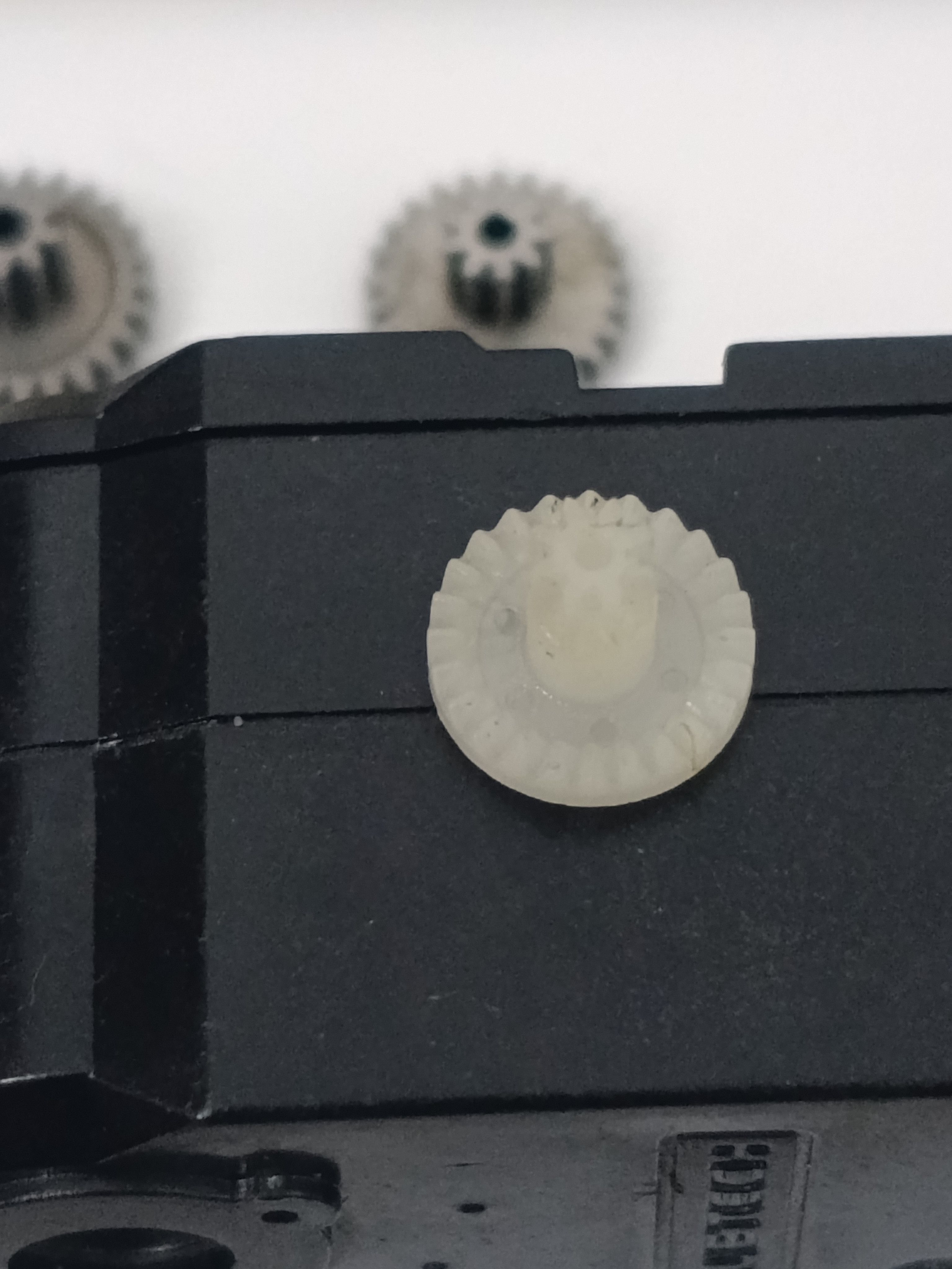

好奇电机齿轮为什么不是锥齿轮,,,,,,
舵机要求响应速度要快,估计也是综合原因之一  发表于 3 天前
锥齿轮的体积也大。  发表于 3 天前
成本,锥齿有轴向力,哪就要固定轴轴承,这个成本很高,再说直齿优点很多啊,受力大,效率高,成本低,  发表于 3 天前

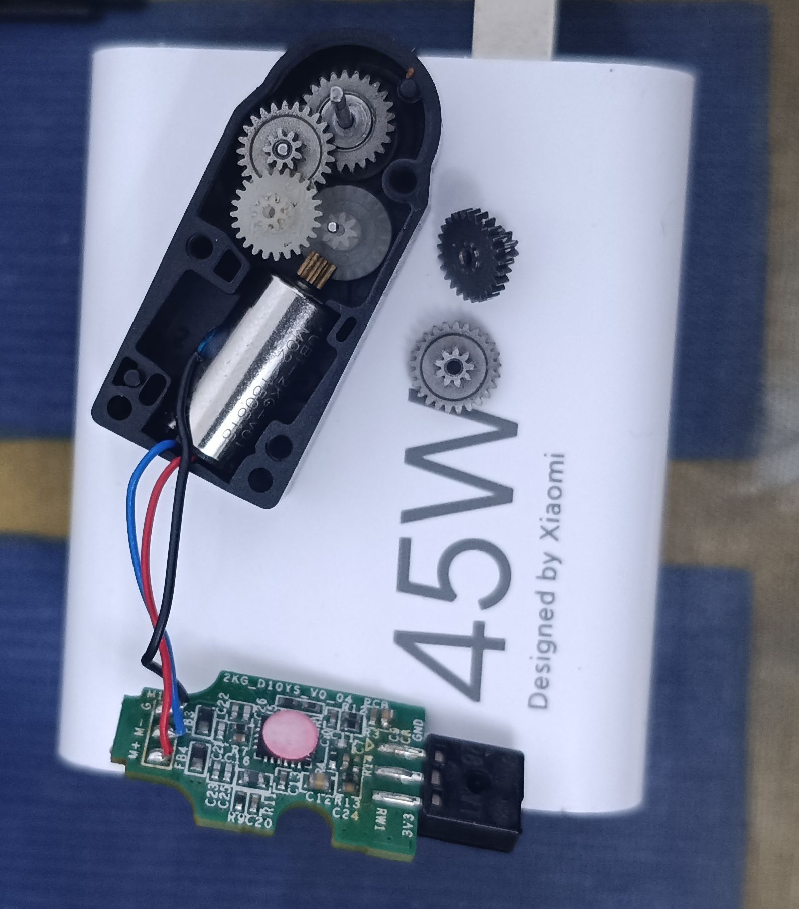

有塑料齿,有金属齿,真细节啊,做非标做多了真想不到这些
过年拆了好几个类型,机器人玩具上用的,多行业的精华浓缩在一起  发表于 3 天前
发表于 3 天前 | 显示全部楼层
把电机也拆了,是不是空心杯的。舵机不便宜。
空心杯,金属齿的贵些,玩具上便宜的有两三块钱的舵机,TB搜下很多。  发表于 前天 10:33
拆了,是空心杯  发表于 3 天前

齿轮模数肯定是0.25的,不然难生产。
发表于 3 天前 | 显示全部楼层
它只是锥得不那么明显而已。

平面齿轮
