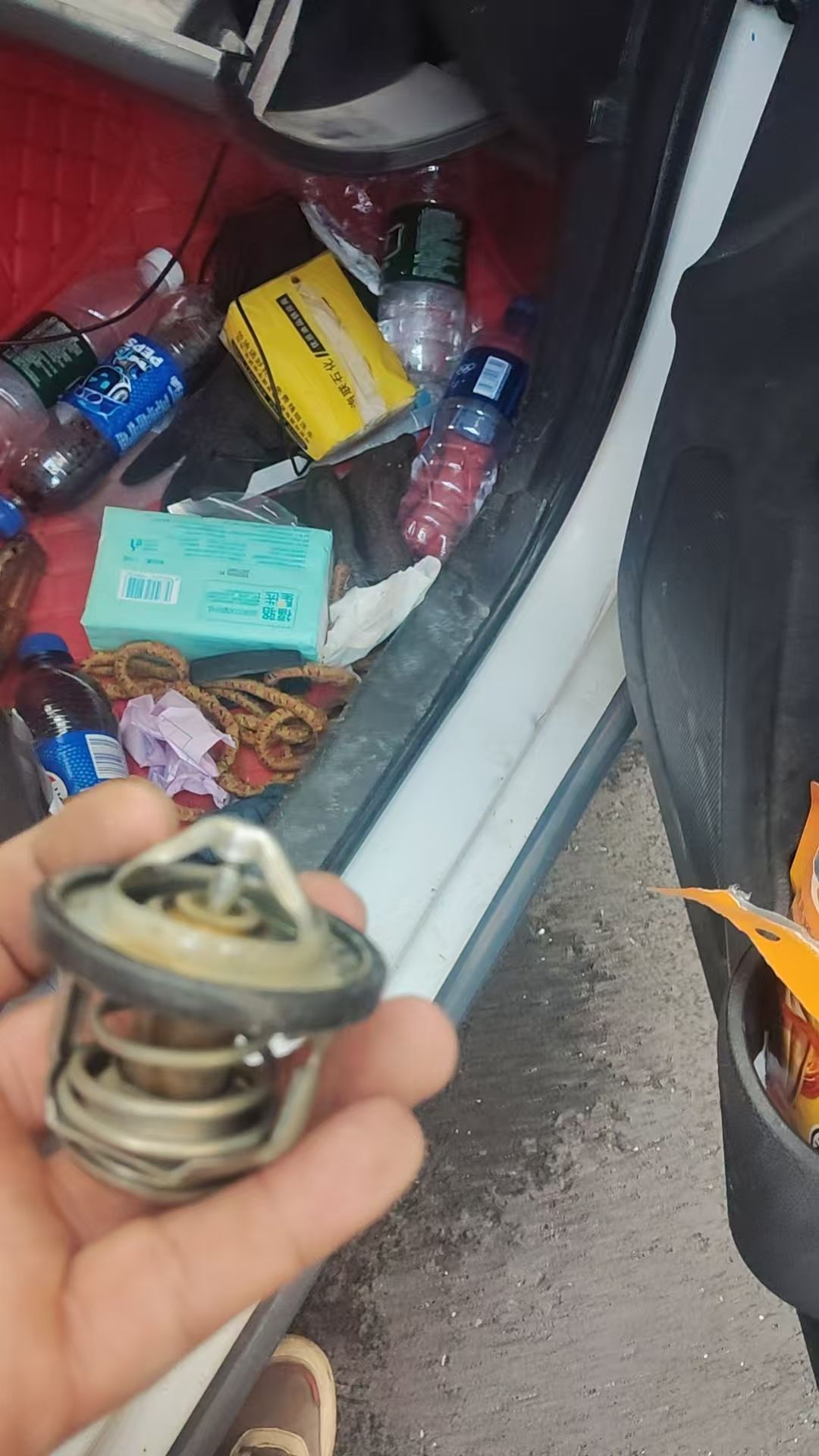

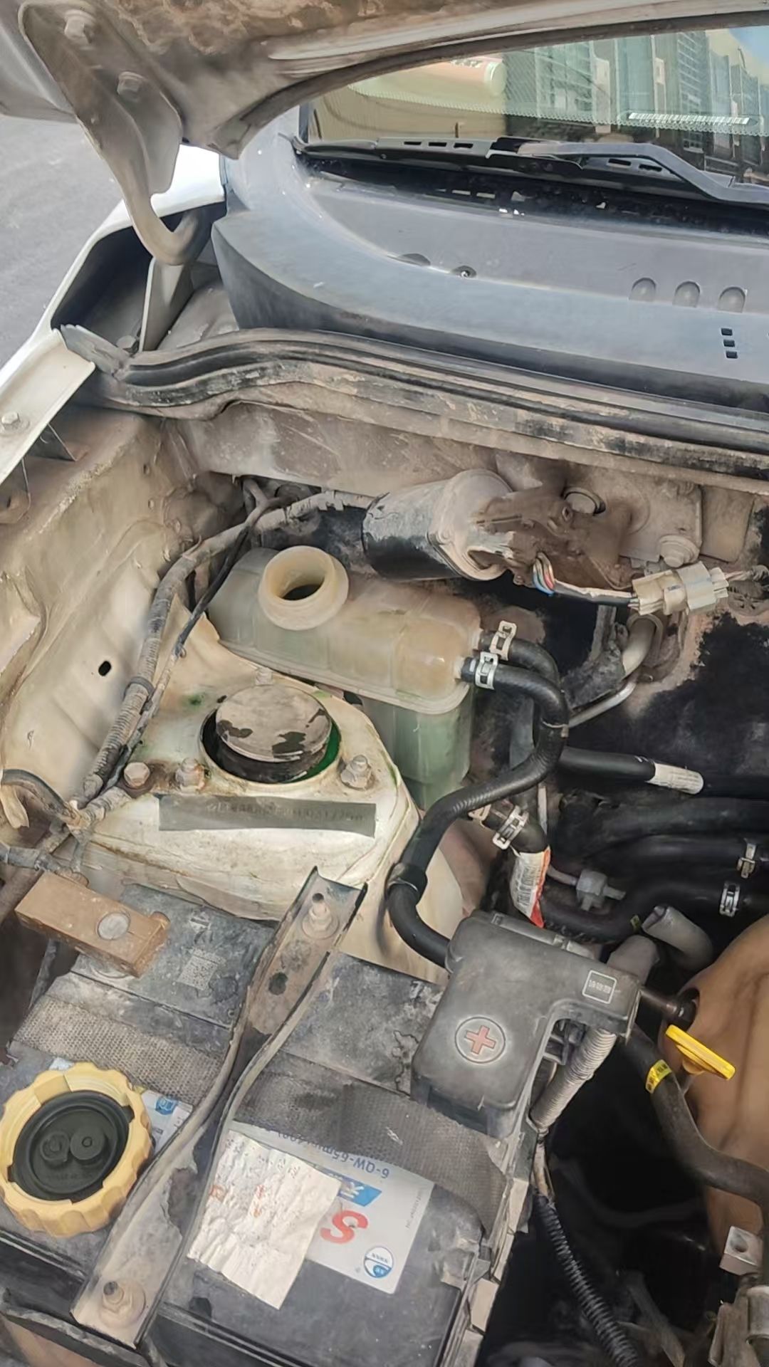

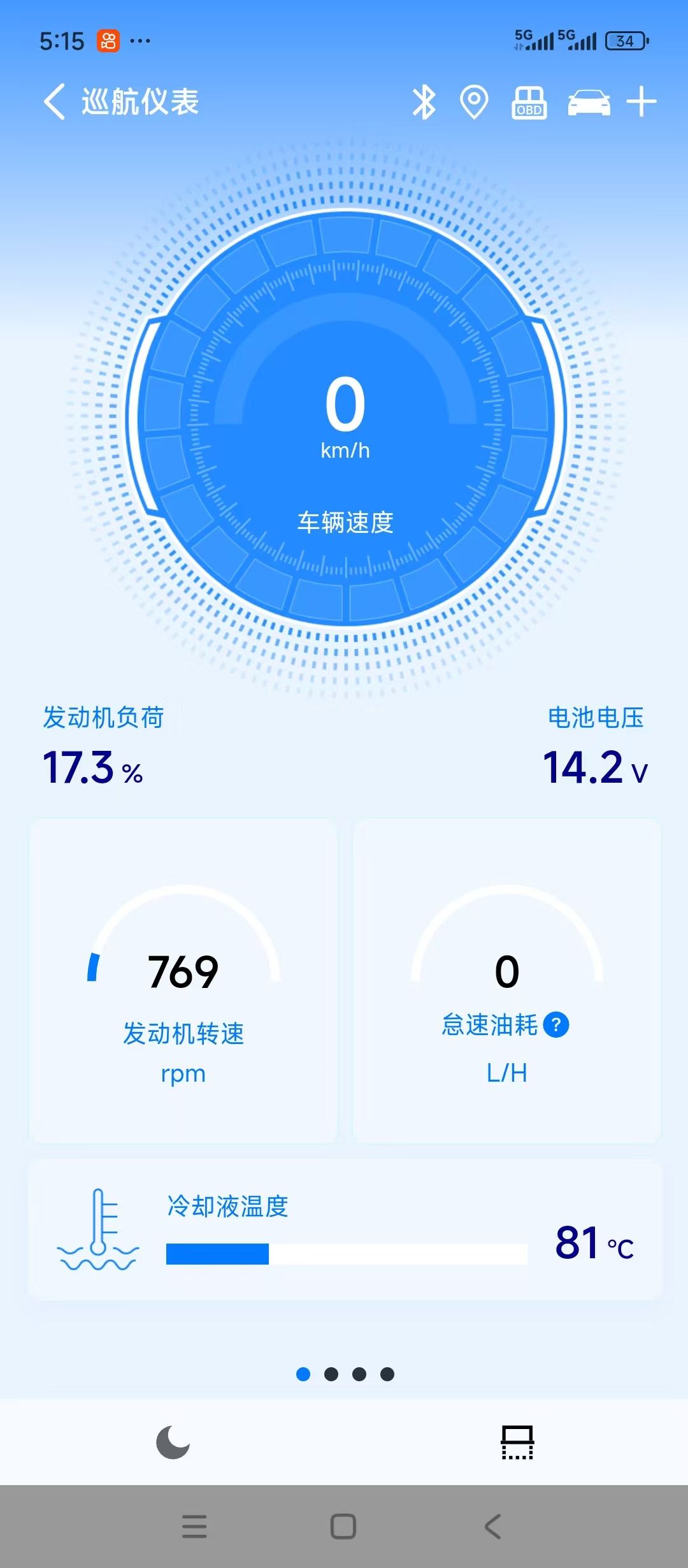

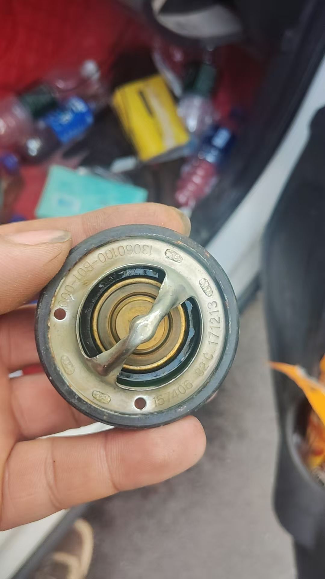

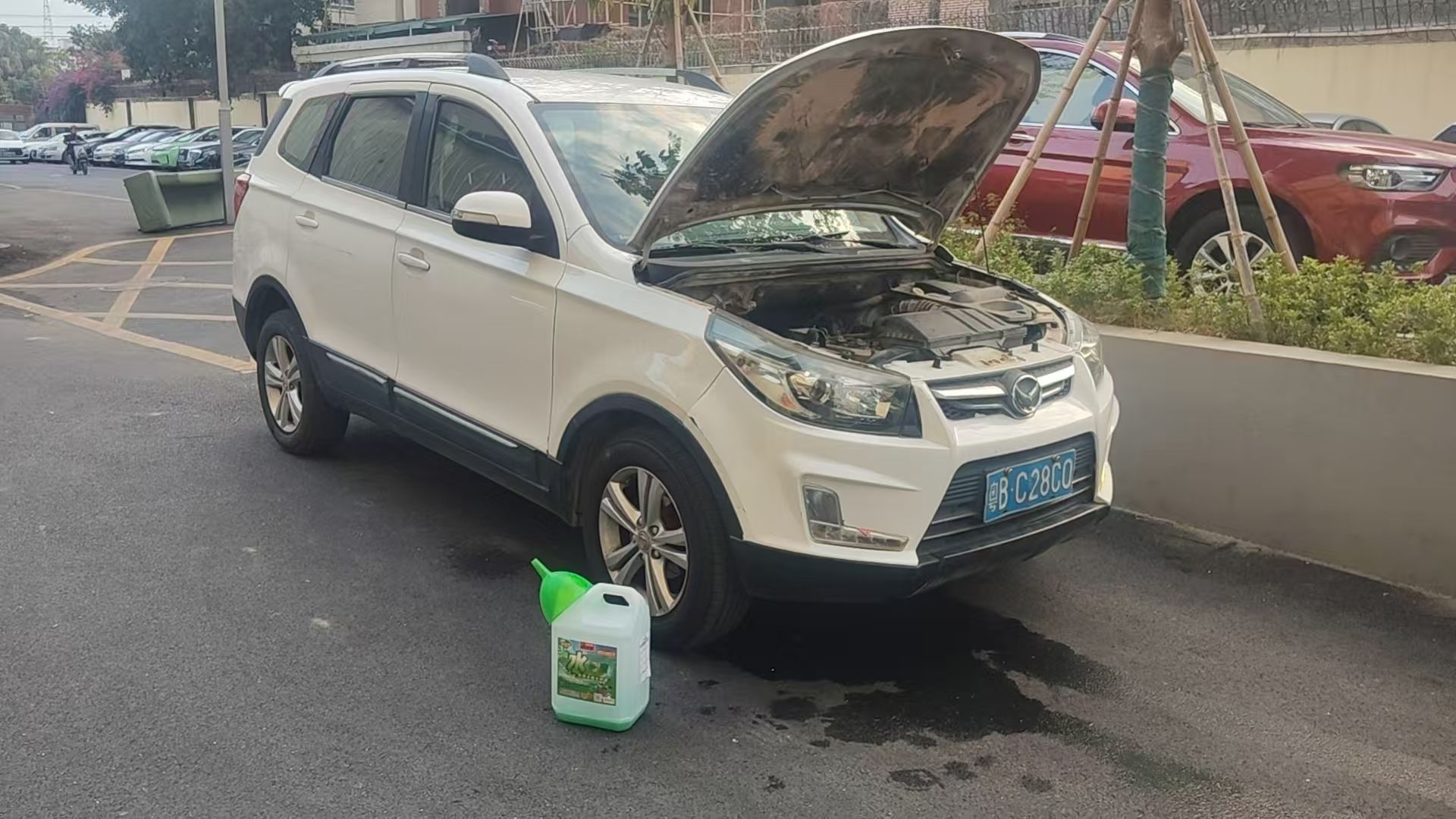

冬天到了,车子升温慢,高速低温,暖风不暖,故障原因是去的换的节温器,把节温器上的一个孔打通了,造成节温器封不住,冬天升温慢,在东莞 这种地方,都要路5KM才能升温,早上汽温低,在高速上,温度一直低于75度,所以今天 修了一下,节温器一个17.8元,水箱保一桶17.8无,用时30分钟,
5 f$ \: B% f5 f+ q2 ?5 b汽车参数,用手机看的,这种国产车,配件好买,又便宜,可以自己全搞定
3 M  A& C3 j7 c- Z/ k很多人怕高温,实际上低温比高温威害大多了,
* d+ R* N9 p# w$ e; r这台车12年,25W公里,
