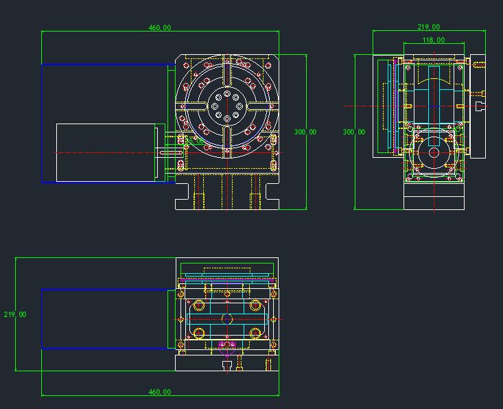

 楼主| 发表于 2025-11-16 23:26:36 | 显示全部楼层
要轴示意图,有CAD 图,各位大师看一下,
A轴.dwg

发表于 2025-11-17 08:37:44 | 显示全部楼层
做完发来看看

发表于 2025-11-24 14:19:50 | 显示全部楼层
光这种减速机精度不行,可以再做个转到位后气缸定位的机构,类似端齿盘或EROWA方式的
