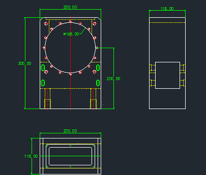

发表于 2025-11-15 16:46:50 | 显示全部楼层 |阅读模式
最近有五轴,4轴加工件,但机器没有配四轴和五轴,所以准备自制一台大四轴,用蜗轮减速机
一台小五轴用谐波减速机,
坛里谁有经验,告知我避一下坑

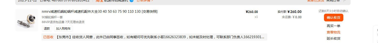

蜗轮和蜗杆已买买的RV减速机的,一套260

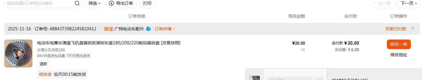

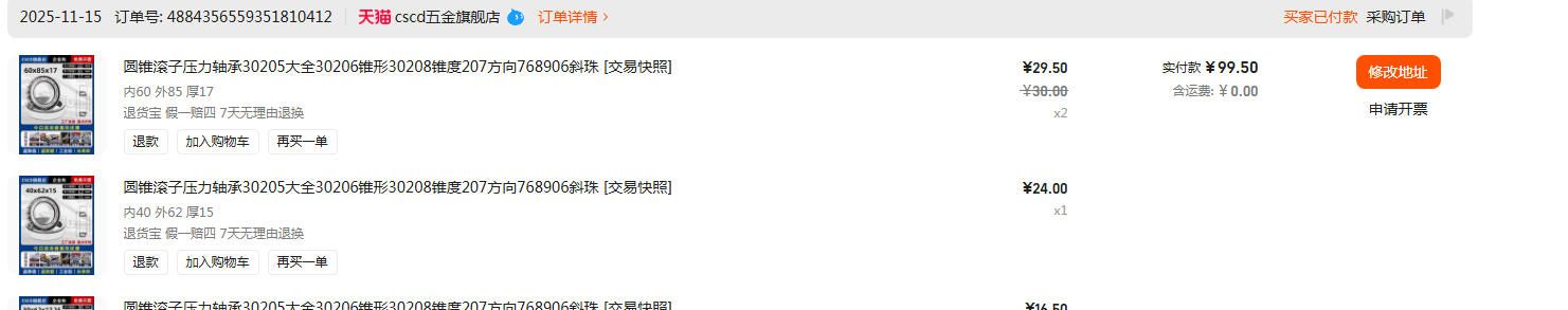

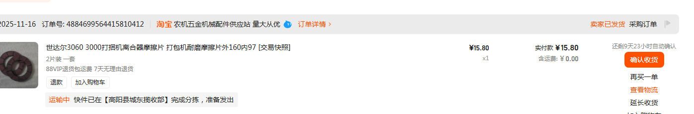

材料准备蜗轮蜗杆260,轴承 100,刹车盘20,摩擦片16,45钢60KG估计400,全部加起来成本1000不到,A轴本体尺寸300*200*118,中心高200
