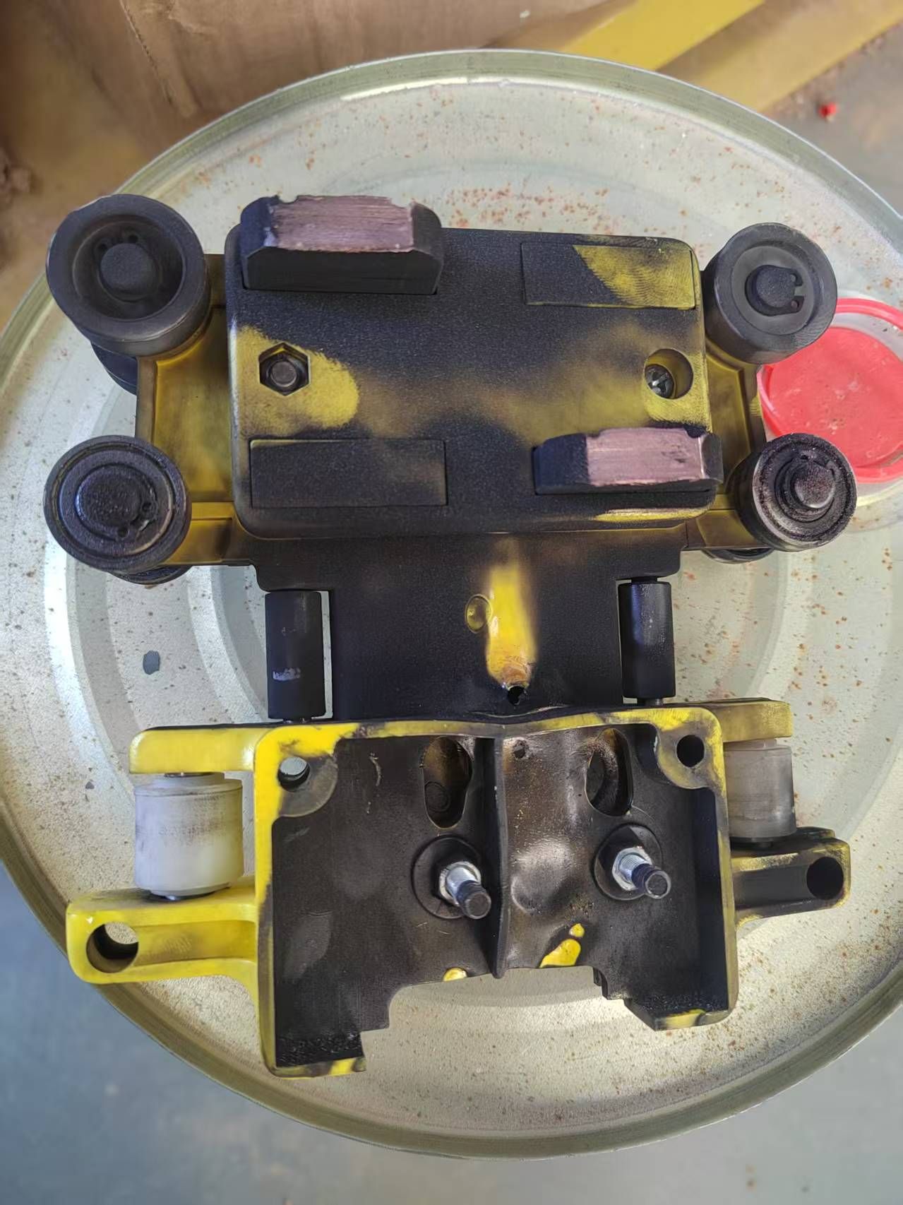

今年做了条环形线体,现在在客户那边安装完进行测试,就几天时间滑触线有个集电器烧了,现在来排查原因,第一感觉就是总电流太大了,然后算需要的电流,8台24KW的模温机,算下来再留20余量差不多365A的电流,然后去看当时的BOM表,发现才选的140A的滑触线,刚刚问了一下负责这个地方的同事,把140看成了功率,和我说不开满的话应该是够用的。现在就麻烦了,十几米的滑触线都要换,结构也要改,全部下来感觉要好几个w了

想请问一下各位这种大电流取电都是用的什么方法呢,现在用这种管型滑触线达不到需要的电流

什么乱七八糟的,BOM表上365A的电流用了140A的电线,然后同事又把140A看成功率。
BOM表谁写的,楼主写的吗 ...
365A是我刚刚重新算的,原来的选型是我同事选的,我现在把他们以前的BOM表拿出来查验,发现相差比较大,最后查出原因是他们单位看错了。

上百个千瓦,用滑触,这个没项目经验,完全不敢玩啊
玩脱了就是安全事故,搞不好上头条。。
可以考虑再加一条滑触,分流

或者从电气上下手,一次最多4个同时工作,加热空闲时间,提前把温度升高些,进行高温预热,让电流均匀分布在整个周期内
而不是忙时8个同时加热,空闲时一个都不加热

对的,现在修改就是在加一条滑触线,线体中心距五十米,总长就要一百多米了,加了也不敢开满,电机还有十几个,不过电机已经走了一条了,再加一条就是三条了
