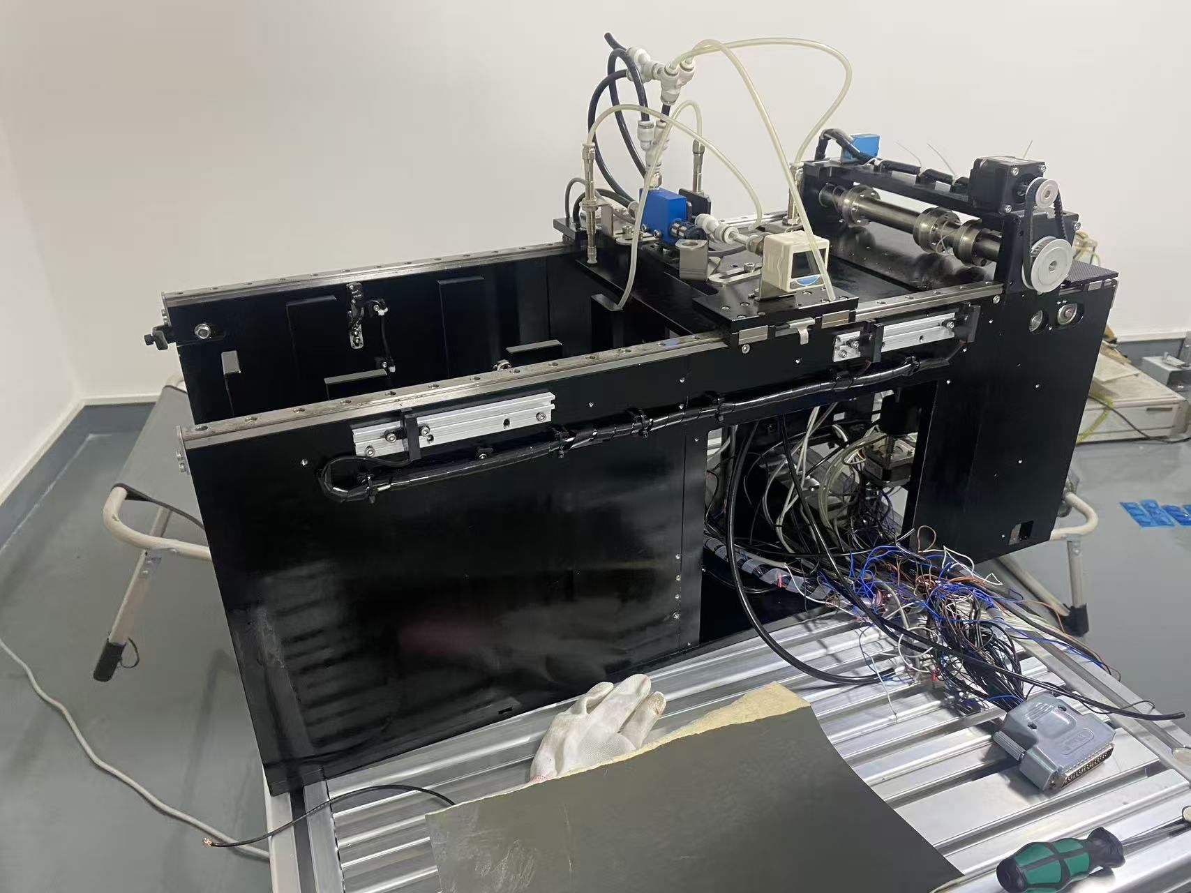

如图这款片料剥标机,是我2023年年底做临时工,和一家公司总监聊天,人家说起,说这种片料剥标机现在卖的,稳定性比较差,让我帮忙找找市面上还有谁家做的好的,可以做贸易卖个他也可以,于是我就动了心思;
2023年年前抖音搜索 片料飞达,发视频做宣传的厂家一共就四五家,翻过年,四五月份再搜的时候,数不过来,感觉二十家都有了;
2024年我就着手设计了,结构还是沿袭了现有的视频的结构,在核心剥标加了结构,期间也做临时工,所以这台剥标机光设计,就花了一年时间,为了保证精度,接合处全上销钉;
2025年过年我就出图整理清单,翻过年我就加工,租办公室组装,调试;加工找的地方比较近,离家4公里,电动车也就10分钟路程,想着样机肯定这儿那儿有问题就方便改,租的办公室就在加工车间二楼,硬件成本七八千,程序七千;自己组装,自己接线;为了精度,专门斥资一千块钱买了大理石平台;
2025年5月,认识一个老板,说看我能不能给他弄个工装,6月刚发货,有个老乡公司的工装治具都丢给我设计;
我的剥标飞达于是在办公室角落吃灰;

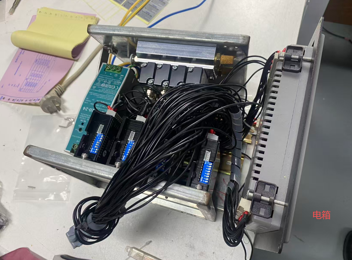

有个订单,结构比较复杂,还没想好怎么做,钱收了,方案都还没做,其他就没什么活计了,这两天比较闲,就想着折腾我的剥标机,结果发现机器搬来搬去,传感器的线都被压断了;现在又要重新接线,以至于提不起一点点意志了;
技术部分分享:
剥标机分三段式:第一段是上料料仓,第二段是托料平台,第三段是剥标核心;
现有结构:
第一段上料料仓和第二段托料平台是大家用烂了的结构,
第三段结构是片料料头输送过来,托标签板 下压,把底纸压下去,两个滚轮通过摩擦力抱紧标签底纸标签底纸在两个滚轮的摩擦下,标签底纸向下运动,标签就落在托标签板 上;
缺点:因为两个滚轮需要抱紧底纸,所以底纸最小要留出15mm以上的距离,对标签浪费比较大;
结构改进:
针对第三段剥标核心,用夹子夹住底纸,向下拉的过程中,第一段标签就留在托标签板上,减小浪费;
当一个结构,大家都不用,不是说做不出来,是难度确实比较大;
