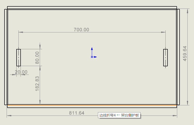

请问各位大佬,这种图尺寸的基准该选在哪里,非对称的两个孔该怎么标注,折弯的部分展开要标注哪些内容嘞

不是生产厂家就不要出钣金的展开图,因为你采用的折弯系数和厂家的不一样。只需要标注成品的尺寸图就可以了。

我遇到的钣金厂要求我一定要给钣金展开图,但我只标零件图尺寸,展开图是给钣金厂画他们给工人看的图用的,根据折弯系数会更改图纸尺寸

标到两边的距离。提醒防呆

按外形尺寸标

那是你给过他们,他们为了规避责任,让你给展开,如果他们自己给的话,做出来的钣金成品尺寸不对,就是他们自己的问题。一次都要不给,我就要成品的零件尺寸,展开图没有。
