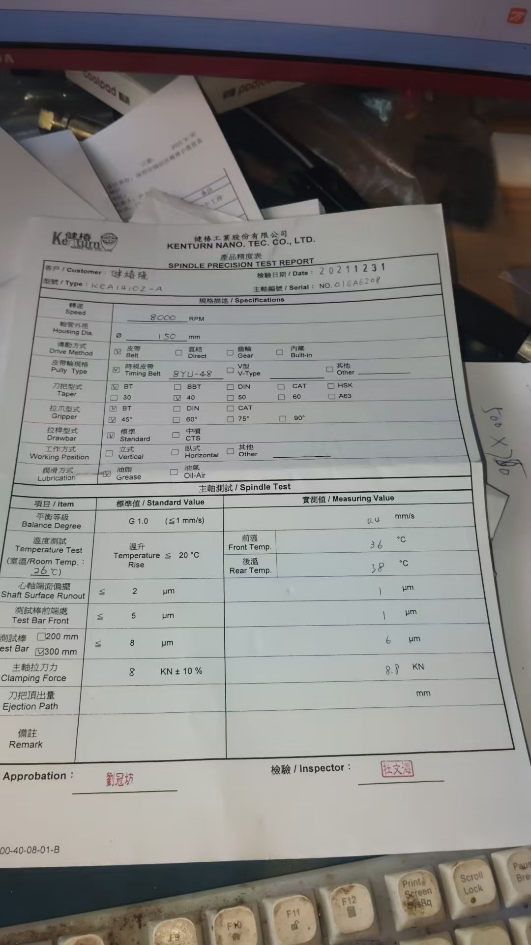

在顶级机床面前,我这算小学生水平,他们已经达到纳米级别
几年前有幸见过保密的纳米机床,精度10纳米,三家不同的品牌,我见到的实物不是对方的最新技术,更不是最高的产品,你可以想象最新的技术是什么程度   发表于 5 天前
我亲自见过编码器的生产工艺,见过超高精密轴承生产线和工艺流程,所以这里面的门道我是知道的  发表于 5 天前
两个方面: 有些标了,不在你触及的领域; 有些没标,但是实测能达到这个水平; 有这些疑问,不妨找机床厂验证下  发表于 5 天前
没有哪家机床厂家转台主轴敢标这个精度  发表于 5 天前
哪家的主轴和转台有这个精度?  发表于 5 天前
