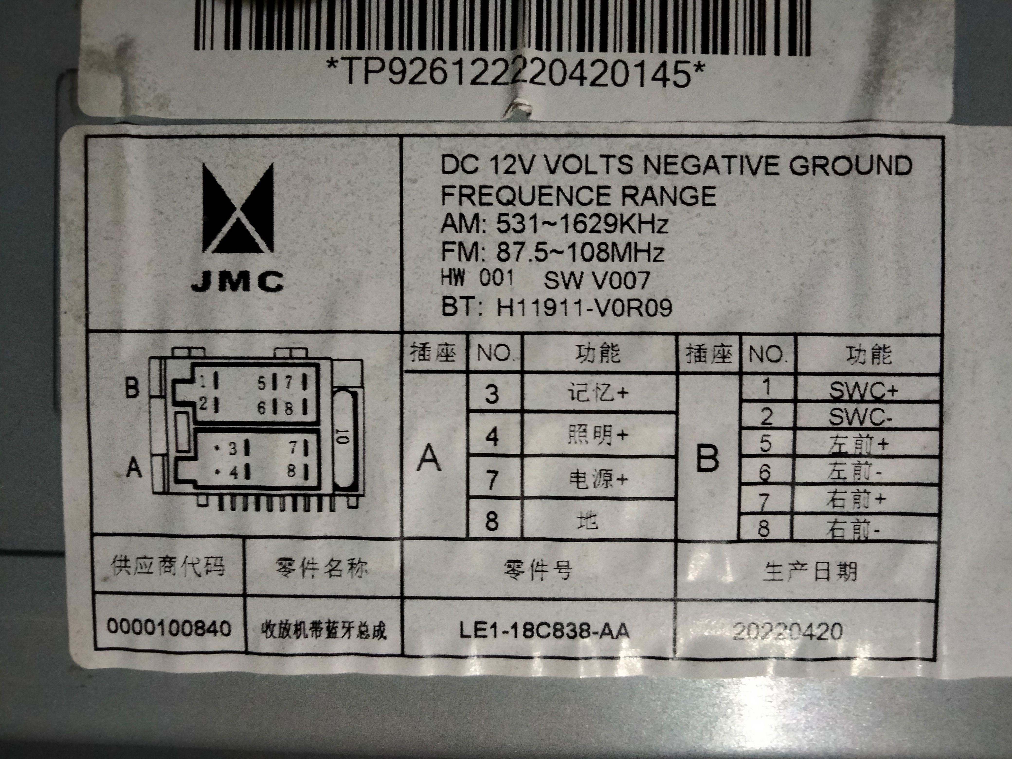

朋友一个升级换下的车机,想放在室内使用,让我帮忙接线。- V/ t: {) o( [& w
8 _# E- C! |2 |  K- s
如上图,各个接线端都什么作用?

 楼主| 发表于 1 小时前 | 显示全部楼层
本帖最后由 wryp 于 2025-9-28 12:44 编辑 3 [4 Y6 L9 V/ C/ l) t
FANZAI 发表于 2025-9-28 11:31. d2 ~6 a# V1 a& Z9 G
什么世道哈!找朋友帮忙解决事务,总该找个合适的吧!, F0 e( j6 I) m9 y8 k
本案例最大的疑点,找一个不熟悉电控的人解决事务, ...
% k- A4 |; e4 }7 m! ~
# l+ V. j, d" ]' q- h! G4 i各线号接哪条线已经明明白白的标示在贴标上,这都看不懂居然还敢应接这个活,这啥世道?就是...$ B$ t* q+ p' a% x. J) T
9 M( ^8 c# ~3 _5 t, r
4 _: @; W* q3 s1 R这就是我才来问的原因。/ F6 s/ T5 E% A' c9 {! u( a
. U- I0 \+ d& O6 m. Q$ I% |因为按图接线,开不了机。我怀疑是个坏的,朋友一再坚持,拆机前是好的。

表格里那不明明白白写着吗?347接一块正极,SWC,收音机天线升降控制,空着,,剩下那几个对地接喇叭,,另外还有收音机天线口,芯线插根两米长单股线,,
