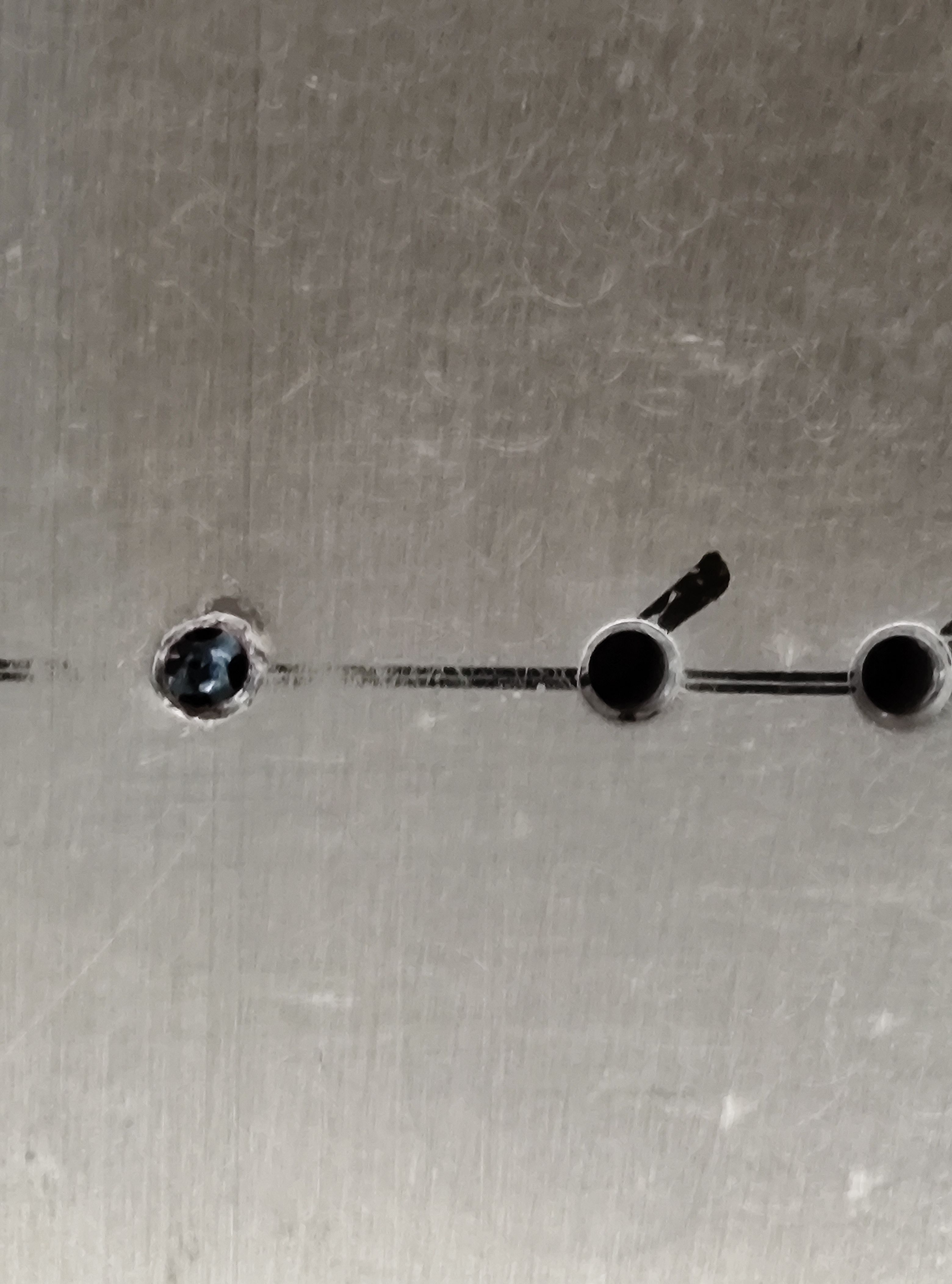

给一个纯铜件手动攻丝,攻一点退一点,第三次攻到5mm时候,感觉垂直度不对,手动退丝攻的断里面了(附图最左边一个孔),没有露头。
这种情况,还有办法取出丝攻吗?头痛死,越着急安装越出问题。

出不来,改孔位吧
发表于 3 小时前 | 显示全部楼层
M3不好搞,取出来丝也坏了。
搞个大的,另镶一块。看着不像纯铜。

是纯铜,拍照光线不好,所以颜色看起来不对。
我是手动处理,所以你说的方法不好处理,有没有其它适合手动的方式去处理?

穿孔机打下孔或放电
发表于 3 小时前 | 显示全部楼层
深孔放电。搞个1.5mm的铜电极打下去6mm左右。

这种事你应该交给我做,我来加工,
M3取出现在单 收费是20块一个孔,可以丢了,
取出可以铣刀铣,,电火花打,都是要高价

电火花打

穿孔机或者火花机

灌AB胶,不和金属粘结的然后转,或者紫光胶水,一般我老板直接焊接转出来,或者焊接透掉,
