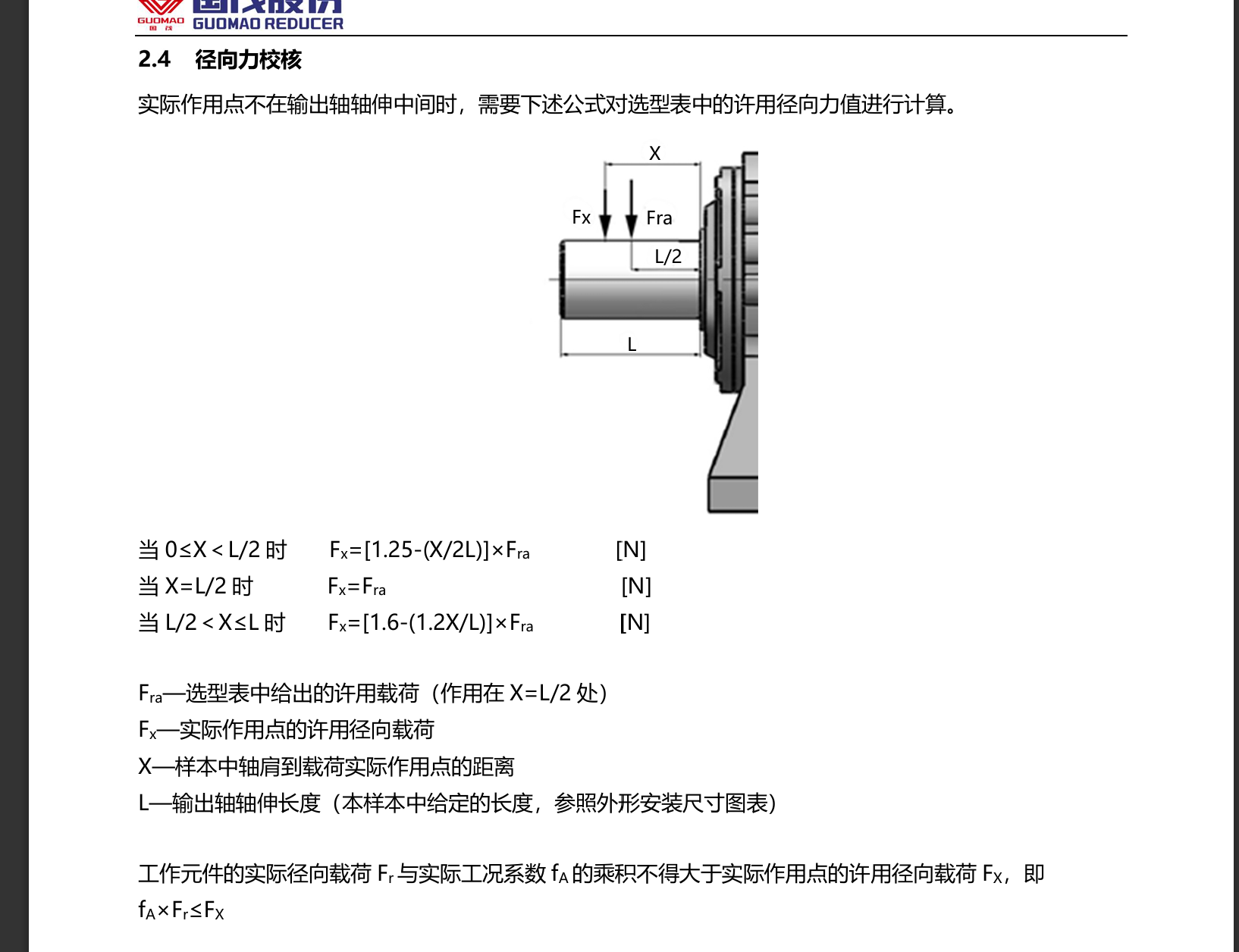

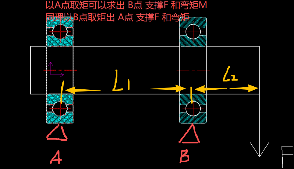

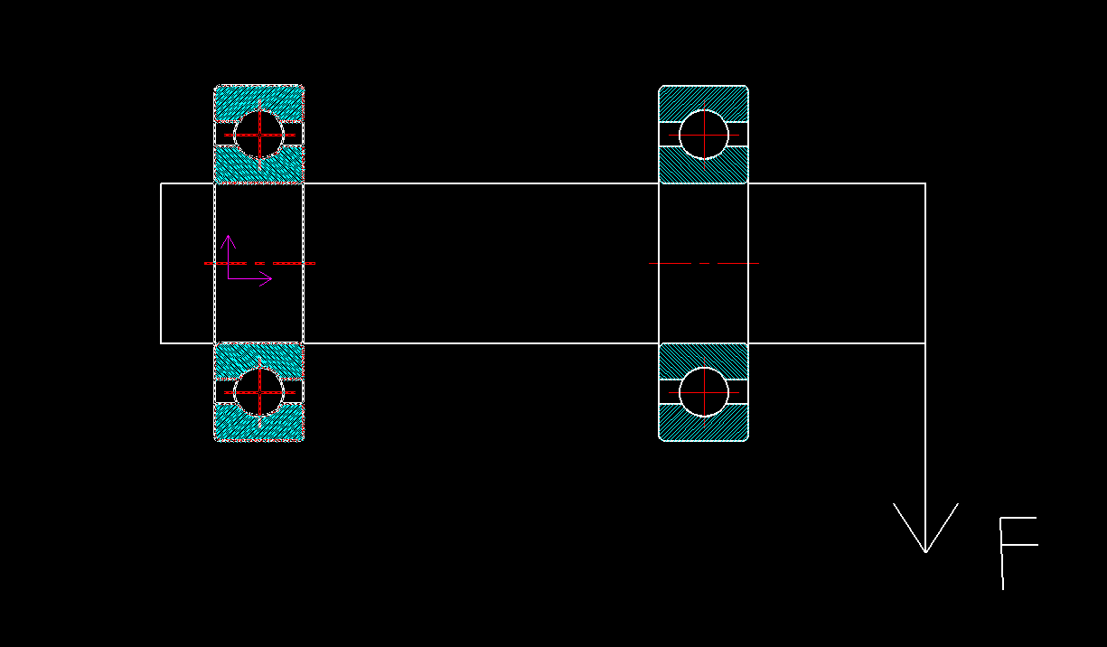

现在遇到了一个情况是,行星减速器水平放置,输出法兰给了一个弯矩,如下图所示,该如何计算深沟球轴承是否能承受这样的弯矩?
请大佬们解答,另外一般这种配置的深沟球轴承的轴向承载能力有没有一个计算方法呢?

做个简单的受力,把弯矩换算成轴承处的径向载荷,
大多数深沟球轴承的轴向载荷能力约为其基本额定动载荷的25%-50%,具体需参考制造商的技术参数。

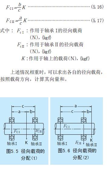

计算方法,轴承应用手册P505(要带入很多轴承参数),例:6208轴承 额定载荷Cr=29900N
发表于 2025-9-26 09:18:19 | 显示全部楼层
这个是NSK样本上的

换算成径向力 依据工况校核轴承的额定动载荷
怎么没有给出X>L的情况?  发表于 2025-9-27 14:27

理论力学教科书看一下
先对结构进行分析 求出 A B各部分的 支撑力和弯矩
再根据这些力 校核 轴承的载荷和安全系数
