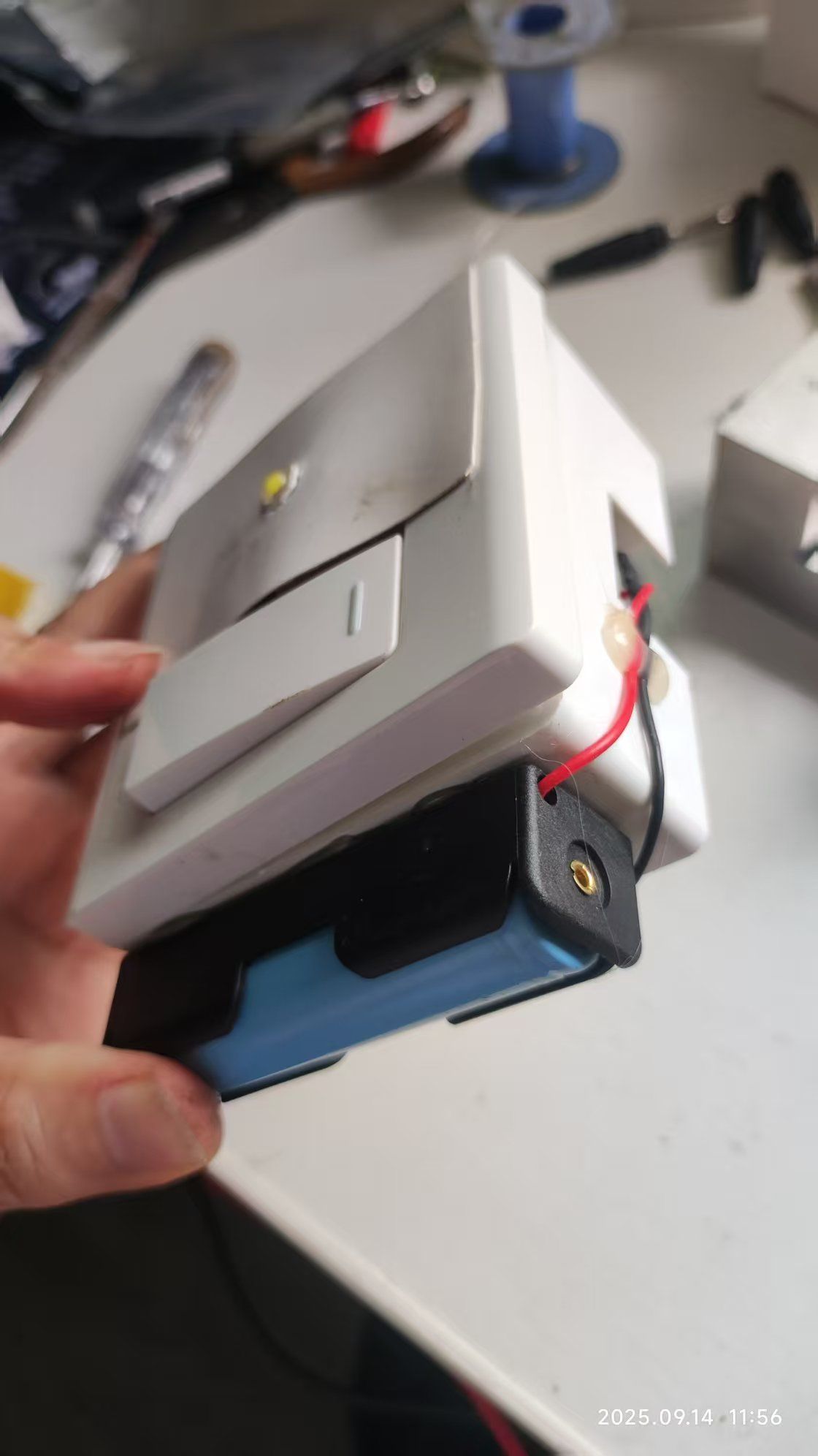

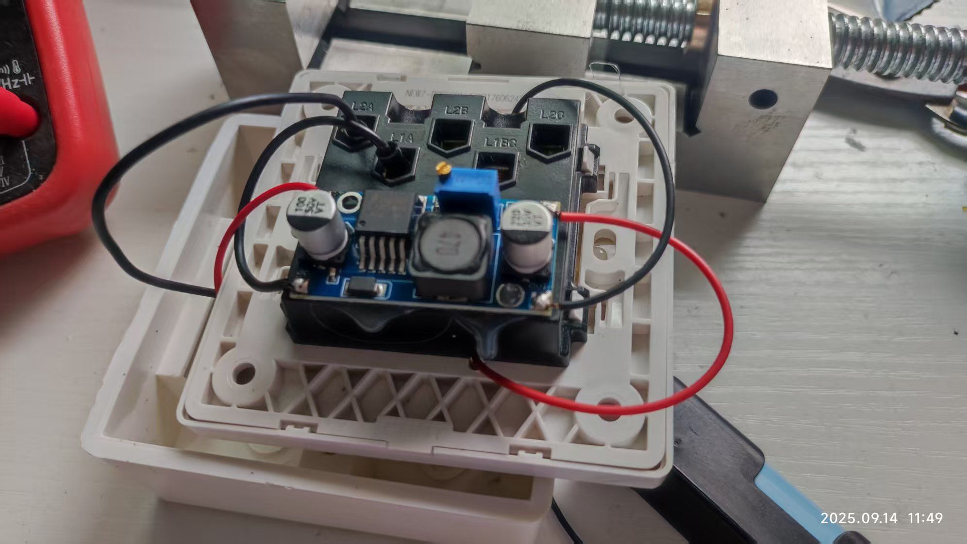

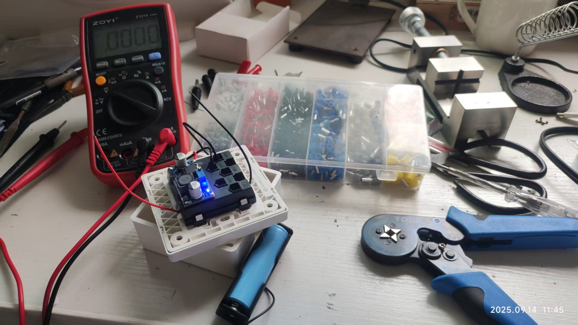

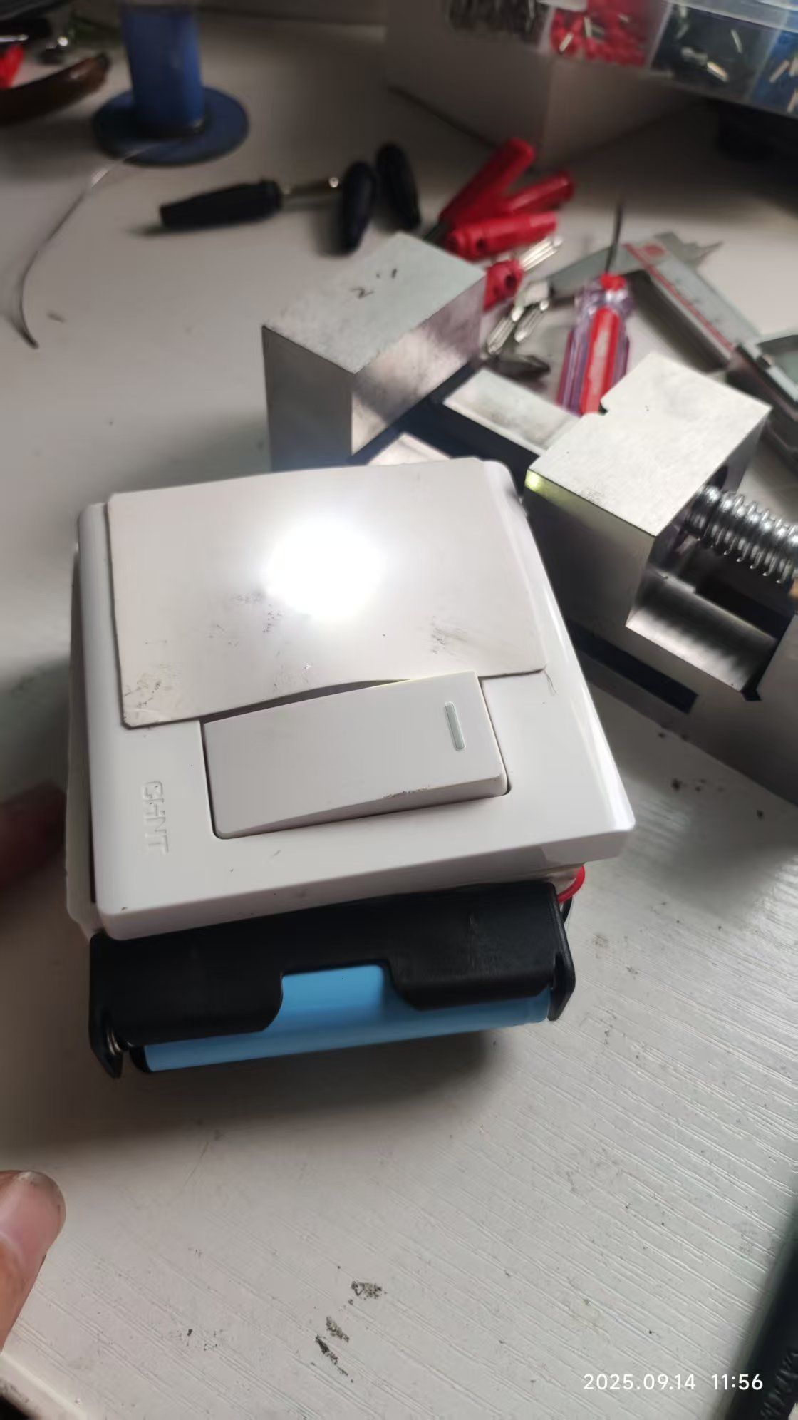

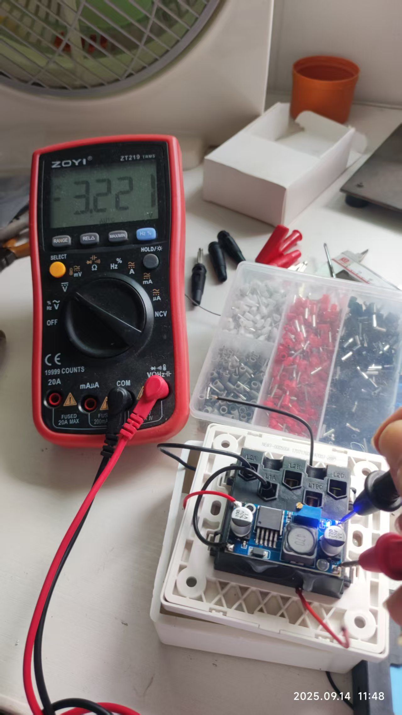

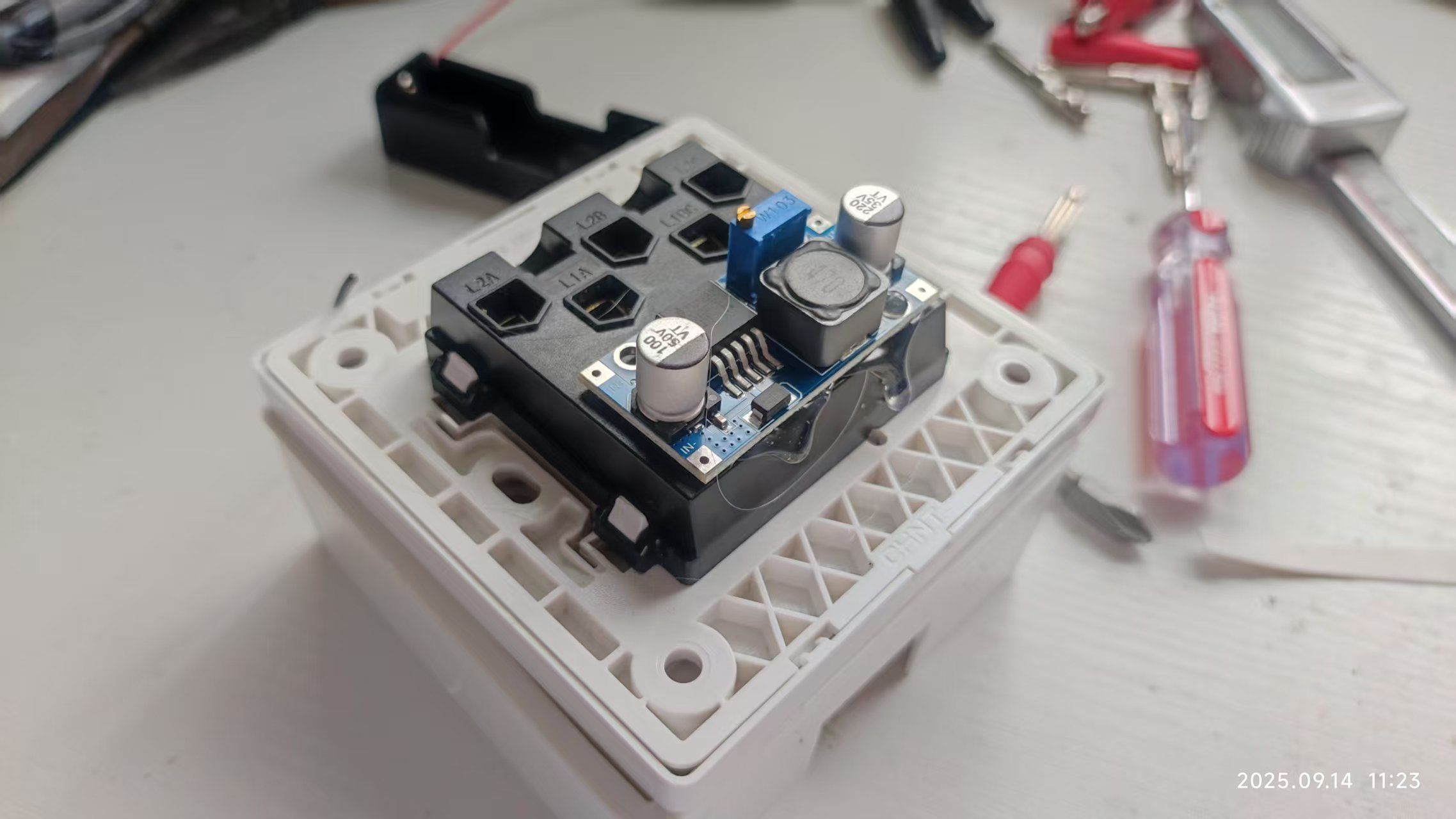

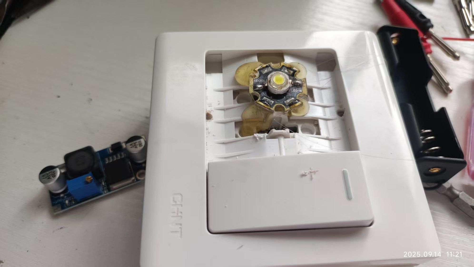

一个杂物间用,离主电有点远,只能用18650电池做一个了,反正只是晚上方便一下,照明时间短,个把月拿下电池充一下就行,因为LED灯是3.3V的,所以加了个电源降压模块,开关打开电源模块得电,就可以照明了,下面是制作照片

发表于 14 小时前 | 显示全部楼层
散热不行,,,,,
有这个问题,不过工作时长不会超2分钟,就开个门,放一下自行车  发表于 13 小时前

便携式小型照明灯,连续照明超过2小时,现在十元钱能买几个。
这个小东西能吸磁能挂能放,可随时取下和回置,居家外出皆方便。30个光源照明区亮度差更平均。  发表于 12 小时前
我这个是像普通开关一样的,安装在墙上用的  发表于 13 小时前

还有恒流电路吗?看见电路板了。下本了。
要是我,串个电阻凑合了事。
电阻发热大,本来可以点亮一个钟的,用电阻只能用半个钟了,全部电阻发热了  发表于 13 小时前
