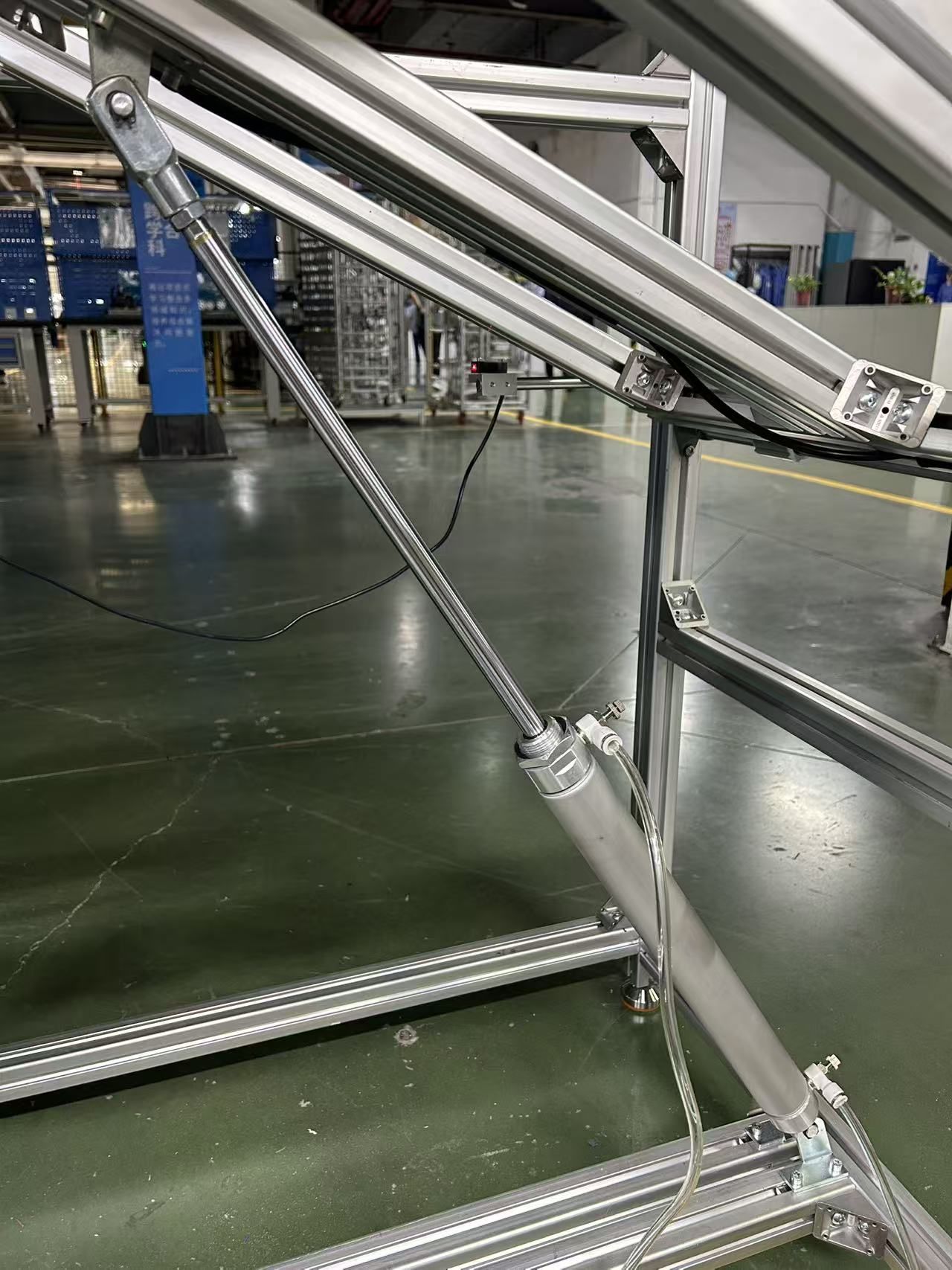

各位大佬好,我在设计物料架的时候需要活动板有三个位置的固定,所以选用了中压式电磁阀,在安装过程中,发现电磁阀在中位时,会存在活动板受力下降的现象,且下降幅度过大。有几个问题想问下:
1.怎么解决中位活动的现象,可以接受他活动,但是幅度太大了。
2.换成中封电磁阀可不可以。
ps:物料箱估算50kg。
气缸安装图
气缸安装图

气压不不断变化的,所以用气动是不可能停住不动的,还有几个阀,才行,
发表于 4 天前 | 显示全部楼层
选带刹车气缸,或者加刹车组件,,,

我查了下,用诱导止回阀是不是可以实现

用带先导阀的节流阀+三位五通中泄阀,常用的互锁防掉落气路。但是气路总是有泄漏的

中封比中压好。两个时间久了都会动,但中封式保持的时间和稳定性比中压式要长并且稳定。

用个先导单向阀,但是长时间断气也会下降

不行的,两边面积不一样,短时看不出变化,等一下就会往压力小的地方动作

用三位的气缸可以完全解决这个问题,换阀治标不治本。毕竟气缸两端受压面积本来不同,两端压力一样也是会跑的
