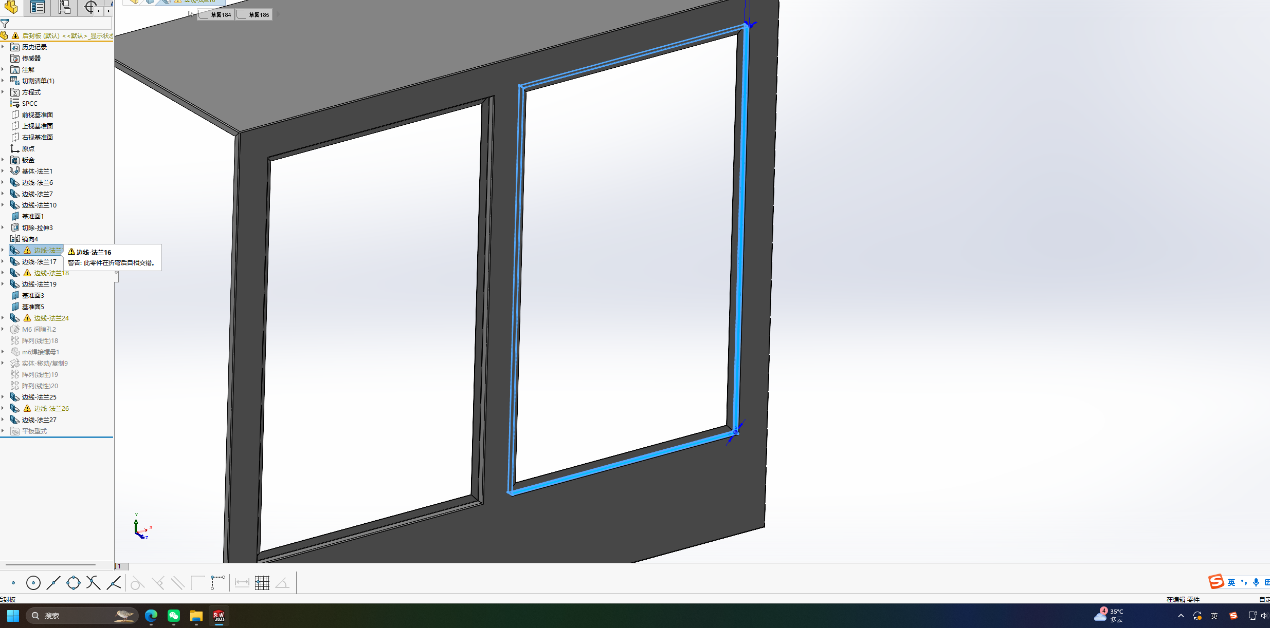

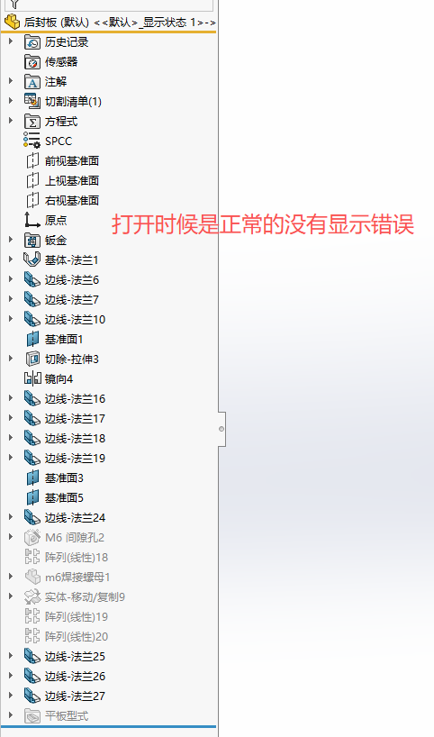

solidworks钣金折弯报错显示“此零件在折弯后自相交错”。) G$ B% v6 h1 _5 w' y
/ U& A( x8 h" q: V" f3 ?在公司电脑使用是不会出现这个报错,用家里的电脑再次编辑这个零件时就会提示这个错误。
* M+ t# F4 s) k: p' `
4 W. {5 ?$ x/ k8 U有什么办法解决吗?让他不显示错误。公司和家里都是同一个版本的SW。

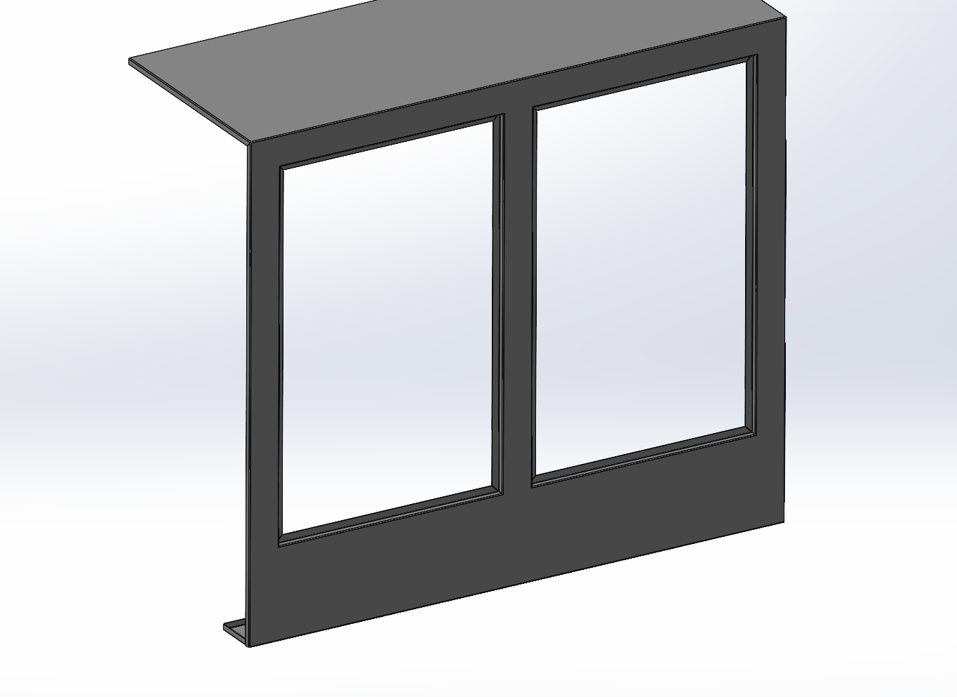

 楼主| 发表于 2025-9-6 14:38:46 | 显示全部楼层
附上钣金图

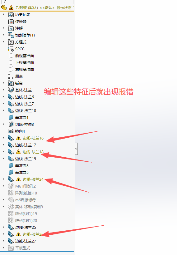

发表于 2025-9-6 14:40:45 | 显示全部楼层
孔内边线法兰折弯不对,错误就是它引起的,,,,对边折弯删掉就行了。

你点你一下报错的特征,看在模型的哪个位置- ~) `' D5 `, y! F; I7 }1 `1 B

我的主要意思是我在公司电脑上它没有报错,用家里的电脑打开编辑一下就会有出错,折弯方法我知道是有问题的。
我的电脑根本不让你同时拉出来那四个边线法兰,直接报错。  发表于 2025-9-6 15:00
没报错是通知设置的问题,不代表没错。。。。。  发表于 2025-9-6 14:58

就是那几个连续折弯的边
