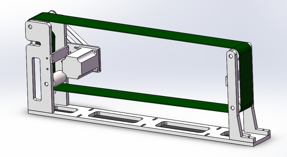

装配起来,主动轮与张紧轮的位置皮带跑偏,其他三个皮带是在中间的。怎么改进或者有什么结构么,主动轮用的是鼓式滚筒

滚轮中间开槽,皮带选中间有防跑偏的那种

说明主动轮和涨紧轮已经不平行了,,,,,调节到平行即可。

是的 有可能是电机拉太紧把轴拉偏了 看看是不是往电机那端偏

加个调偏轮就行了

驱动轮和张紧轮与皮带传动的受力方向不完全垂直

调是一方面,加抗偏有道理。

张紧轮轴的调整量要同步
