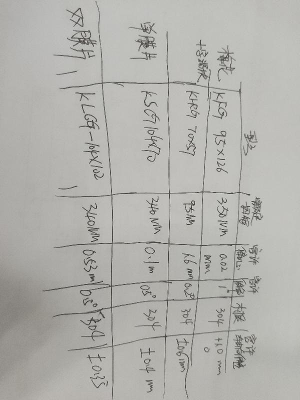

我有个350Nm场合需要联轴器 就是减速机输出轴与负载轴之间的链接 我看了下主要3类联轴器 梅花 十字滑块 膜片/ _' q. N& U( j7 k% O8 Y& n4 F
图片是我看某个厂家的样本数据
' |, u. G0 `& S  e% e9 w2 A6 _我看了下大概得出以下结论,希望大家有数据的用数据反驳我,有经验的用经验反驳我7 U) Q! }. _( j* M8 u. f8 Q
1:梅花联轴器
6 h# {0 s" D5 s3 X1 B  范围广 ,可以达到1000. Nm,但是容许偏心居然只是2丝,这个参数是不是意味着两根轴偏心不能过大? 这显然太差了
4 M/ X* x, |5 f4 r4 J3 u2.十字滑块$ j) Z% V4 g5 B2 |2 K7 g
    范围窄 100NM以上找不到,说明适合小功率场合,大传动不能考虑十字滑块, 但是容许偏心居然达到1.6mm ,说明他对零件的加工和安装要求精度非常低,只要不是差的离谱,都能用它
% P" t8 N+ }. m6 u" `  w7 S5 ]3.膜片 2 V9 P! R9 G" U2 Z: H
夹紧和顶丝的 500Nm以下产品多,涨套的可以干到1000Nm ) f; |* a( l! U2 R2 _) z
说明范围广   容许偏心也是0.53 毫米,说明对零件精度和安装要求低,广泛适用于伺服电机和减速机链接负载的场合
* a9 O1 Q- a/ ~+ s/ e+ Z6 A+ T     上述3个梅花联轴器好像我都是普通的电机连负载时使用,但没想到它的容许偏心要求这么高,我觉得它非常不适合伺服场合& `4 Q" H3 R% j( y$ e
   请大家用你的经验和数据反驳我

综合下来还是用膜片

1:梅花联轴器# q, z2 L0 |* l+ u( {
8 E* ?. g; _' a# m7 N  c  范围广 ,可以达到1000. Nm,但是容许偏心居然只是2丝。     请问这数据哪来的
- x2 X; y" K+ Z6 A4 [% `
那数据一看就是非常离谱  发表于 2025-7-23 15:31

这要考虑你的负载是平稳的如水泵,风机,还是交变负载如曲柄连杆机构。如果是平稳负载选膜片,交变负载选梅花或十字。
