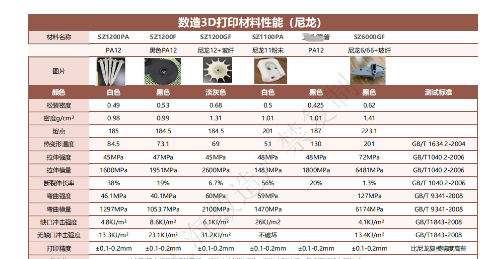

要求耐温100℃以上,有没有便宜一点的材料,目前使用PA12

我还有耐高温树脂热变形温度140度

易错易混 发表于 2025-7-10 22:01
不用看,这些都比PA12贵
PA6比PA12贵不少。。。

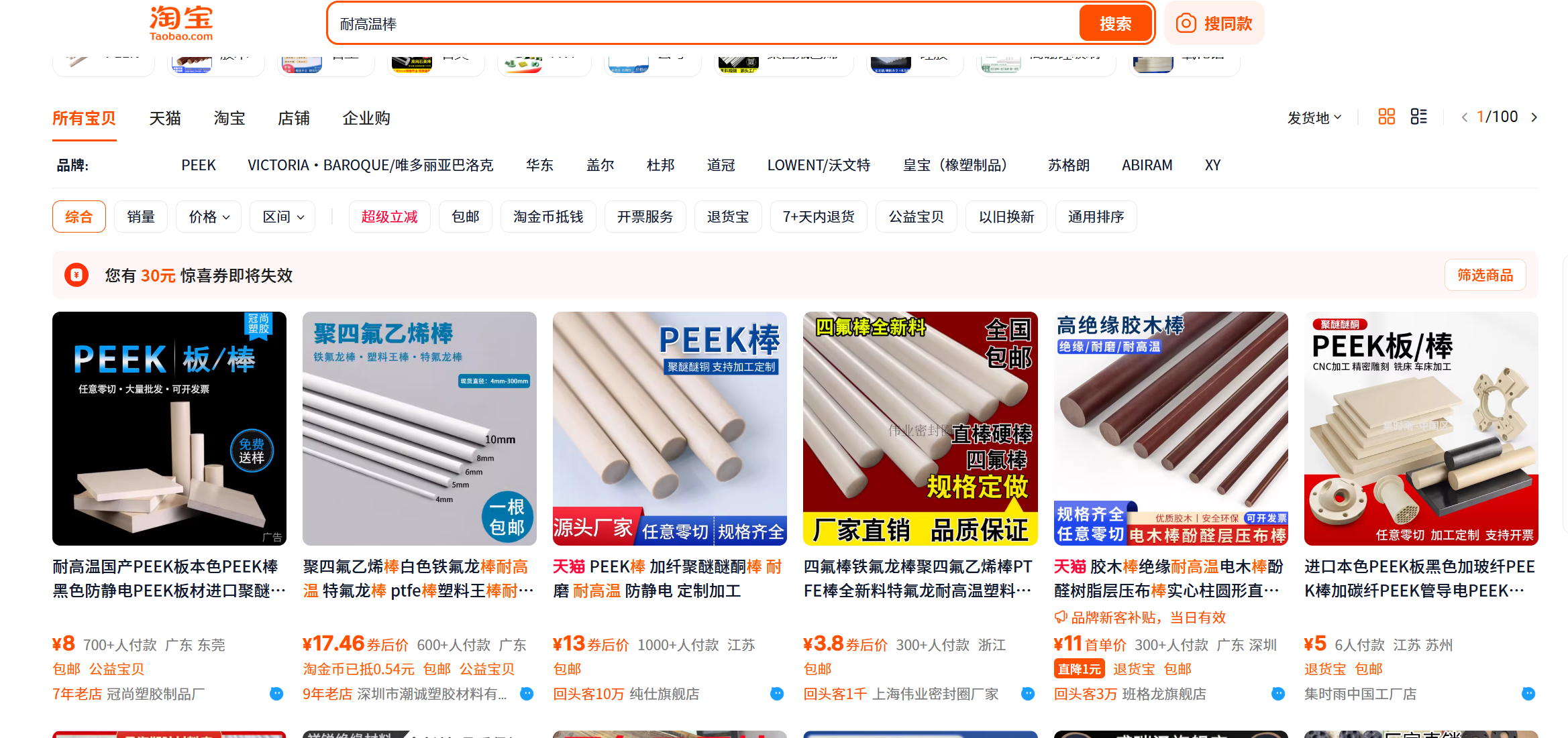

发表于 2025-7-10 20:37:13 | 显示全部楼层
淘宝看看
发表于 2025-7-10 22:01:58 | 显示全部楼层
不用看,这些都比PA12贵
那就PA6,再便宜估计也找不到了  发表于 2025-7-11 08:41
